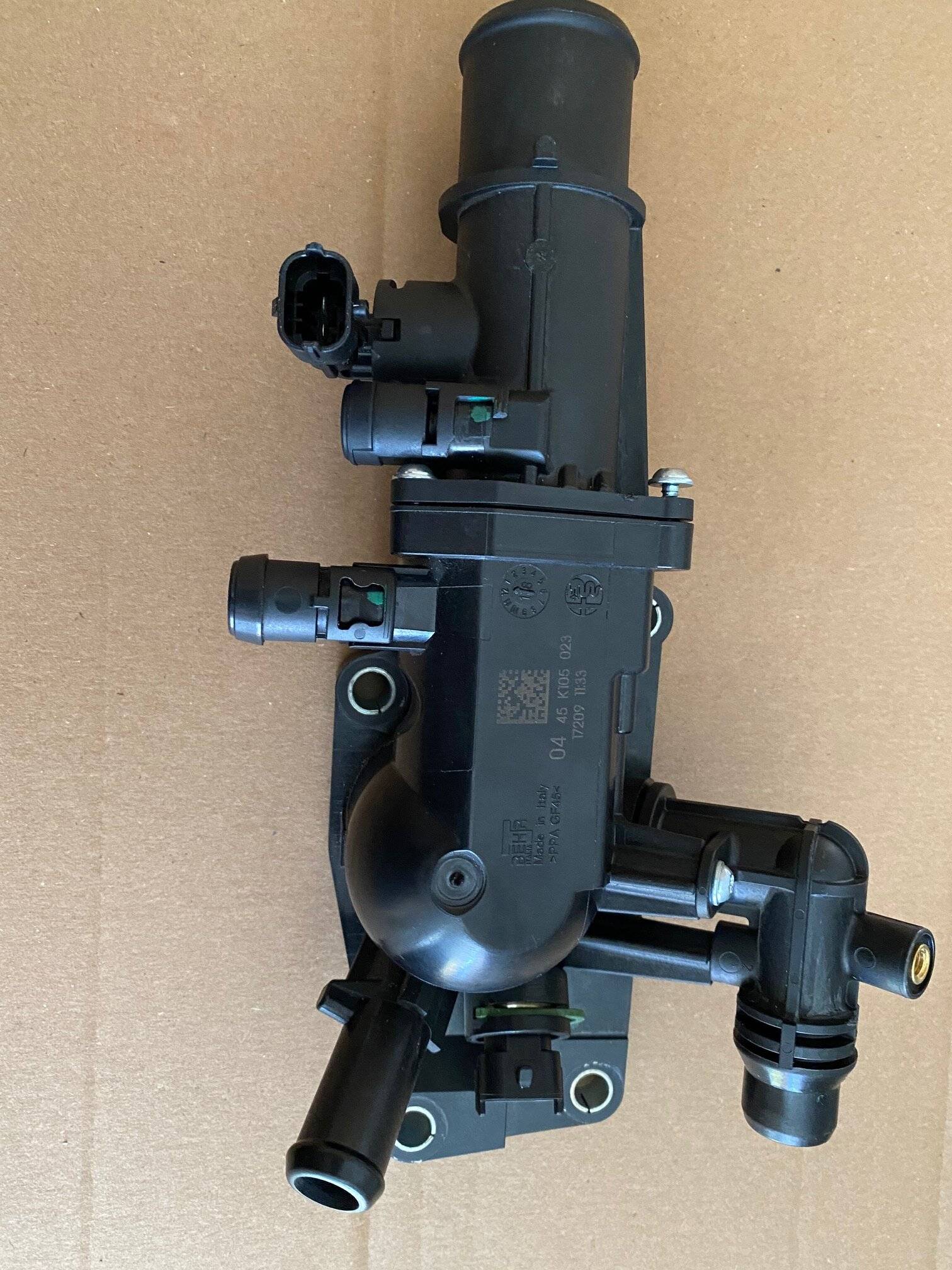

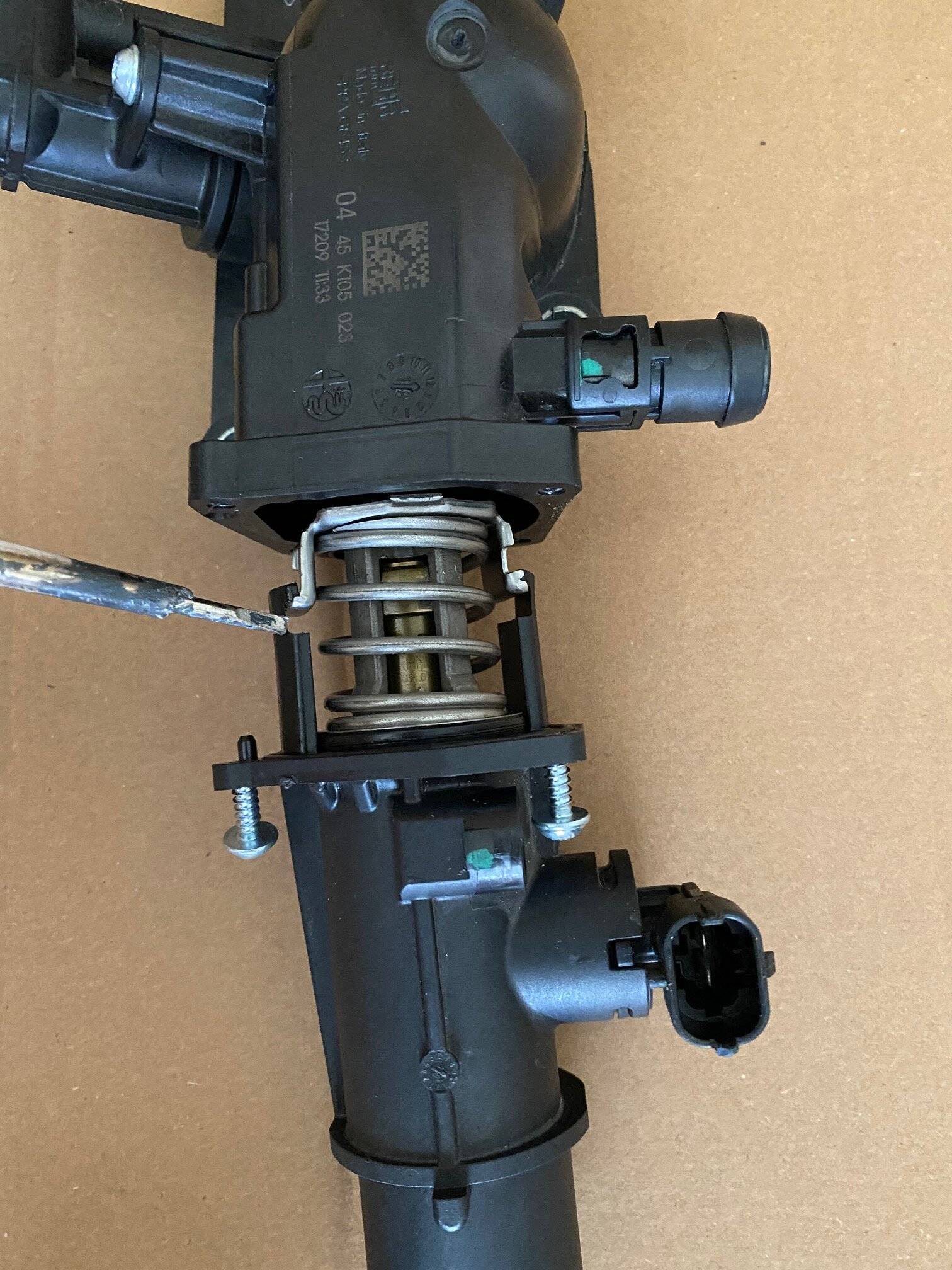

ciao a tutti,
3 settimane fa ho avuto lo stesso problema - dopo che ho esagerato in autostrada...... stelvio 210 - 05/2019 - ~23.000km percorsi
solo 2-3 tacce come temperatura olio
ho provato di tutto - ma era davero il termostato, si é bloccato aperto, perché la guida (foto) secondo me é super economica.
devo dire che ho notato anche del polvere fino, che puó essere la causa perché il termostato si é incastrato nella guida. Dopo che ho lavato e pulito il vecchio termostato sembra di funzionare di nuovo
Tt in plastica… direi proprio uguale alla concorrenza bmw Audi ecc.. che delusione sti motori!!
Reactions: kormrider
Esattamente come i termostati attuali della concorrenza. Che poi non è che si può parlare di concorrenza, è della BEHR, fornitore di primo impianto di BMW ad esempio giusto per fare un nome.
è proprio uguale invece.....
premesso che il fatto di essere realizzato "in plastica", come dici tu, non significa assolutamente nulla ai fini delle prestazioni, della qualità, e dell'affidabilità, ciò nonostante sui diesel BMW i termostati sono "in plastica" da generazioni e generazioni......
