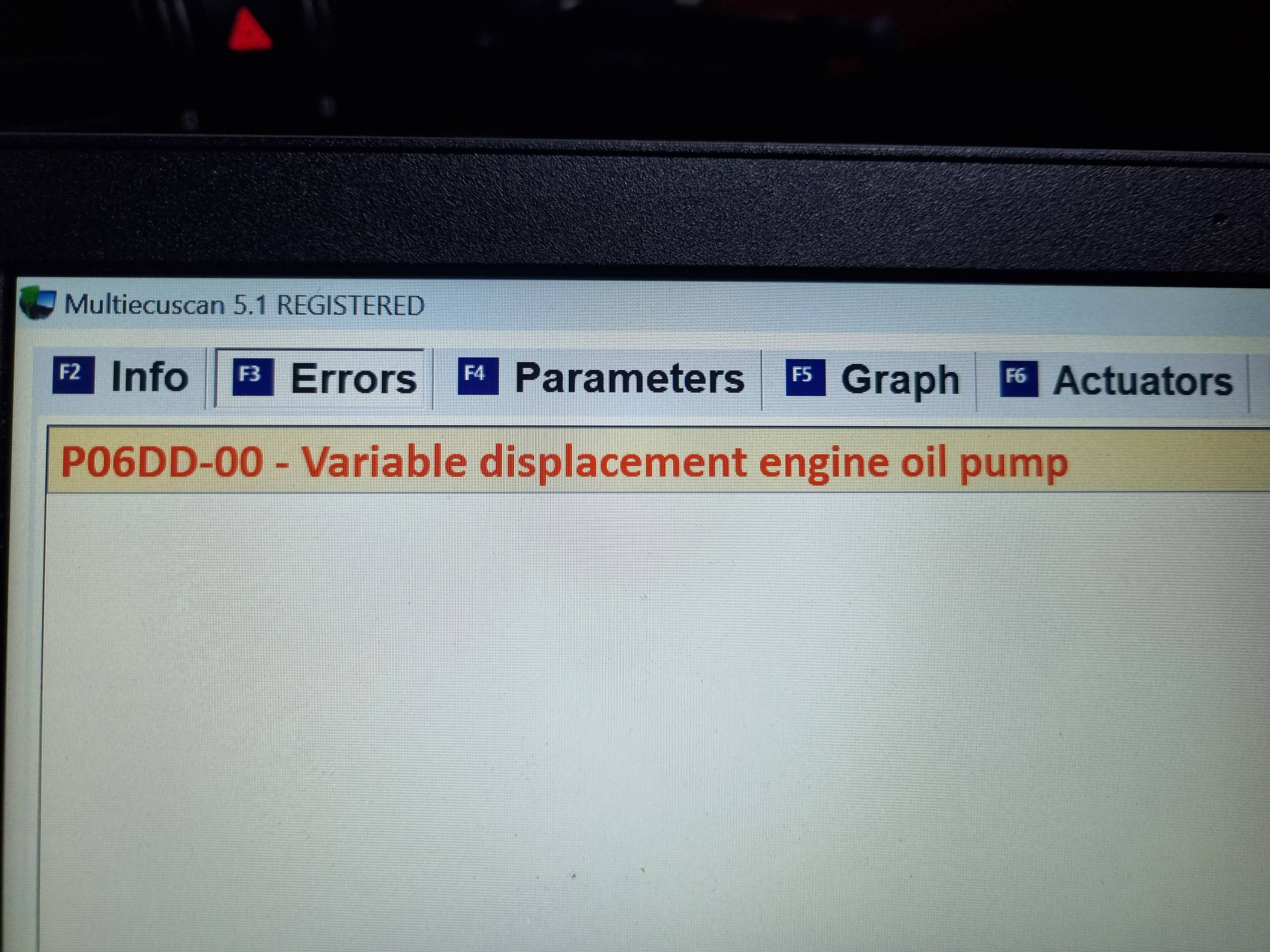

La mia 180cv super 2017 oggi 239800km, presa usata, sto per cambiare pompa olio.

Prima di cambiarla misura la pressione.
Misurata, ho 1.2 bar sulla turbina, stessa pressione che ha un amico su una Stelvio con 140kkm la quale non da errori.
Da quei video su YouTube hanno misurato 2/2.5bar dopo la sostituzione pompa.
Io penso che la pressione non manchi, perché in 40kkm avrei grippato.
Secondo me ( succede solo in autostrada a velocità sosenute) pare che sia un problema sull sistema della pressione variabile e proprio la parte meccanica nella pompa.
Per dire oggi ci ho fatto 150 km ,fatti tutti oltre i 125km/h e non ha dato errore.
Cose molto difficili da spiegare e da trovare il colpevole.
