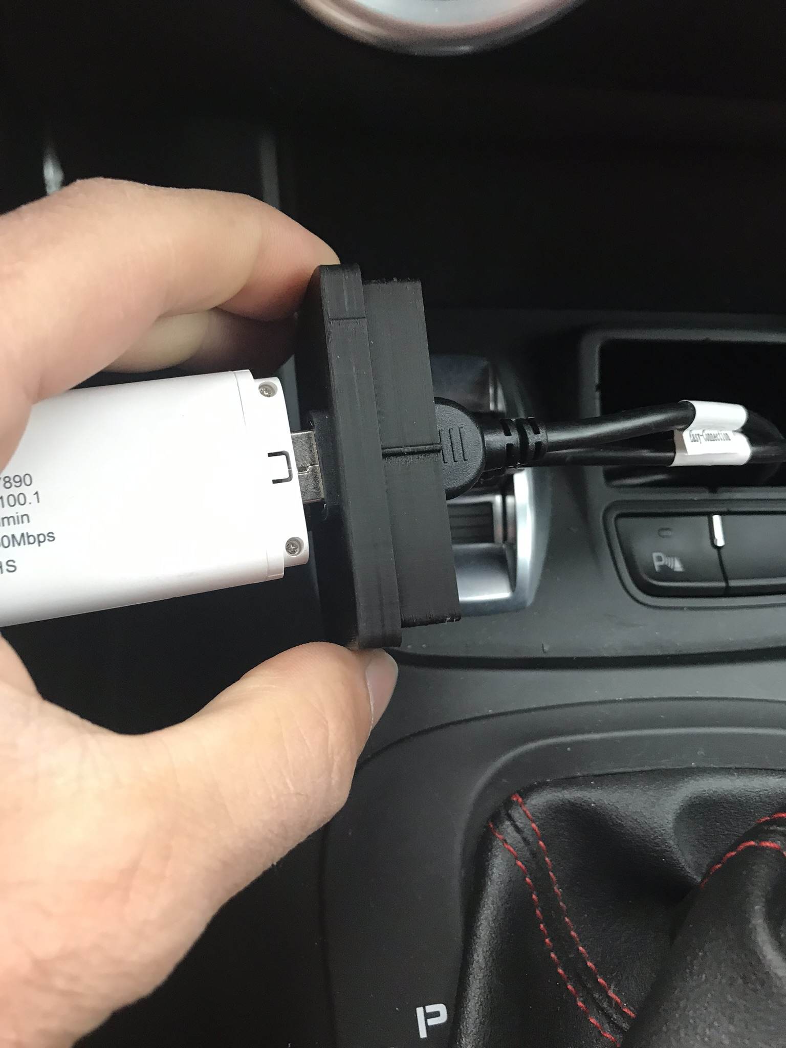

Metto la foto del coperchietto, magari ti viene qualche ispirazione ;)
non so ancora se lasciarla cosi o rifinirla, la trama della stampa non mi dispiace lasciala a vista.....

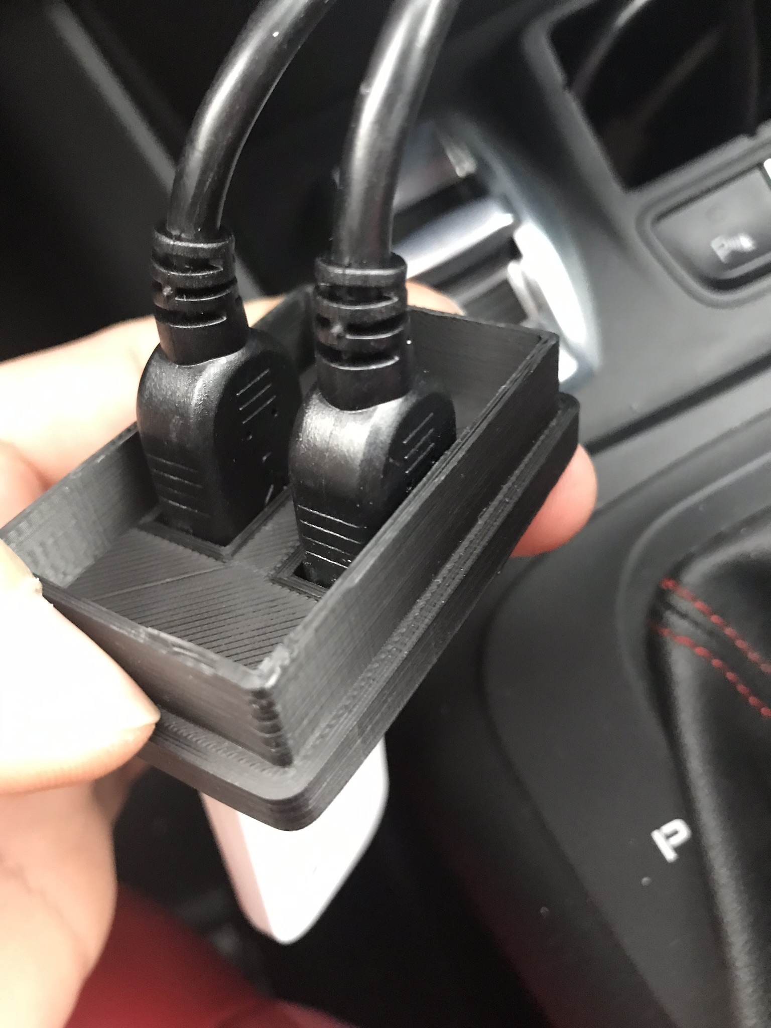

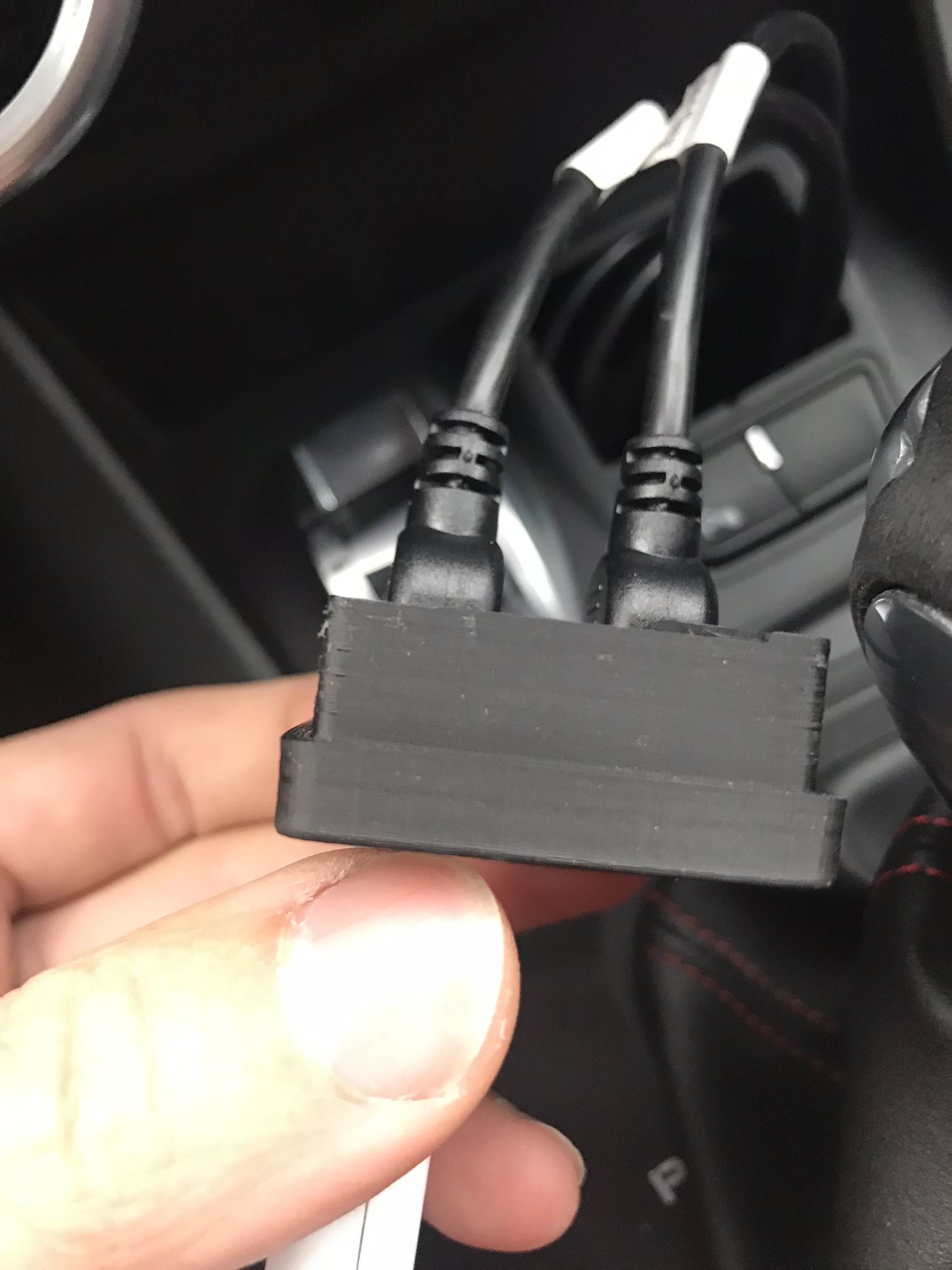

é a incastro, nella parte sotto ho fatto un bordo, dovrei smontarla nel week end e faccio una foto da sotto.

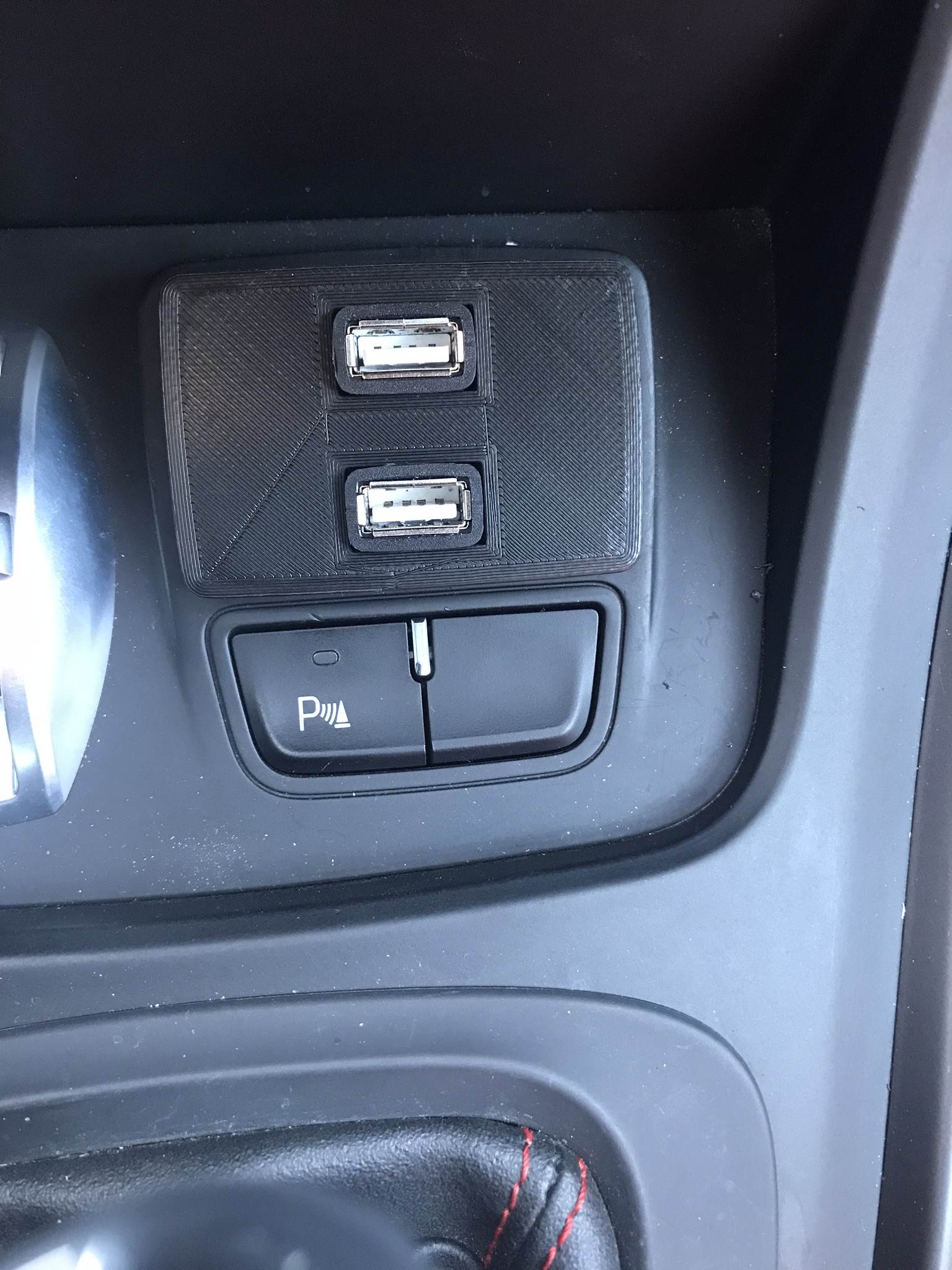

Ok...ti ringrazio così mi faccio un idea nel caso come farla... ovviamente non avendo di stampante 3d devo la devo arrangiare [emoji4]

Metto qualche altra foto della stampa 3D

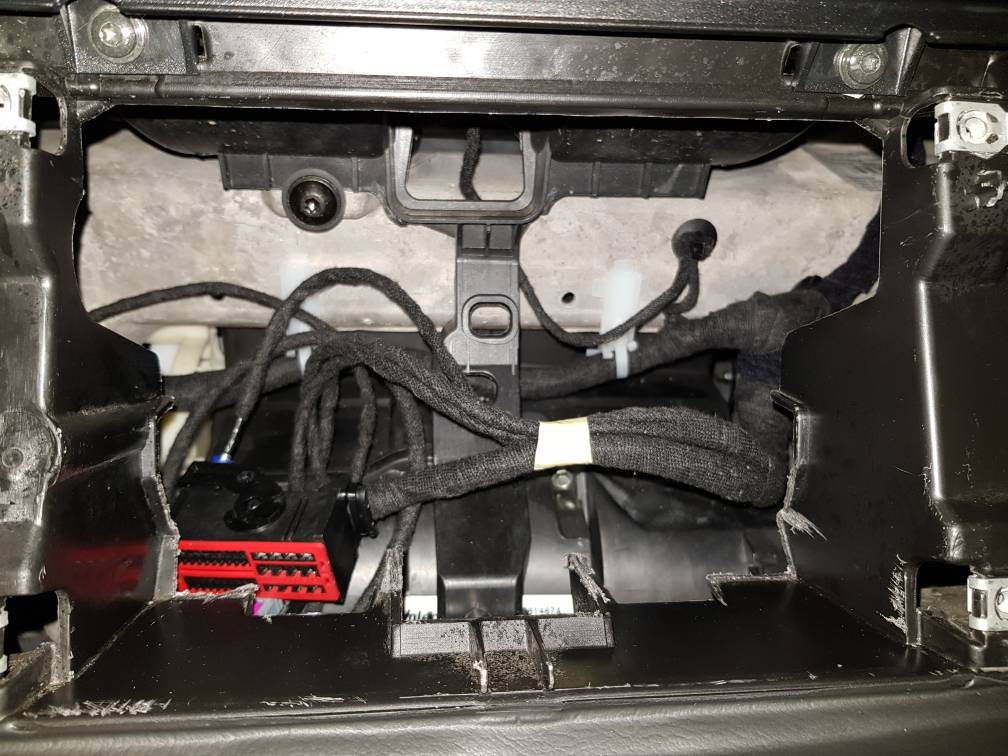

Questa è una che ho fatto del vano tagliato per alloggiare l atoto.... sono praticamente i due punti in basso...cmq confermo anche io che da tagliare è poca roba e plastica molto tenera...io ho usato un seghetto di quelli piccoli, ho messo sotto uno straccio in modo tale che quei pochi trucioli non andassero giu nella plancia ed alla fine e venuto un bel lavoro pulito
