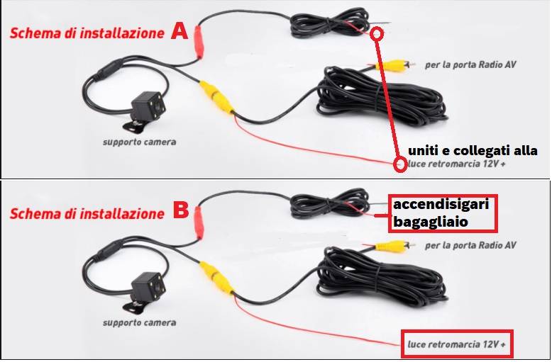

Buonasera a tutti, ho un Atoto a6 senza interfaccia dei comandi al volante. Ho installato una retrocamera carrover alimentata sul filo retromarcia. Con lampade alogene tutto ok, da quando ho installato i led retromarcia ho forti disturbi al segnale video.
I cavi della retrocamera hanno due fili rossi per l'alimentazione nella parte posteriore, uno che esce dal cavo video e uno che esce dal cavetto 12 v che contiene anche il negativo. Io ho unito i due positivi e li ho attaccati sul filo della luce retromarcia. Secondo voi se lascio collegato sulla retromarcia solo il positivo proveniente dal video e l'altro lo porto sull'accendisigari posteriore per avere un alimentazione pulita risolvo il problema?
Se si sapete dirmi come prelevare corrente dall'accendisigari posteriore?
Grazie mille
Prova a non collegare l'alimentazione sul retro.
Se hai fatto tutto correttamente sull'anteriore, chi da l'alimentazione è la centralina aggiuntiva che rileva dalla rete canbus l'inserimento della retromarcia.
Ciao a tutti, vi chiedo qual'è lo schema più corretto tra A e B.
Da come ho appreso dovrebbe essere B, qualcuno riesce a spiegarmi su come prendere alimentazione dall'accendisigari nel bagagliaio?
Grazie
