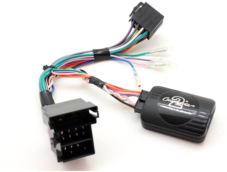

scusate qualcuno usa l'interfaccia CTSAR004.2 della connects2 su giulietta 2011? ho montato un monitor xomax e collegato l'interfaccia (i cavi key1 key2 e gnd oltre ai connettori plug e play) ma non me li fa configurare la radio
Hai ragione, scusami. Se hai collegato tutto secondo lo schema, deve funzionare. Può darsi che devi modificare la configurazione del Dip (on-off sui piccoli interruttori bianchi), ma non sono sicuro che ci sia. Posta una foto dell’infoadaptor lato configurazione/connettori
grazie per la risposta, provo a fare una foto domani. cmq l'interfaccia non ha interruttori, è questa in foto. l'unica cosa che mi ha detto il ragazzo da cui l'ho presa è di collegare il cavo rosso e arancio al 12v accendisigari anche se non ne capisco il motivo visto che è un'interfaccia specifica.... premetto che prima ho provato senza farlo e non si accendeva nemmeno il monitor.
