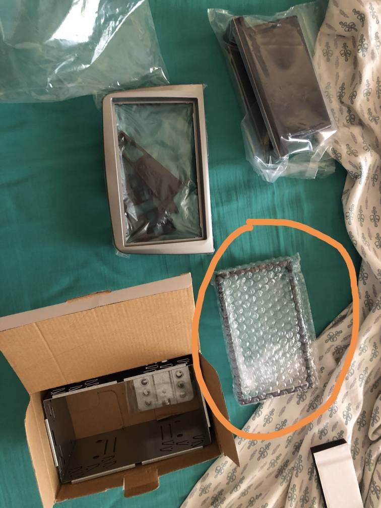

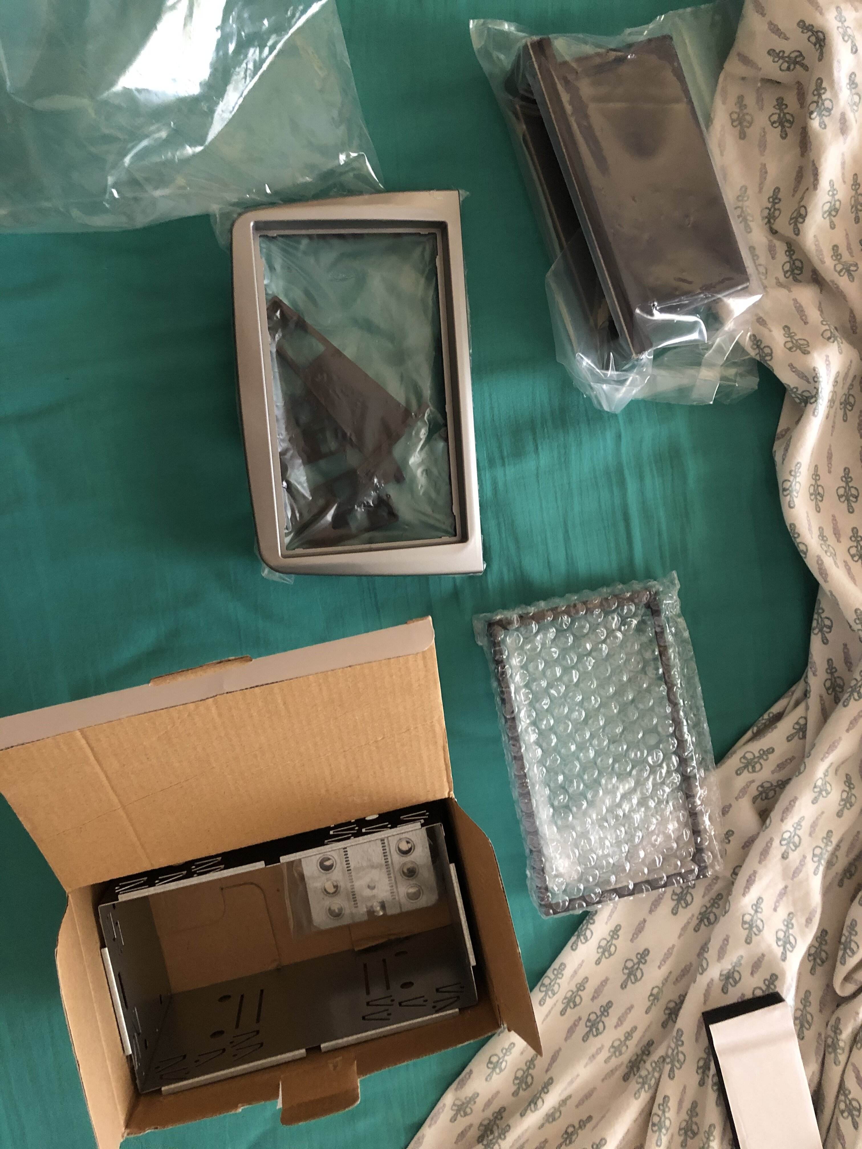

Fede mi e’ arrivato finalmente il Kit,ci sono molte 2 mascherine + la gabbia qual’ e’ quella giusta cosi poi la suggerisco al meccanico?
Tutta l’ autoradio dici? Ci stavo pensando seriamente perche’ quel ladro dell’ elettrauto mi ha chiesto 80 euro e io mio meccanico torna a Dicembre inoltrato...il problema e’ che non ho dimestichezza e fra montare la radio - comandi al volante e mettere i vari wifi e gps piu’ i cavetto che escono dal porta oggetti e’ dura.Ora ti mando la foto del tutto
La mascherina è quella nel pluriball, è l'ultima che devi mettere.
Io era la prima volta che lo facevo, una volta tolta la radio e il modulo BT hai tutto lo spazio che vuoi per lavorare
Perfetto cosi lo so’,per il montaggio dici che e’ possibile anche per chi non e’ esperto di queste cose? Senno’ sono costretto ad aspettare
