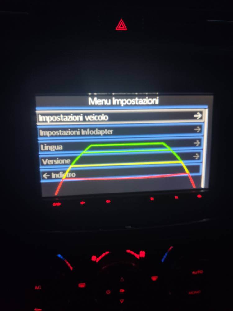

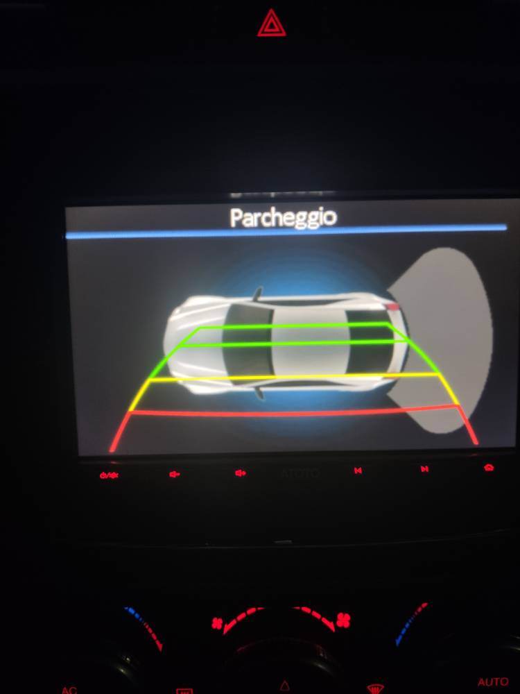

Ora li ho staccati, scollegati proprio anche tra loro, retrocamera collegata, cavo rosa da atoto collegata con il viola della centralina il display info adapter compare ma mi rimane fisso a video, in quella schermata le linee della retrocamera, che manco ho installato in macchina...
Aspetta, mi è venuto in mente, non è che stai provando ad interagire con il touch screen???
In che senso interagire con il touch?
In ogni caso le vedo così Visualizza allegato 200889
No, perché mi avevi detto che riuscivi a vedere il menù dell'infoadapter, quello si comanda con su e giù, non tramite il touch.
Quindi non sei riuscito a visualizzare quel menù per impostare i parametri del veicolo.
Quelle linee sono normali, si possono disattivare dal menù dell'atoto.
Il menù lo vedo, però mi restano fisse le linee della retrocamera, come si può vedere
