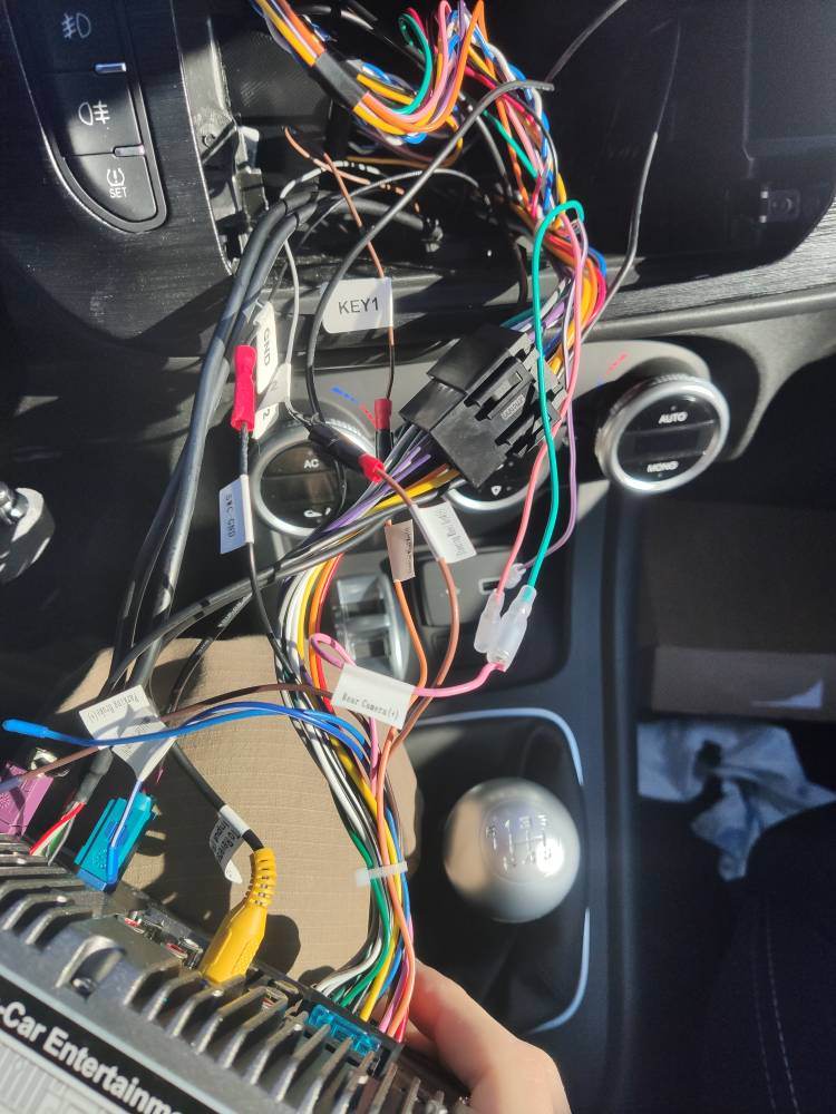

Non ancora, domani mattina prima di andare a lavoro proverò a collegare i gnd tra loro dopo in caso provo a fissarli a massa.
L'unica cosa che mi viene in mente è che il cavo rosa dall atoto l ho fissato al viola/nero della centralina. Un cavo completamente viola da collegare non ce l ho, non vorrei fosse dovuto a quello il problema
Questo è come sono i collegamenti dietro, il rosa è collegato al viola bianco della centralina, non al verde quello era solo un tentativo.
E cmq il problema rimane, su info adapter vedo sempre ste diavolo di linee della retrocamera fisse...
Hai trovato l'opzione di disabilitarle dal menù di Atoto?
Le vedi solamente in quella schermata?
Lo vedo in tutte le schermate dell infoadpter.
Dal menù atoto non saprei che voce disabilitare (nell utilizzo normale della radio non si presenta il problema), visto che dalle opzioni del menù (dell interfaccia) ho già disabilitato l opzione retrocamera.

Riprova a non collegare il rosa, visto che la retrocamera non la hai, secondo me spariscono.
Ok, ora non ricordo dove si trova ma c'è, più tardi controllo, tempo fa l'avevo trovato.
Se non collego il rosa, non mi entra nell'interfaccia, già provato...
