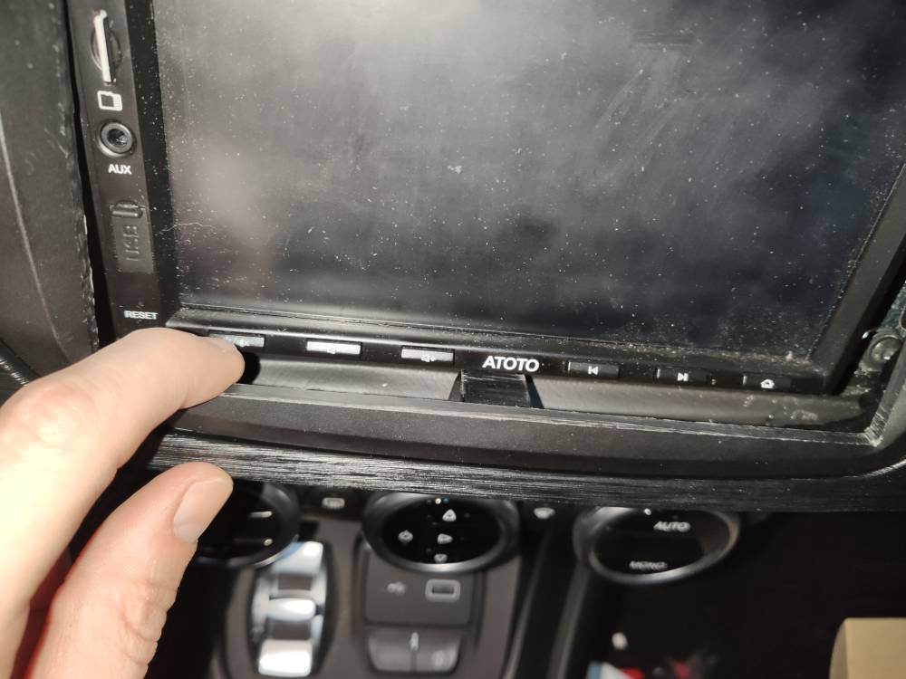

2Din Atoto A6 Pro + Interfaccia Recupero Comandi

Allora l'unica è cercare quel menù, ricordo che era in una sezione che c'entrava ben poco con le linee della telecamera.
Pomeriggio dovrei andare in garage e guardo se lo trovo.

Quindi pensi sia solo dovuto ad un settaggio di atoto? Spero davvero sia così

Sì, potrebbe essere semplicemente quel settaggio. Non vedo perché debbano spuntare quelle linee.
Che poi non è che diano quel gran fastidio se le vedi solo lì.
Non danno molto fastidio, però mi da noia averle così, sono uno dei miei tanti autismi [emoji23]
Ma tra l altro, il Trip b è attivato ma non capisco come visualizzarlo

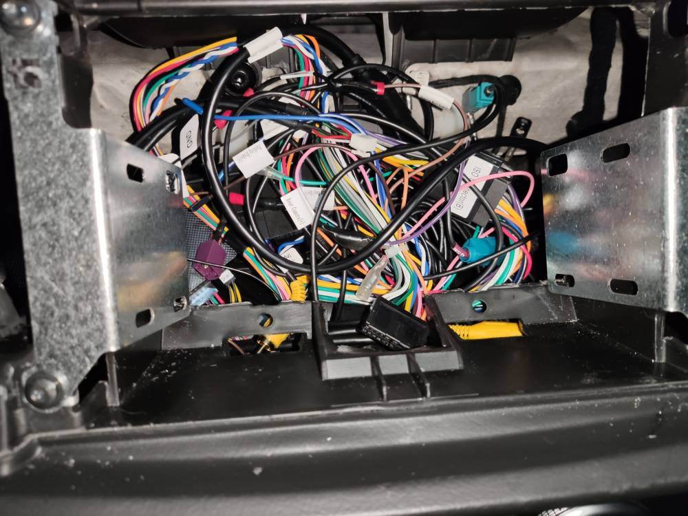

Ma quanta plastica avete dovuto tagliare voi?
Perche io per farcela stare devo rimuovere parecchia plastica.
Devo praticamente togliere quasi tutta la base in basso, è normale?
Taglia taglia, normalissimo.
I cavi dietro cerca di fascettarli più che puoi, in modo di avere un minimo di ordine. Li ordini a gruppi, quelli vicini tra loro.
Se vuoi fare un bel lavoro compra il nastro simil stoffa usato nel cablaggio originale.
Finito, li ho raggruppati alla bene è meglio, ora spero di non sentire vibrazioni provenire dalla centralina o cablaggi vari
