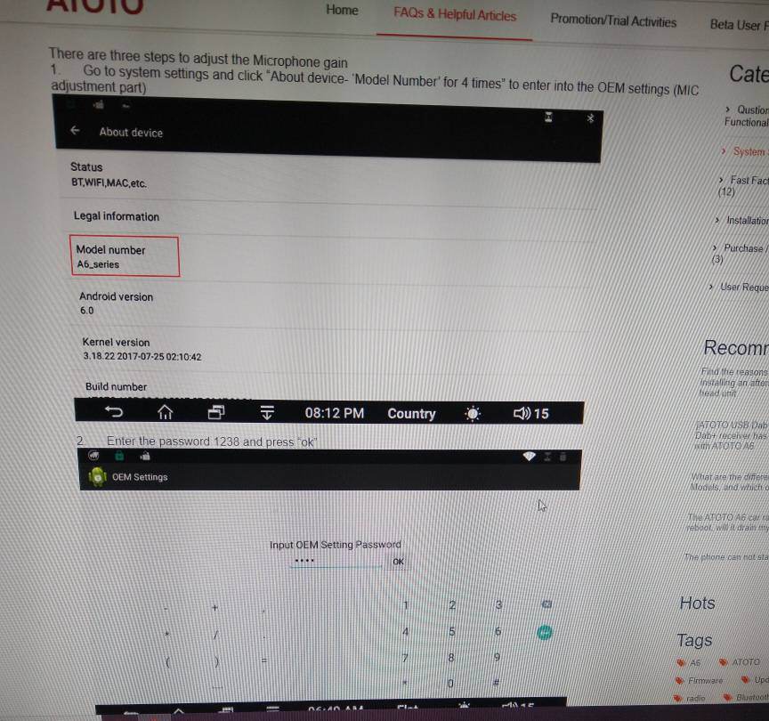

Ragazzi una curiosità. Qualcuno è riuscito ad aumentare il volume del microfono incorporato? In chiamata l interlocutore mi sente un pò "basso".
Ho trovato tale impostazione ma non ho avuto modo di provare
Si io avevo seguito la procedura indicata sul sito per aumentare la sensibilità del microfono in quanto dall altra parte più che il volume basso dicevano di sentire male... diciamo che va un po meglio ma non è ai livelli del microfono originale dell auto...
Reazioni: ShOk3R
Grazie per il feedback, mi potresti dire se il valore l hai aumentato o diminuito? A quanto l hai impostato? Un leggero miglioramento è già meglio di niente

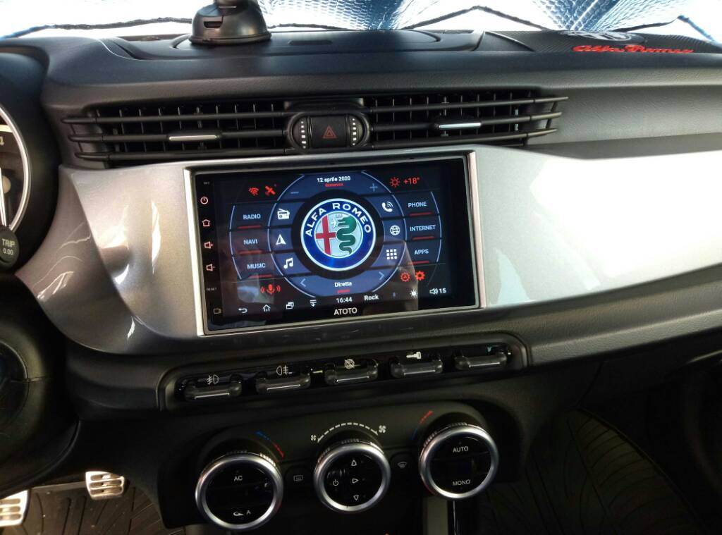

Ciao a tutti
Ho installato la ATOTO A6 e sono molto soddisfatto, ha moltissime funzioni e la qualità audio per me più che buona. Alla fine ho speso intorno ai 320€ dispositivo + mascherina + centralina connects CTSAR004.2 per i comandi volante.
Ho una Giulietta del 2012.
L’unico inconveniente è che recupero solo 4 comandi al volante, di più non me li accetta e non so perché. Ho collegato streering+ a key1 , steering#+ a key2 e GRD dalla centralina allo chassis del dispositivo. Se i comandi non rispondono provate a scollegare e ricollegare la centralina , io ho risolto in questo modo
