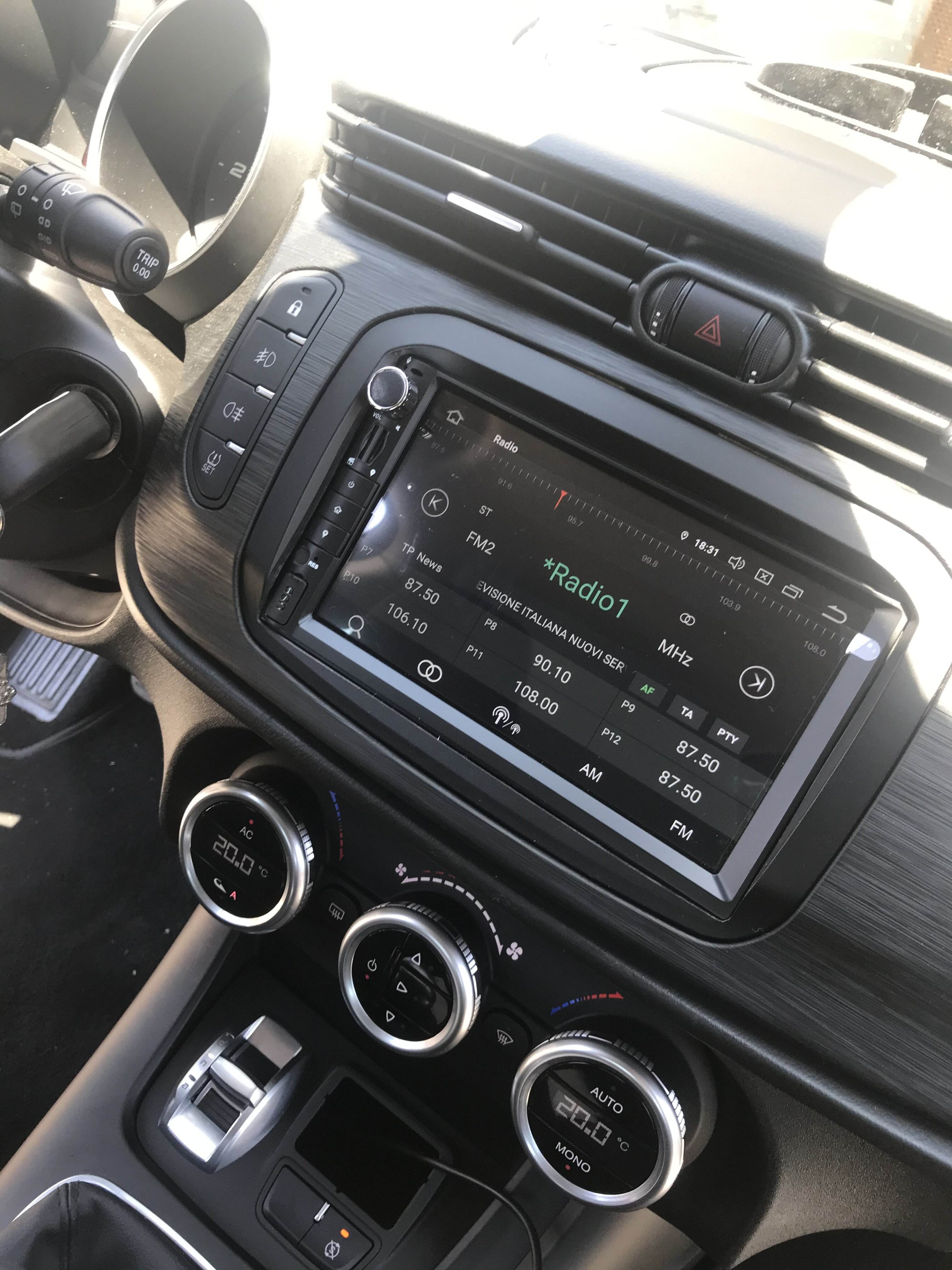

Premetto io ho collegato una atoto A6 pro. Se il cambus connect2 è come il mio ( dalla foto che mi hai mandato sembrerebbe di sì) nel cambus dovresti avere un uscita RCA maschio di colore giallo, questa devi collegarla all uscita dell' RCA femmina camera posteriore. Poi sempre sul cambus dovresti avere un filo viola scollegato, questo va collegato all imput+ camera della radio. Nella mai atoto ho fatto così e funziona. Poi per attivare lo schermo devi premere per 2 sec il comando sul volante speck. Gli switch sul cambus io gli ho messi il primo off il secondo on il terzo on il quarto off
scusa non ho letto i precedenti. comunque per quanto riguarda l interfaccia ( ora luci DNA) io ho collegato lo spinotto giallo all usicita della radio RCIN-rear camera input. E il cavetto rosa rear camera+ al cavetto viola del cambus
Grazie dell info ora funziona tutto
