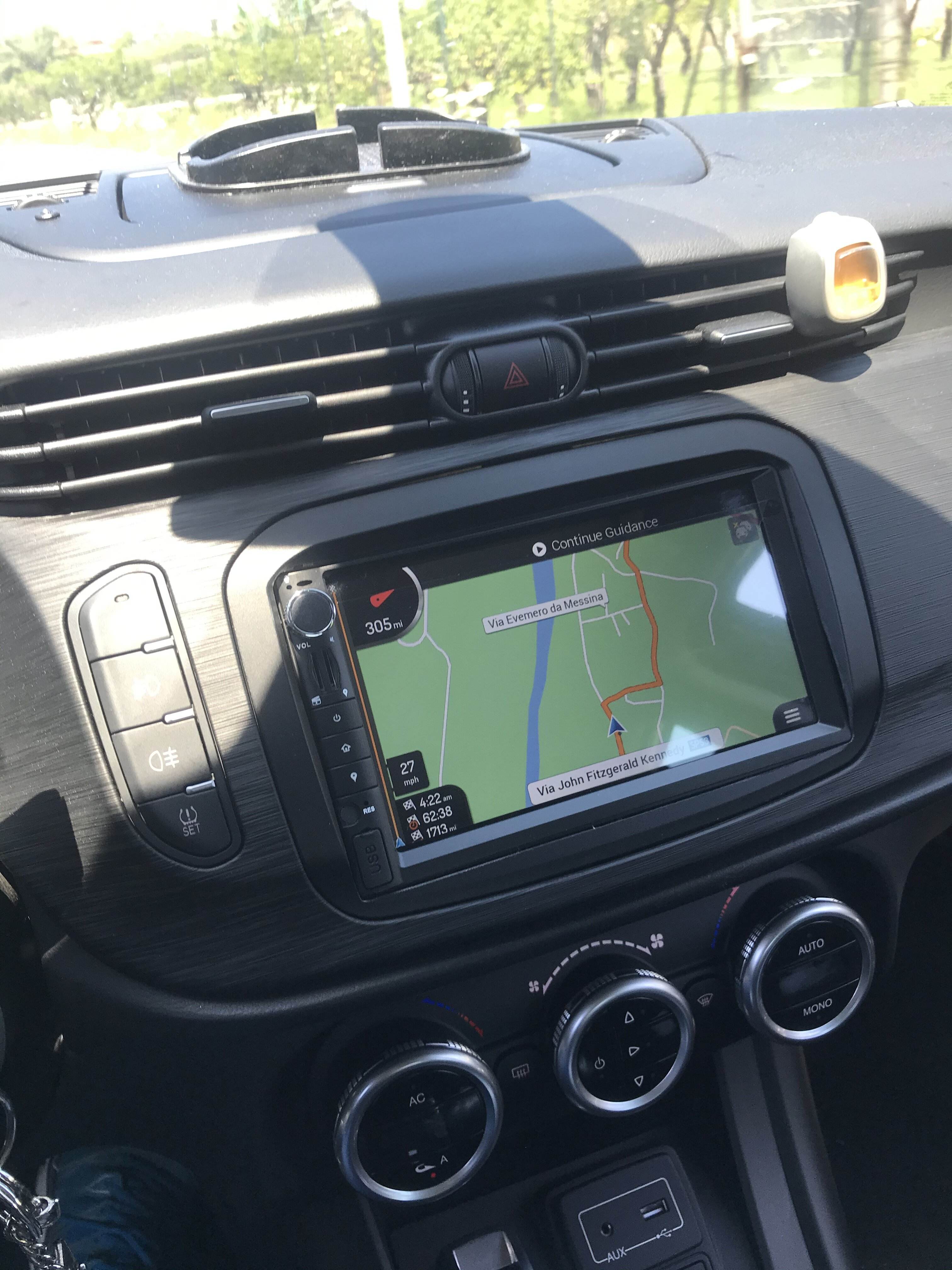

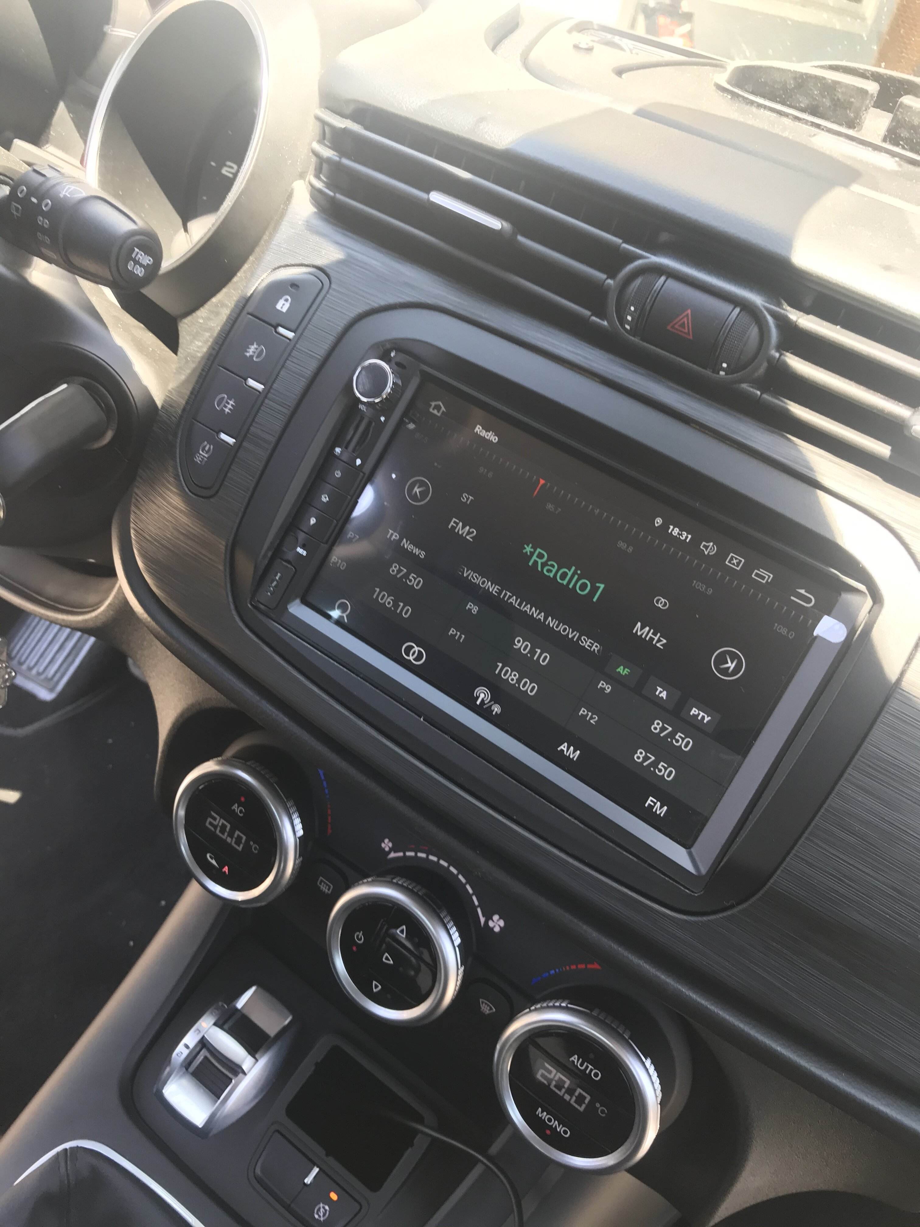

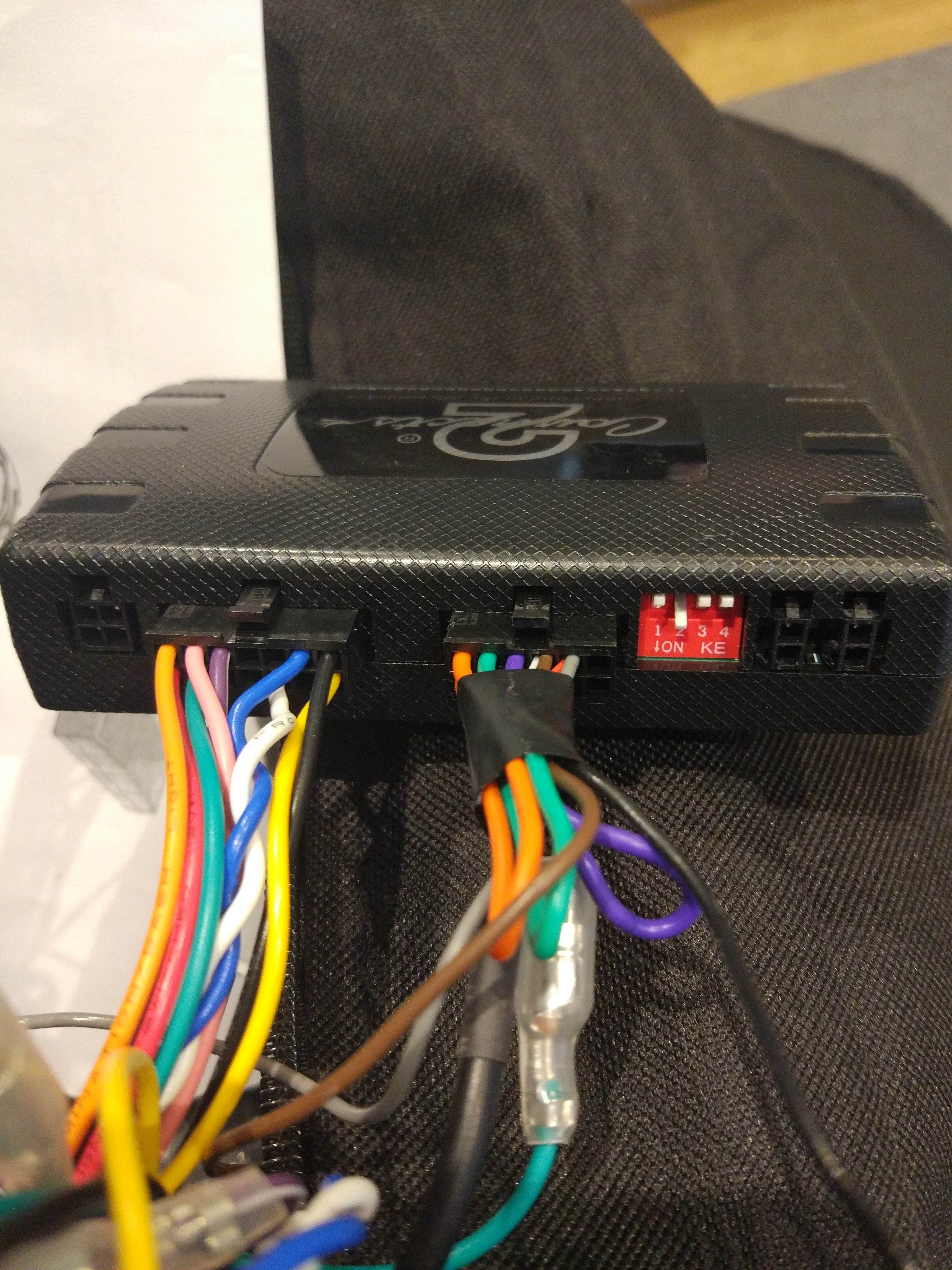

Premetto io ho collegato una atoto A6 pro. Se il cambus connect2 è come il mio ( dalla foto che mi hai mandato sembrerebbe di sì) nel cambus dovresti avere un uscita RCA maschio di colore giallo, questa devi collegarla all uscita dell' RCA femmina camera posteriore. Poi sempre sul cambus dovresti avere un filo viola scollegato, questo va collegato all imput+ camera della radio. Nella mai atoto ho fatto così e funziona. Poi per attivare lo schermo devi premere per 2 sec il comando sul volante speck. Gli switch sul cambus io gli ho messi il primo off il secondo on il terzo on il quarto off
Grazie alle
Tue info ha funzionato tutto stamane

Ragazzi io non sono qua per insegnare niente a nessuno, anzi sono qua ad imparare anche io. Quello che ho scritto, è quello che fatto sulla mia Giulietta e la mia atoto A6. Io ho scritto così perché sulla mia funziona tutto così. Io non sono qua ad obbligare a fare niente a nessuno. La cosa bella che o notato con questo collegamento, e che quando spengo la macchina e tiro via la chiave, il cambus ha un led rosso, e dopo circa 5 sec si spegne. Vuol dire che li cambus non è più sotto tensione di corrente. Un altra cosa io ripristinare anche la USB originale della macchina
