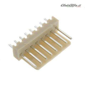

Procurarsi un connettore così, anche meno PIN perchè ne serviranno solo 2, in alternativa dissaldarlo da una scheda interna da vecchi PC:

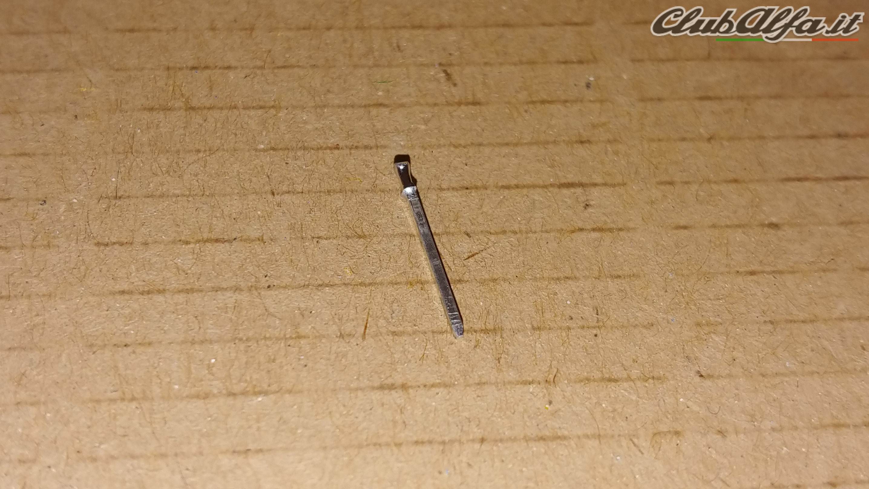

Questo è il singolo PIN tolto dal suo connettore nativo:

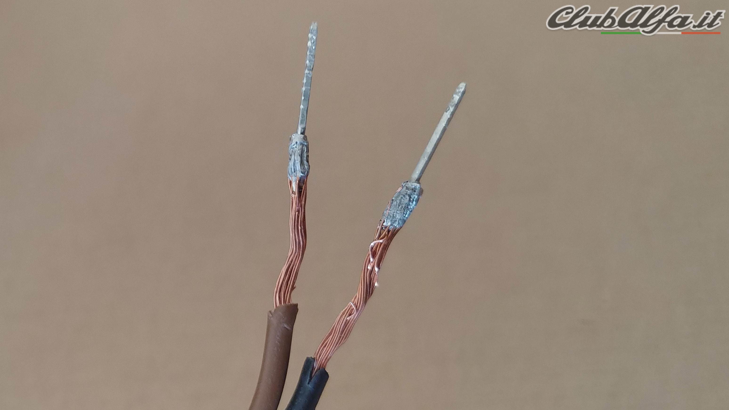

Procurarsi 2 spezzoni di filo, è indifferente il colore, spelarne 2-3 cm ed eseguire una saldatura sulla base del PIN.
Infine cercare di rendere la saldatura il più sottile possibile aiutandosi con una pinza.
Questo per permettere che entri agevolmente nel connettore:

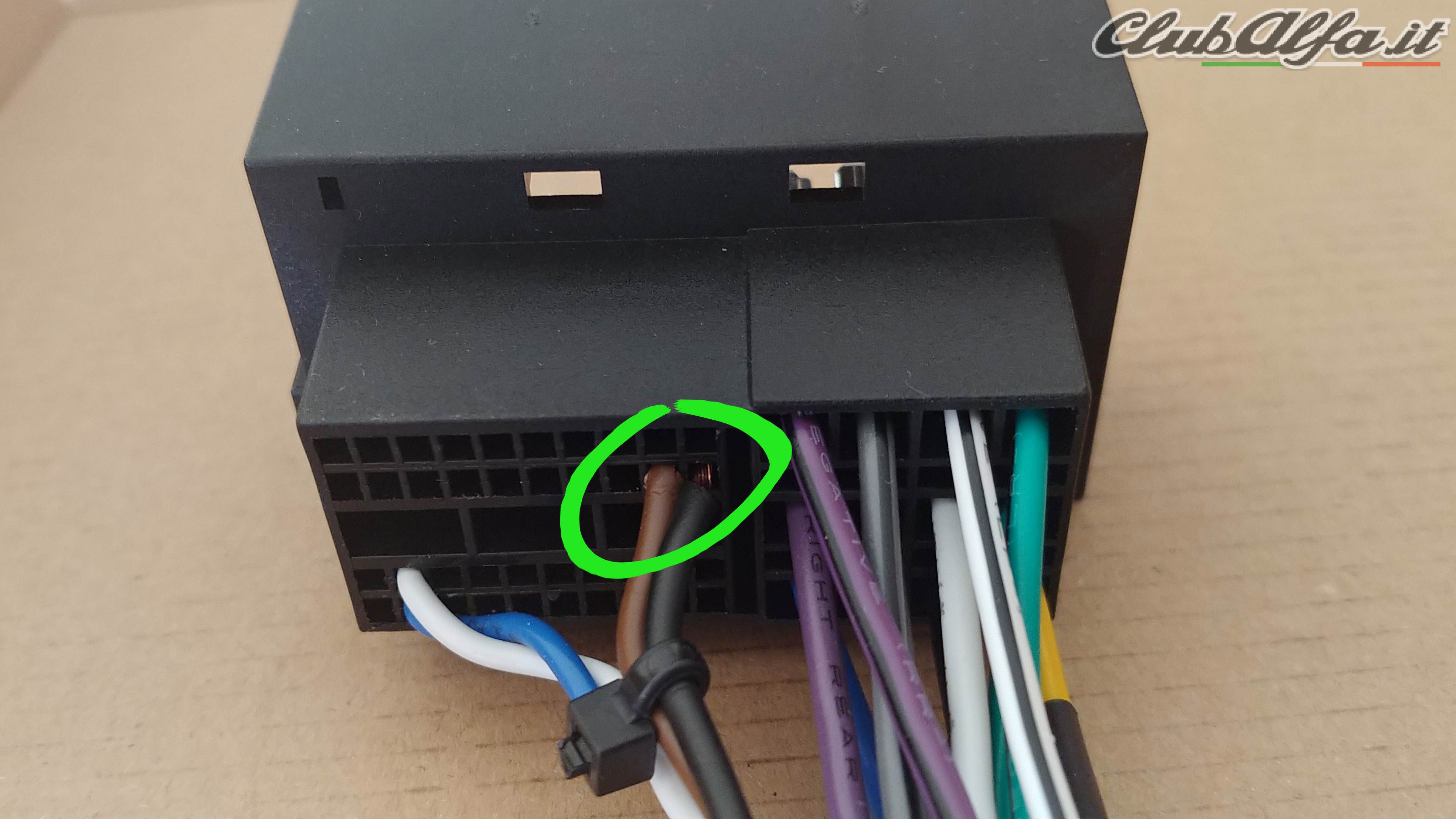

Ora andiamo a posizionare i fili nel connettore (nel mio caso ho utilizzato quello della Ctuar01) e nella giusta posizione, esattamente al pin 29 e 30.
Per inserirli bisogna spingere in fondo il PIN e appena uscito aiutarsi con una piccola pinza e tirarlo dal davanti. Ho utilizzato fili leggermente grandi quindi è stato impossiblie farli entrare nel connettore, ecco perchè ho spelato più guaina.

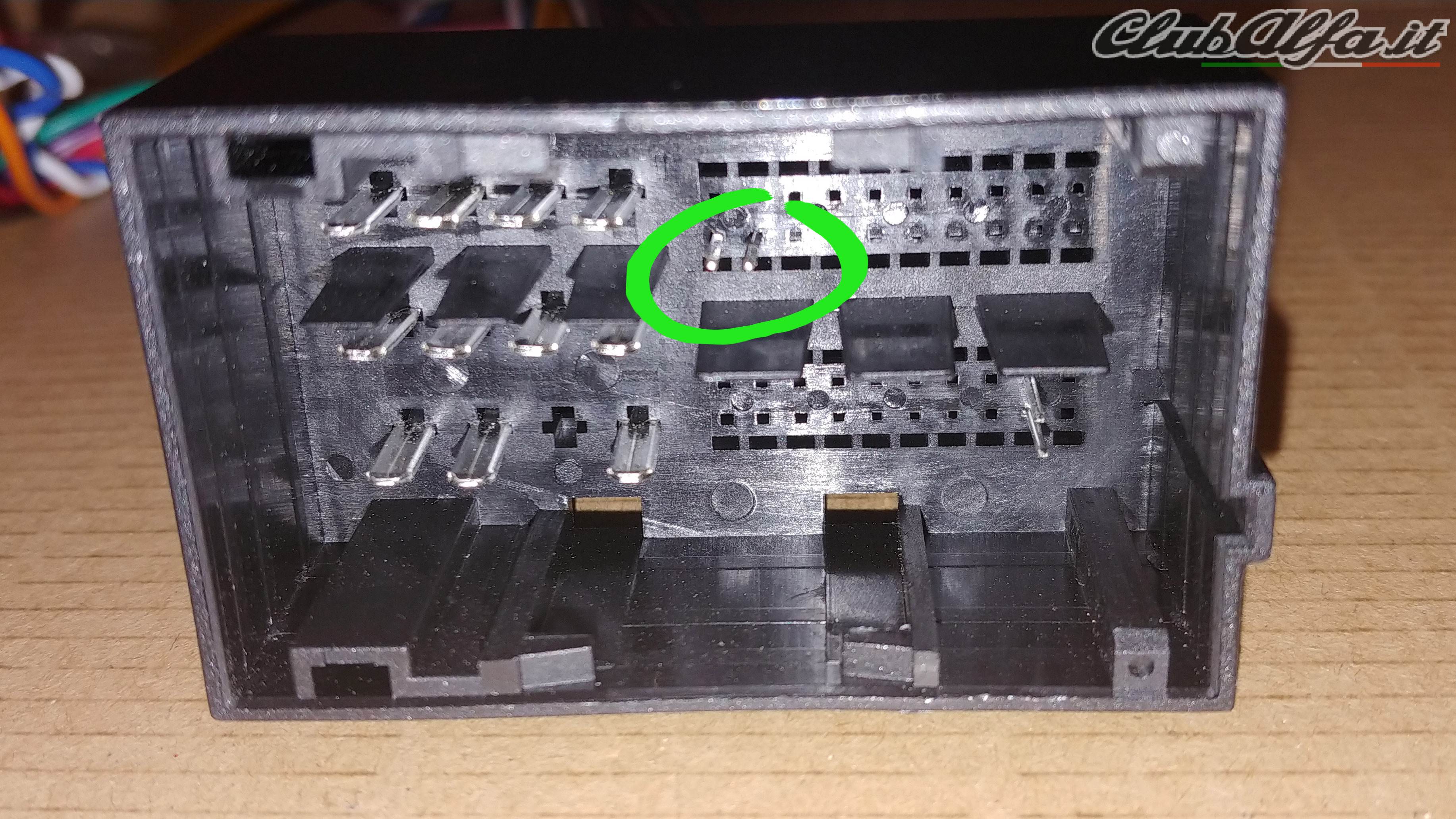

Comunque una volta entrati nel connettore originale della vettura (credo di color rosso) dovrebbero esser ben saldi, mi raccomando di fare attenzione che entrino bene.
Questo il connettore visto da dietro:
E questo il connettore visto davanti:

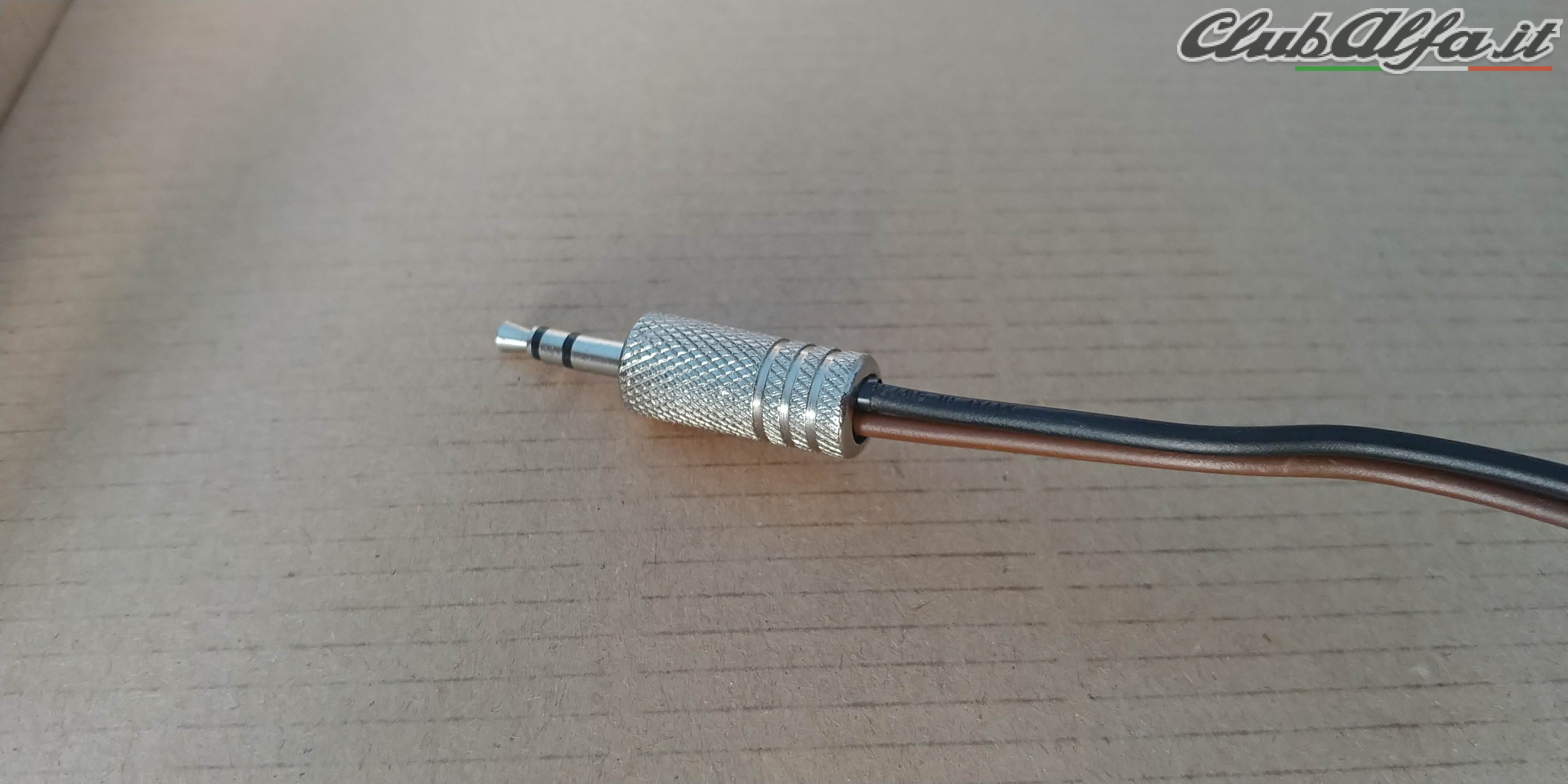

A questo punto dall'altro lato dei fili saldare uno spinotto minijack (lo trovate al brico), se lo trovate mono è più semplice perchè un filo è da saldare sulla massa e uno sull'altro contatto.
Potete utilizzare anche uno spinotto stereo (come ho fatto io), ma oltre ad essere inutile, dovrete aggiungere una saldatura per ponticellare la massa con uno dei 2 altri contatti.
Questo è il risultato finale che andrà collegato all'ingresso MIC sul retro dell'Atoto:
Una considerazione sul verso dei 2 PIN. Da schema il PIN di destra (guardando il connettore frontalmente (dove si vedono i PIN uscire) è il - e quello di sinistra il +.
Non dovrebbe far differenza, comunque ho collegato il filo saldato alla massa del minijack al - (PIN 29).
