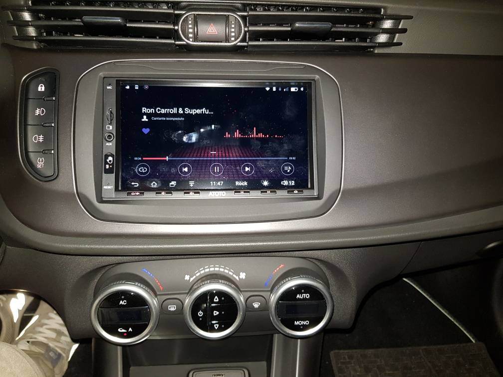

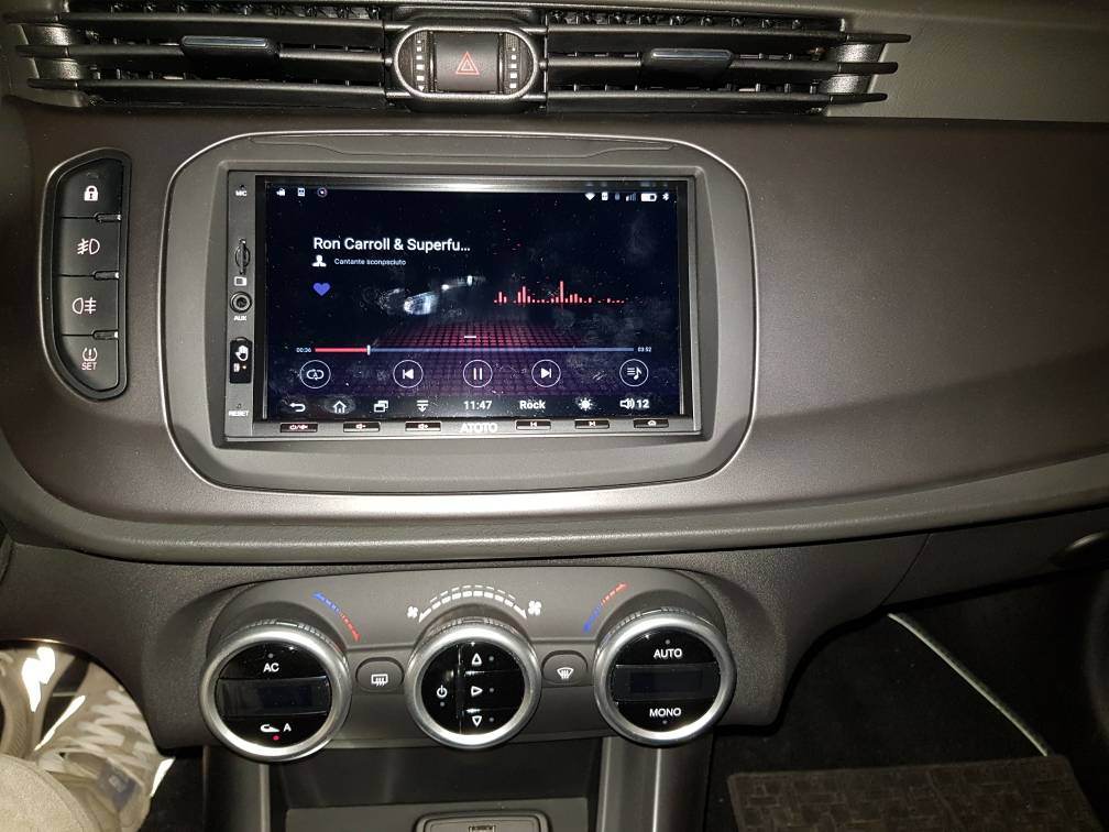

Io sono Stra contento....stamattina ho terminato tutto vi allego foto...l unica cosa che non mi funziona e la chiamata vocale tramite Google...mi dice che non può ancora telefonare...e non capisco perché.. recupero totale...per la USB basta un cavetto da hard disk sostanzialmente...l unica cosa ho acquistato il blocchetto con solo USB aux perché quello con Sd USB e aux nn e gestito come era stato indicato post fa da un altro utenteVisualizza allegato 184588
