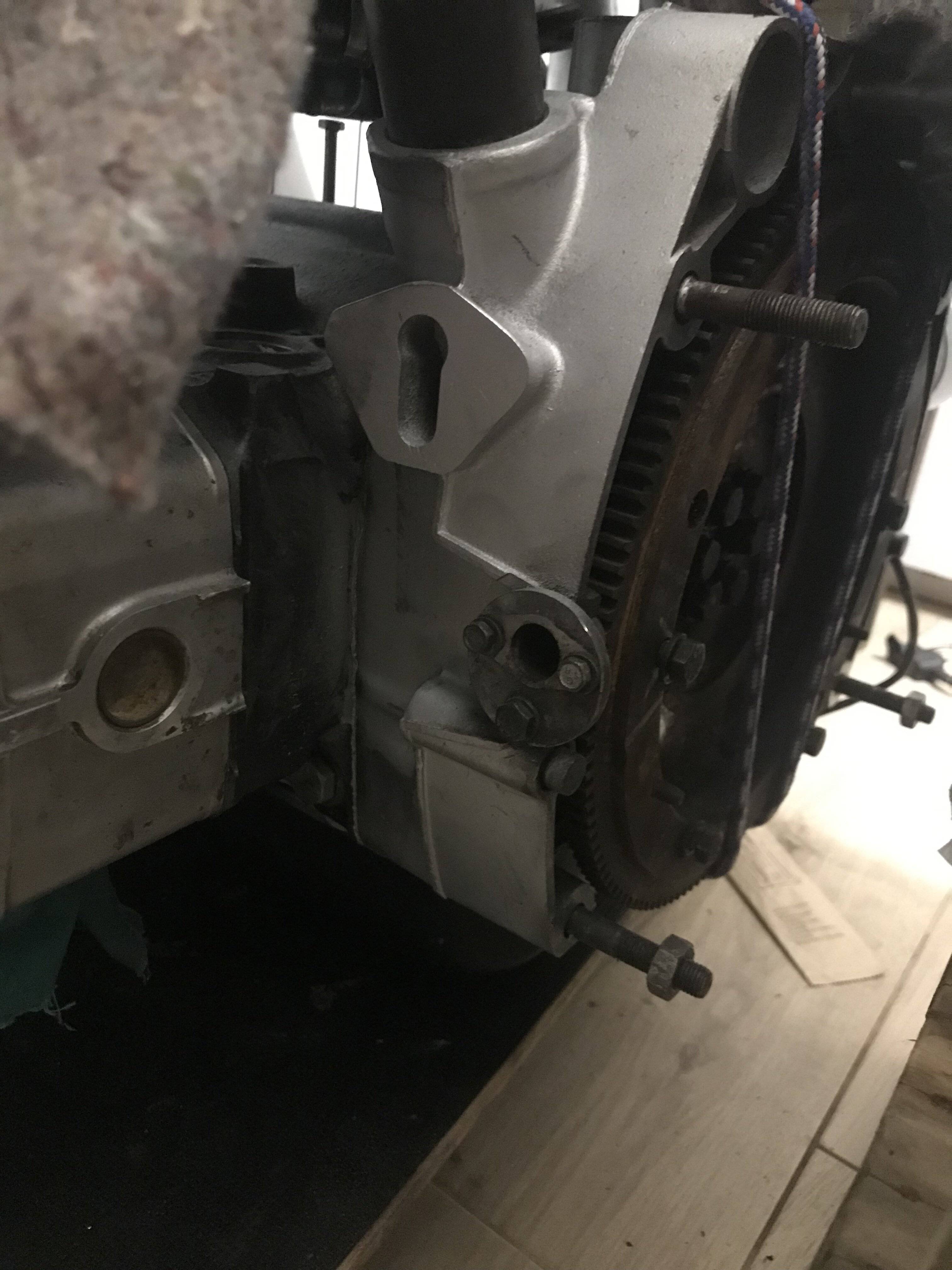

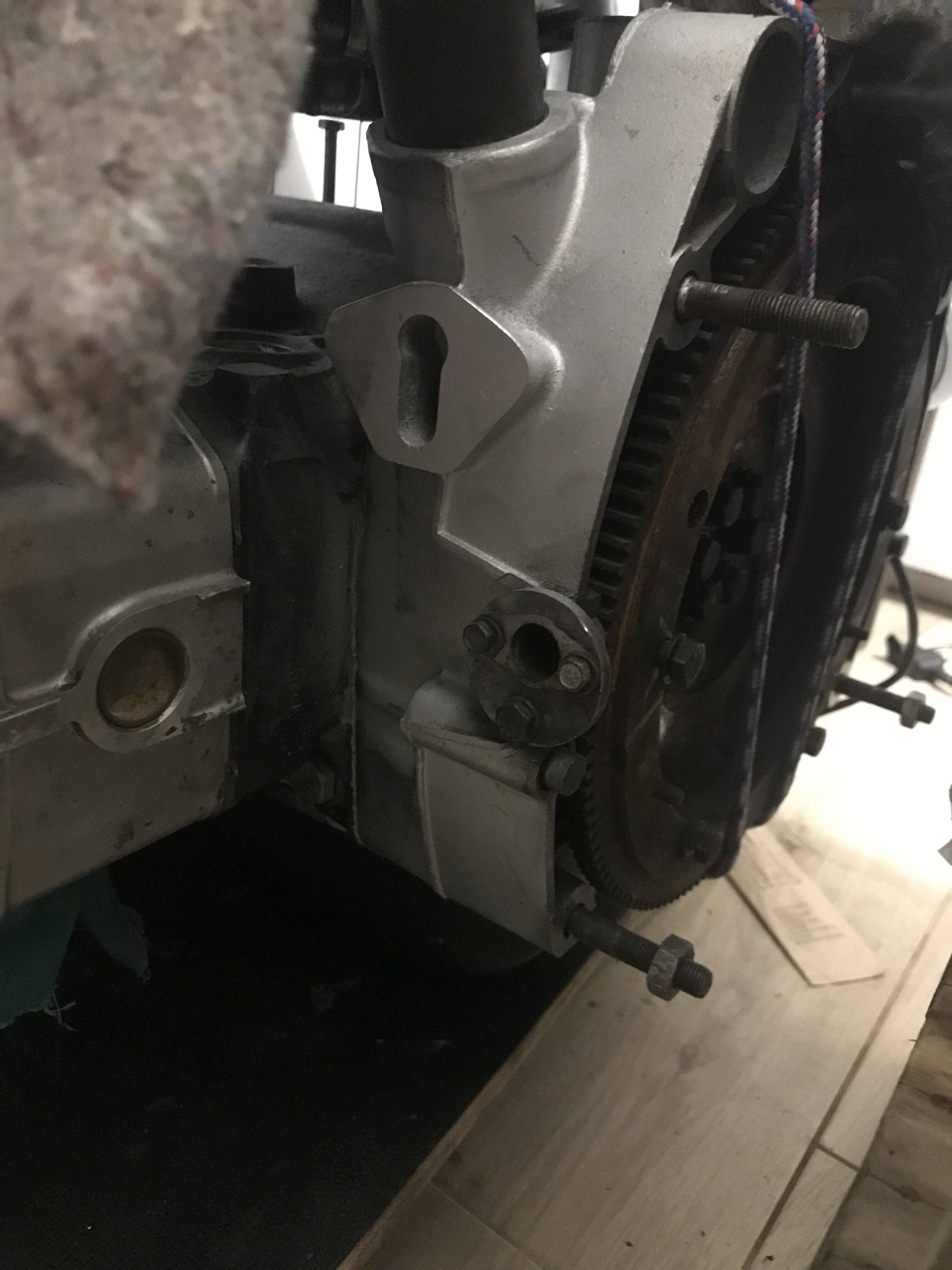

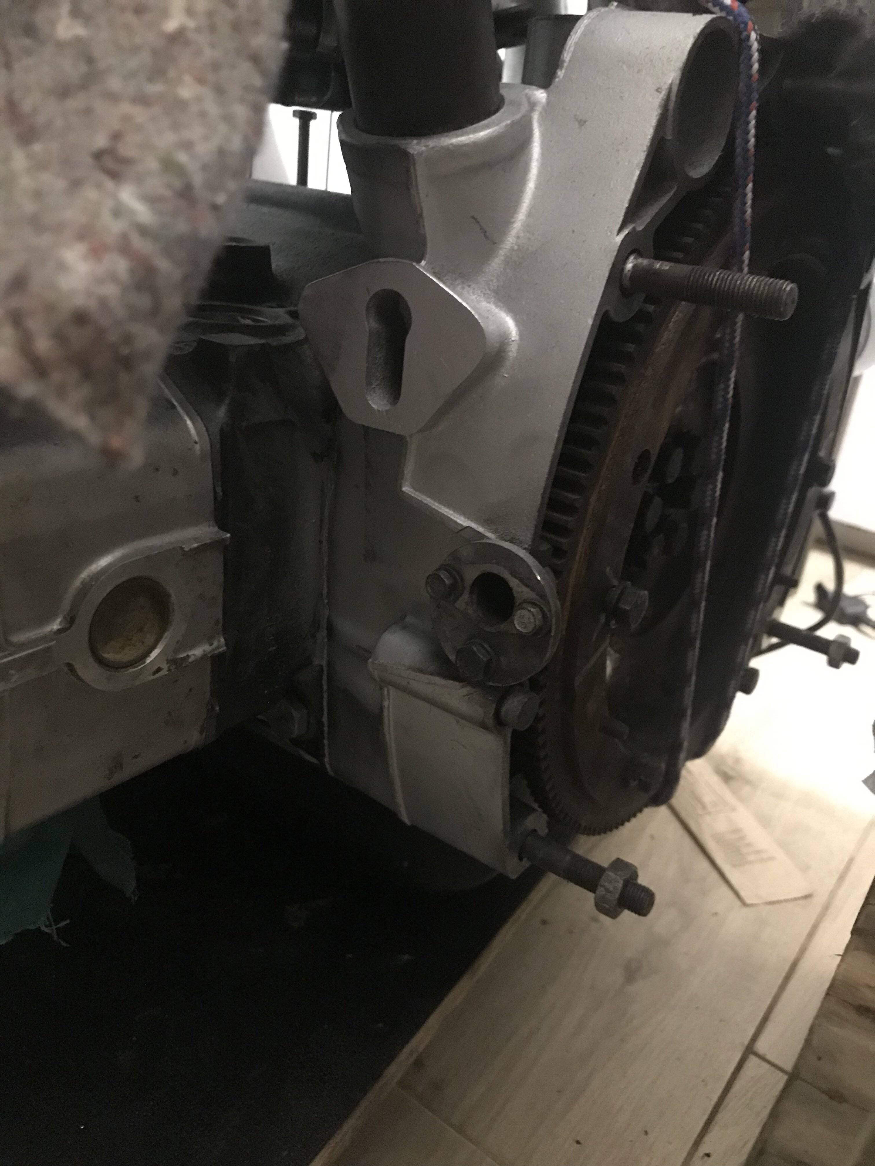

Ho visto meglio le foto che hai pubblicato e in effetti l’alloggio per il sensore giri non lo vedo.
Sul mio motore è dalla parte del rabbocco olio.
L alloggio è quello con le 3 vitine
Visualizza allegato 286265
Si infatti la mia quel foro non ce l ha
