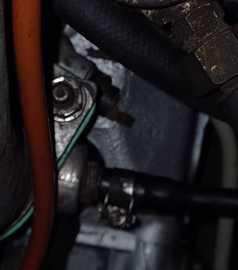

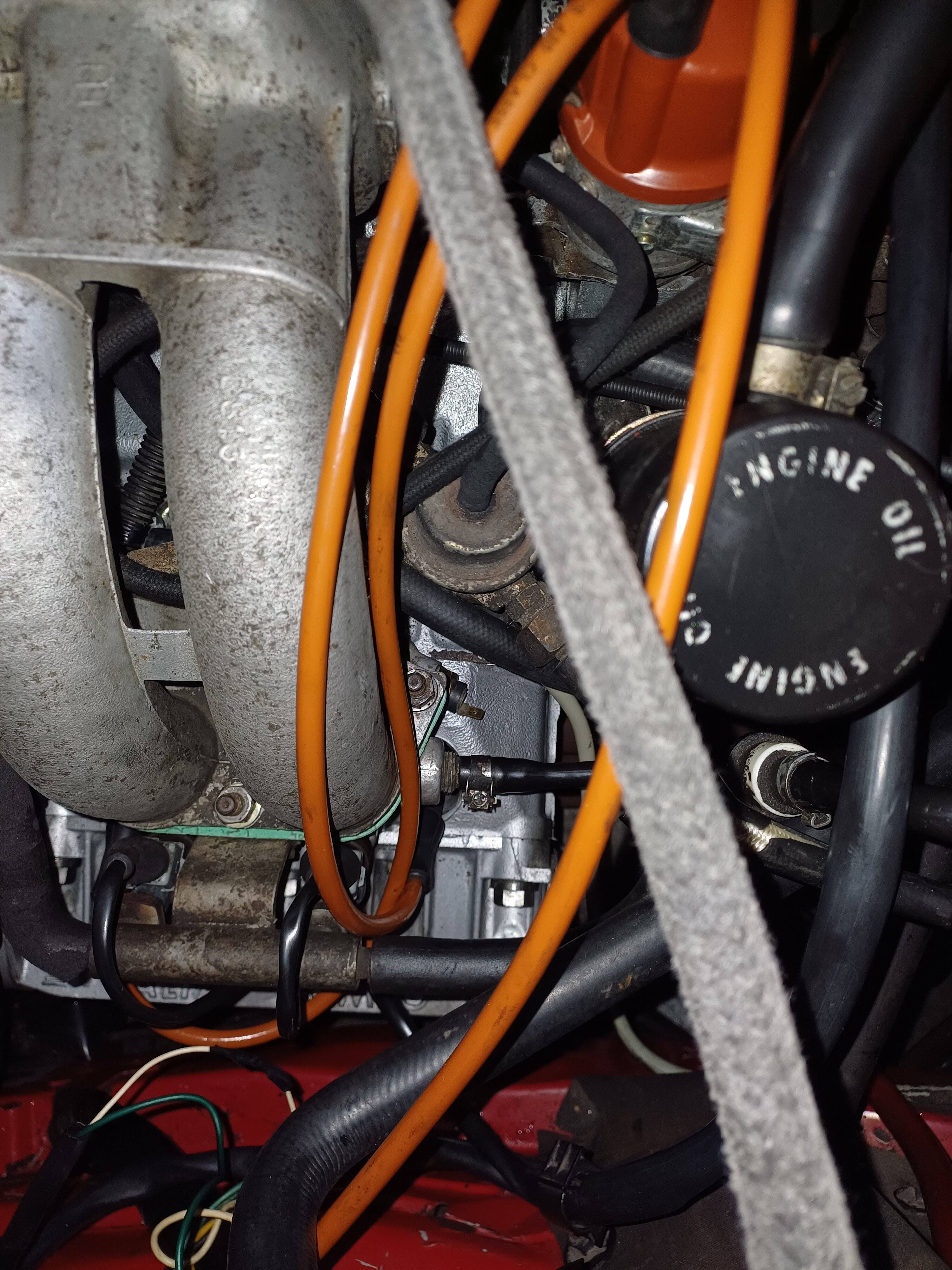

L'unico dubbio che ho è questo sensore lato guida avvitato al porta collettore, ma non ho nessun cavo da collegare i cavi che ho sono collegati alla bobina e al modulo accensione e gli altri sono delle luci, se qualcuno ha una foto dei vari sensori proviamo a capireLa fase l abbiamo controllata pulegge e volano e spazzola corrispondono ai loro segni, ancora oggi l o riguardata perché il carter sinistro l abbiamo tolto apposta. Il sensore giri questa non ce l'ha difatti quando appena comprata faceva quello scherzo che si spegneva ho comprato il sensore giri convinto che c' era ma dovrebbe essere sotto il volano ma questa non c' e l ha. Alcuni 1.5 ce l' hanno oppure solo 1.7 e 1.3?
Infatti ho pensato non è che sta macchina era a carburatori ed è stata trasformata ad iniezione, perché se non erro togliendo il collettore aspirazione si possono montare i 2 carburatori giusto?Tutti i motori a iniezione hanno quel sensore.
Può essere che questi sensori giri ce l hanno solo le centraline iaw forse queste jetronic non ce l ha. Nel forum qualcuno ha una 1.5 i.e per fare dei confronti?Senza uno schema o qualche tavola tecnica del Manuale Alfa ufficiale è difficile capire cosa sia.
Sono uscite due versioni di 33:L'unico dubbio che ho è questo sensore lato guida avvitato al porta collettore, ma non ho nessun cavo da collegare i cavi che ho sono collegati alla bobina e al modulo accensione e gli altri sono delle luci, se qualcuno ha una foto dei vari sensori proviamo a capire
Non so è una cosa che ho pensato quando non ho trovato il sensore giriSono uscite due versioni di 33:
- 1.5 a carburatori
- 1.5 a iniezione.
Se questa fosse stata a carburatori da dove avrebbero preso il collettore per montarci sopra anche gli iniettori? Ed inoltre, se avessero voluto fare la trasformazione avrebbero dovuto anche sostituire la pompa benzina per cui troppe complicazioni.
