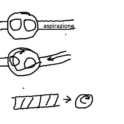

Questa cosa dell'aumento di coppia mi affascina ma non ho capito praticamente che dovrei fare ? :P , scusami della poca praticità ...
ho disegnato a mano libera col mouse quindi fa un pò desiderare. però il cerchio in alto è l'aspirazione che entra in camera di scoppo, sotto col canale leggermente spostato (dipende anche da quanta inclinazione dai) e il canale sotto se si costruite come se fosse una vite sulle pareti lasciando libero in mezzo, dove si crea un vortice anche dentro il canale mentre passa l'aria e benzina.
Con le turbolenze si riesce a nebulizzare meglio perchè la benzina dentro la turbolenza tende ad andare a ventaglio senza concentrarsi nel mezzo, dove in linea d'aria c'è l'ago e in più dentro la camera di combustione impattando la parete del cilindro crea questo vortice utile per riempire sotto.
Si perde sopra negli alti regimi se l'inclinazione è poca dove tende a viaggiare dritto per dritto data la velocità d'entrata della miscela.
