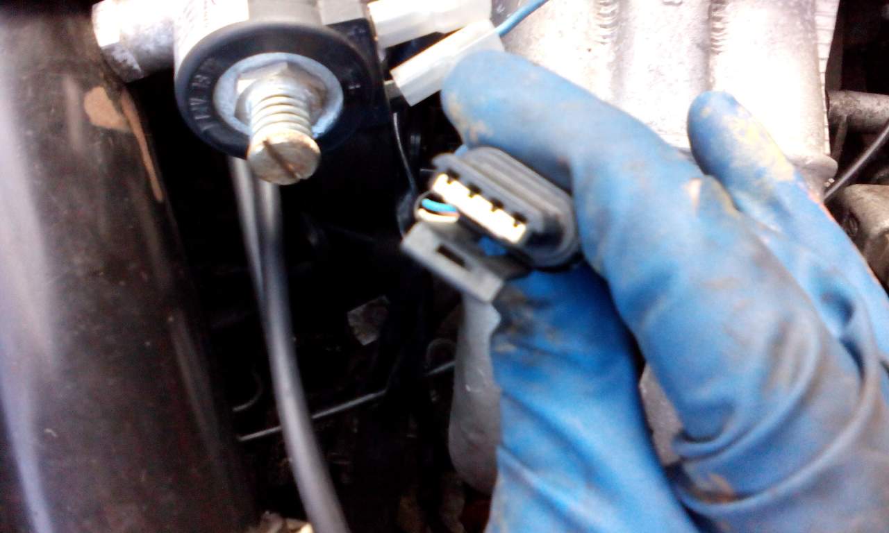

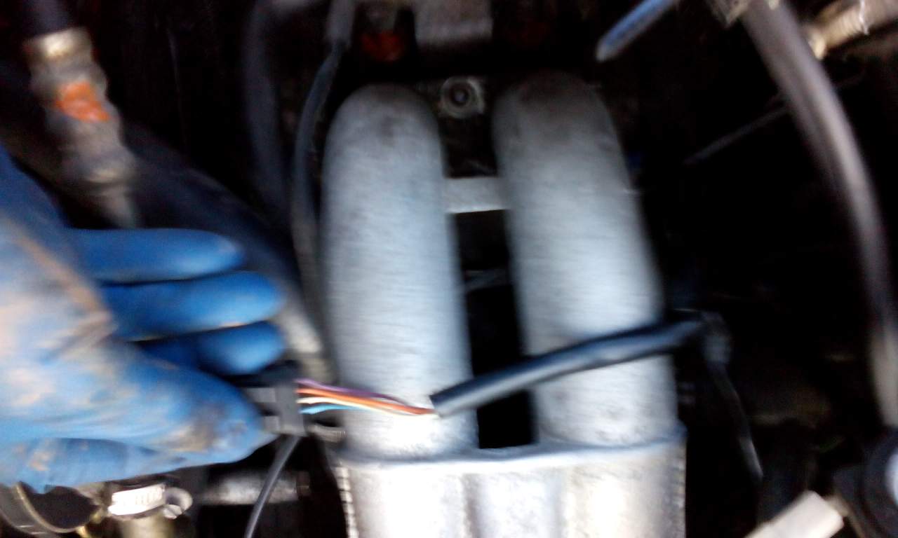

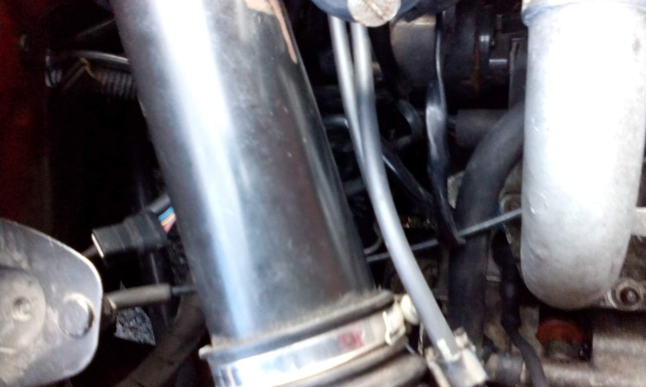

A proposito del cavo a 4 pin staccato è questo:
Il cavo staccato ha 2 curve una che gira intorno ad un altro cavo come si vede nella seconda immagine, e un'altra che si vede nella terza immagine che "a naso" mi sembra girare intorno ad un (sensore??) collegato sotto il tubo liscio che va alla scatola del filtro aria,ma per il momento,ho guardato li vicino e non ho visto nessun connettore dove si possa attaccare.

Ciao, allora mi pare buone notizie.
Ps.: secondo me la centralina IAW non ha "memoria "autoadattativa,
secondo un amico che mi raccontava degli esperimenti invece si,
in ogni caso non ti preoccupare che aver girato a 2 o 3 non gli
ha causato nessun problema permanente di regolazione,
Quel connettore non me lo ricordo, è troppo tempo che non
ho più la I.E., bisognerebbe verificare se non è quello del motorino
del minimo (serve a stabilizzare il motore al minimo dei giri,
che ha appunto un connettore a 4 fili, anche se la forma del
connettore non mi pare corrisponda a quello nella foto):
http://alfaimola.free.fr/technique/injection/ralenti/index.html
è un componente montato appena sopra al corpo farfallato
sul collettore di aspirazione in alluminio..
(il connettore della sonda lambda lo ho escluso adesso
guardando sui manuali..ha 3 fili e non 4)
..magari invece fa parte dell'impianto GPL o di un precedente antifurto?
Se non trovi dove va collegato puoi provare a capire da dove viene il cavo..
cioè se si unisce al fasciame di cavi dell'ignezione dell'auto
o se fa parte di un altro gruppo di cavi..
..l'impiantista GPL, abituato a intervenire sulla parte elettrica,
dovrebbe capire che cavo è..

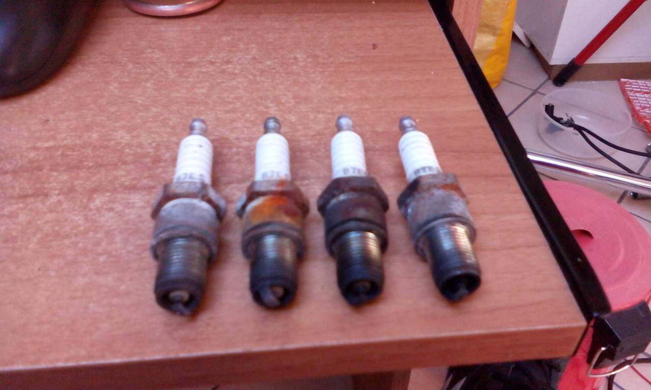

Vi posto le foto della candele sostituite e del cavo verde:

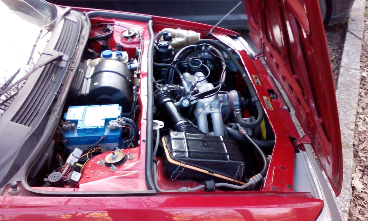

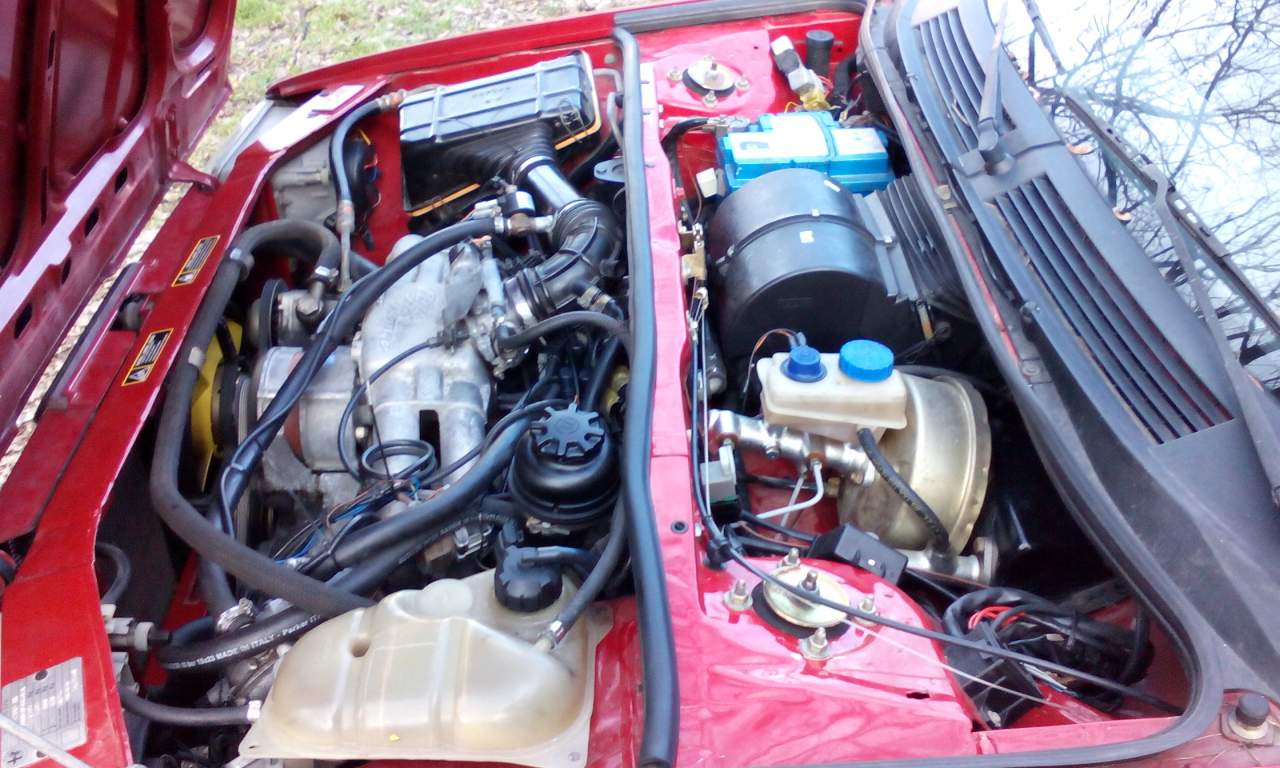

Vi allego qualche foto della mia piccolina: grazie a tutti per l'aiuto
Per il pin staccato non e il motorino del minimo..ma sto indagando..

Complimenti è conservata bene!

Viste le candele e i cavi, tanto per aggiungere al discorso:
per quello che ho capito io Il cavo verde (ossido) diventa così quando
la "C" metallica del cavo ha troppo gioco sul nottolino per la candela
e / o ristagna dell'acqua nei pozzetti delle candele
(o i cappucci in gomma dei cavi non fanno più tenuta sul cavo)..
..se il resto del cavo fosse integro in teoria si può recuperare,
spostando il cappuccio in gomma e scartavetrando l'ossido
all'interno del connettore a "C" sino a pulirlo,
poi si da un colpetto di pinza per stringerlo il giusto,
ma in questo caso penso siano comunque cavi vecchi di anni,
con possibili dispersioni/interruzioni..buona la sostituzione :)
