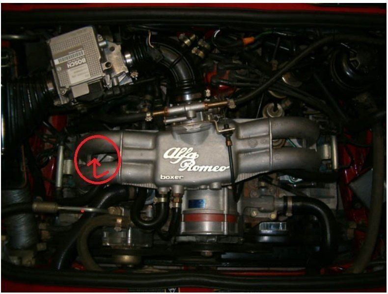

Re: motore 1.3 i.e., che va a 3, dopo nevicata
..i primi sembrano tubini forati che leggono il valore della depressione
nel collettore o portano i vapori d'olio, sulla 1.3 i.e.forse sono anche in
posizione diversa, quelle foto credo siano di una 33 greca,
con un sistema d'iniezione Bosch diverso da quello IAW-Marelli che
abbiamo noi in italia sul 1.3..comunque sì, sono scollegabili senza
problemi a parte l'eventuale presenza di una fascetta di plastica da tagliare come
quella che hai segnato nel cerchio e se la tagli te poi te ne serve una nuova..
..quello della seconda foto sembra il tubetto che dalla basetta sulla testata
porta la depressione al servofreno, per svitarlo dovresti riuscire a raggiungere
e svitare il dadino della fascetta metallica serratubo; nel caso della foto
per jella il dadino è girato sul lato di sotto e c'è da armeggiare un po'..
