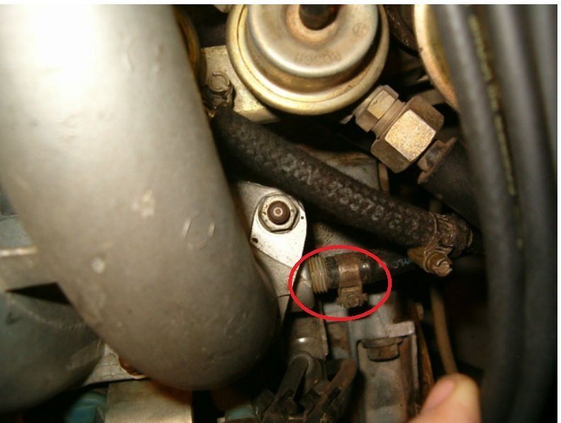

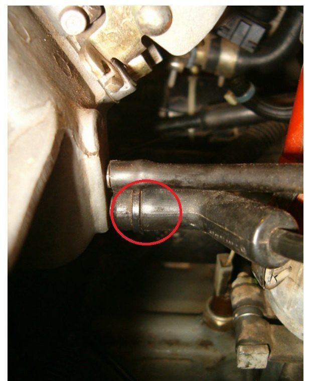

Re: motore 1.3 i.e., che va a 3, dopo nevicata
Allora ragazzi, ho sostituito le 2 bobine originali con 2 champions, e 3 candele su 4 della ngk b7es che avevo già montate sull'auto con quelle nuove ( Una non ci sono riuscito perchè troppo scomoda, non tanto da smontare, ma era impossibile per me,rimontare un po a mano la candela e ho lasciato perdere per non fare danni alla filettatura) comunque avevo optato per farla cambiare in un secondo momento dal meccanico. (se fosse andato tutto bene). e comunque della 4 era quella messa meglio.
Cosi fatto rabbocco il liquido refrigerante nuovo e provo la partenza..risultato niente la macchina va esattamente come prima come se non avessi fatto niente..ora non so proprio che pesci prendere, se andare da un elettrauto per vedere se mi risolve il problema (ma nell'impianto elettrico AT non so cosa ci potrebbe essere altro di difettoso a parte bobine e candele i cavi sembrano buoni li ho anche un po scartavetrati) oppure se andare da un meccanico per far controllare gli iniettori che possono essere sporchi. La cosa strana e che a benzina mantiene il minimo ,ballerino e con il rumore di un trattore, mentre a gpl non mantiene nemmeno in moto. Non so se gli iniettori per il gpl siano gli stessi della benzina, ma penso di si almeno nella parte terminale dove l'iniettore si va a "intasare". Quindi ipotizzo che a benzina pur passando poca, gli basta per farla girare a 2, mentre quella stessa quantità di gpl dopo il passaggio non gli basta per tenerla in moto. Che ne pensate? Poi vi chiedo se qualcuno del forum con la 33 sa di un meccanico fidato, che sa mettere le mani sul boxer a bologna città? grazie aspetto le vostre risposte
Se non cambi tutte è 4 le candele non saprai mai che tipo di problema può avere la macchina...
Il rumore "agricolo" e minimo instabile è probabile sia determinato dalla mancata accensione di un cilindro.
:ernaehrung004:
Si e vero Maurizio infatti sto col dubbio dell'ultima candela, solo che tra i tubi del riduttore gpl (che si smuovono) e vari cavi riesco ad arrivarci. Ci posso riprovare nel week end ma non riesco a capire a cosa servono ,e se posso staccare questi 2 cavi momentaneamente per lavorare meglio..vi allego 2 immagini. Se magari riesco a staccare questi (sopratutto il secondo) ci posso provare con l'ultima che quella lato destro vicino al guidatore... le 2 immagini le ho prese dalla guida alfarestoration.uk thermostat per capire di cosa sto parlando..garzie
