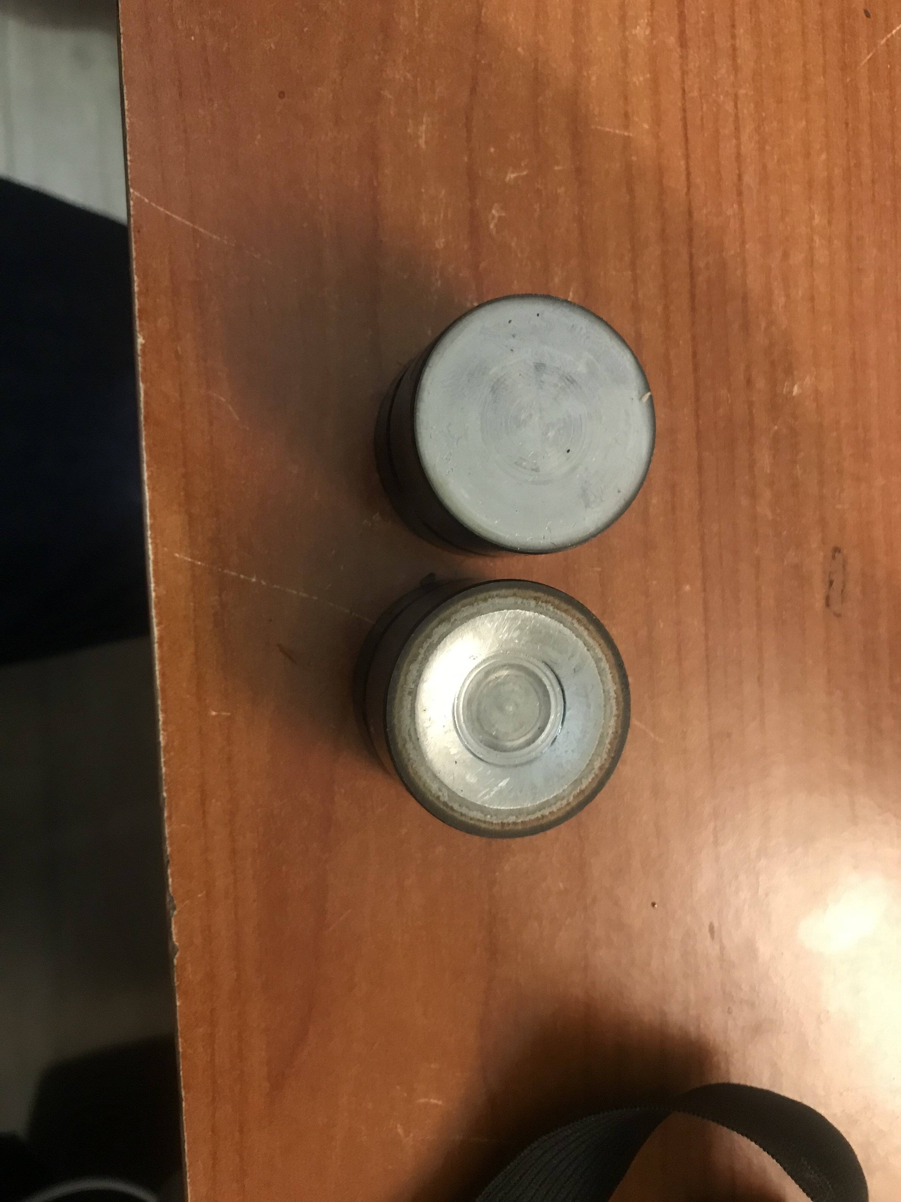

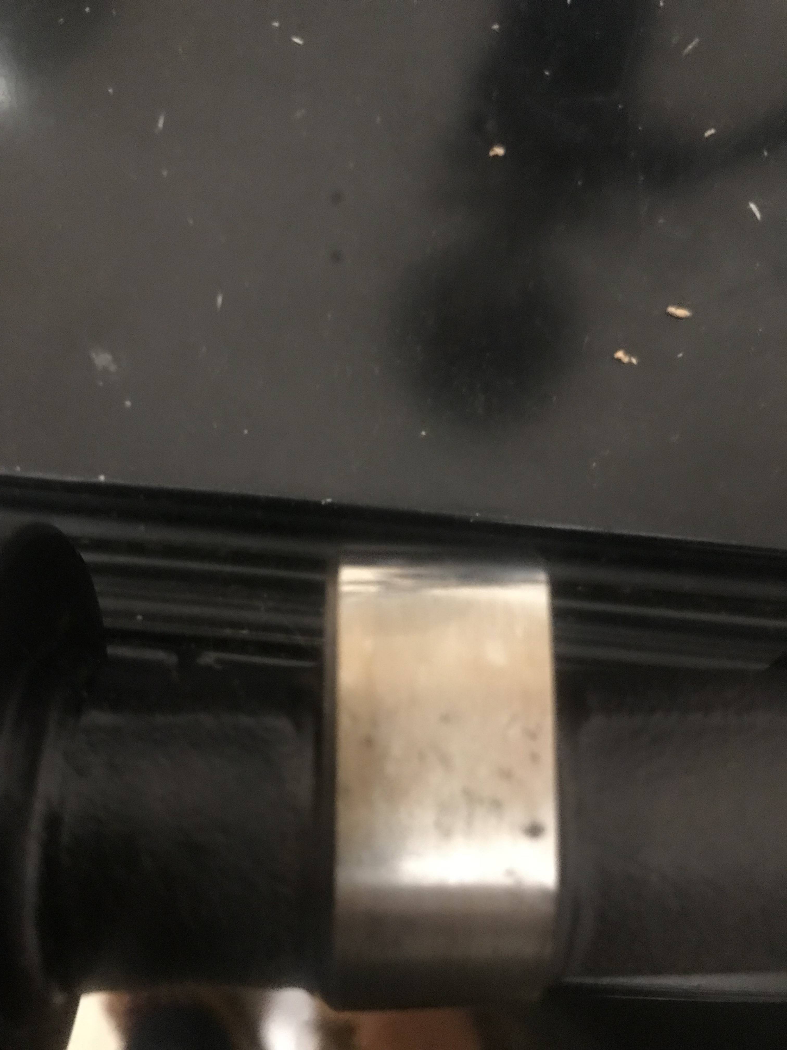

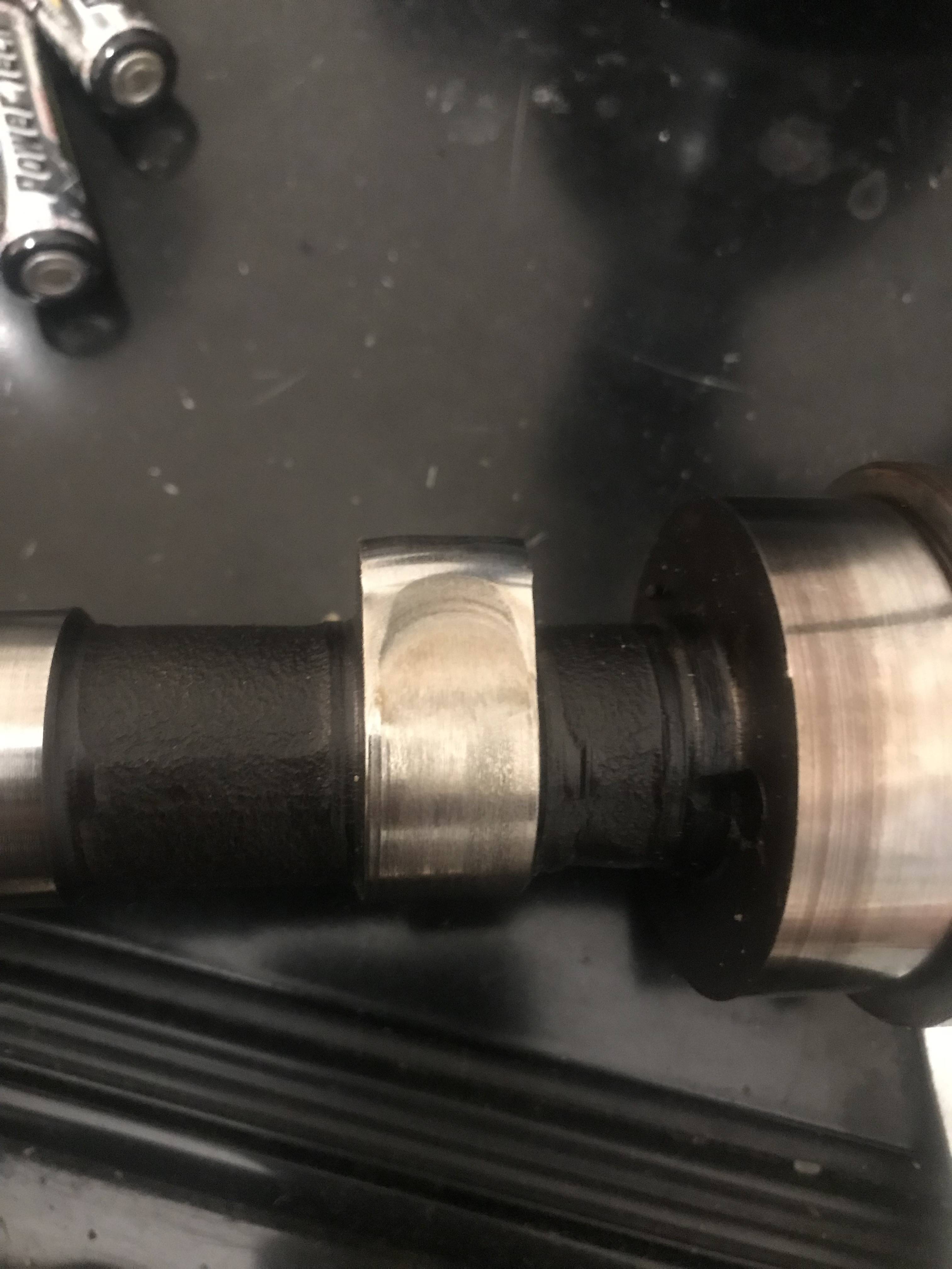

PIETà SANTISSIMA. da quanto tempo stava fermo?? prova a cambiargli l'olio tre/quattro volte consecutive eseguendo ad ogni cambio olio il lavaggio con additivo, se non migliora vanno smontate le teste. il rumore è di punterie/bicchierini bloccati.
