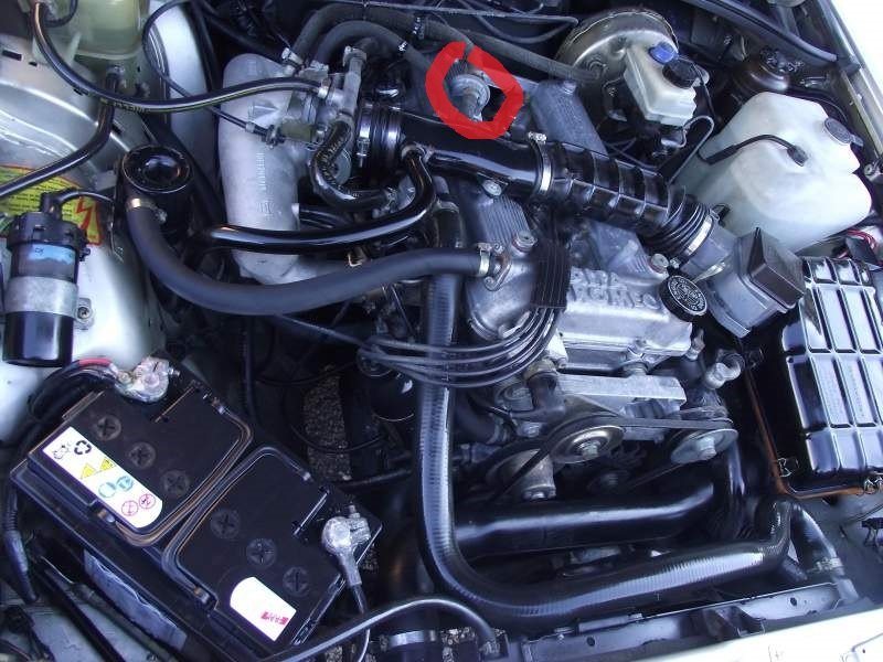

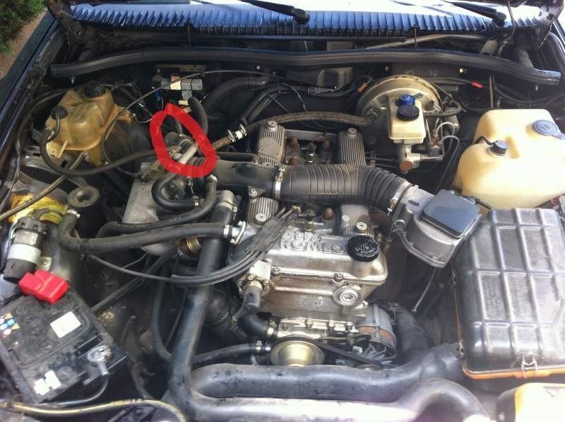

come ha detto maurizio il problema molto probabilmente è dovuto alla valvola aria supplementare ( marca bosch ) posta sopra al coperchio punterie ( attento perchè le 1.8/1.6 ie prima del 90 avevano sistema d' iniezione motronic 3.3 con valvola aria supplementare avviata direttamente sul coperchio punterie, dal 90 in poi avevano il motronic 4.1 con attuatore minimo tipo twin spark fissato sul collettore d' aspirazione e non valvola aria supplementare).
per vedere se la causa del problema è proprio quella , prova a staccare il connettore e vedi se il problema persiste, se invece la macchina sale di giri allora devi sostituire la valvola o l' attuatore a seconda della versione . alla fine per fare un bel lavoro puoi pulire il corpo farfallato e poi regolare il minimo ed il co.
: good . :
la seconda foto riguarda una 75 ie con motronic 3.3 con valvola aria supplementare , la prima una 75 ie con motronic 4.1 con attuatore minimo come la twin spark

se sei certo che i tubi e il manicotto d' aspirazione sono sani e non rotti bisogna distinguere due casi : se il tuo modello ha il sistema d' iniezione motronic 3.3 allora il problema del minimo alto può essere dovuto al semplice fatto che hai pulito la farfalla quindi ora devi regolare il CO tramite la vite sul debimetro e poi regolare il minimo , se invece hai la motronic 4.1 devi provare a regolare il CO e se il problema persiste potrebbe essere colpa dell' attuatore del minimo o del variatore di fase perchè sulle motronic 4.1 non si può regolare il minimo manualmente.
