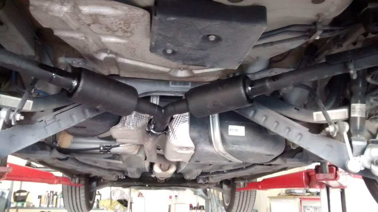

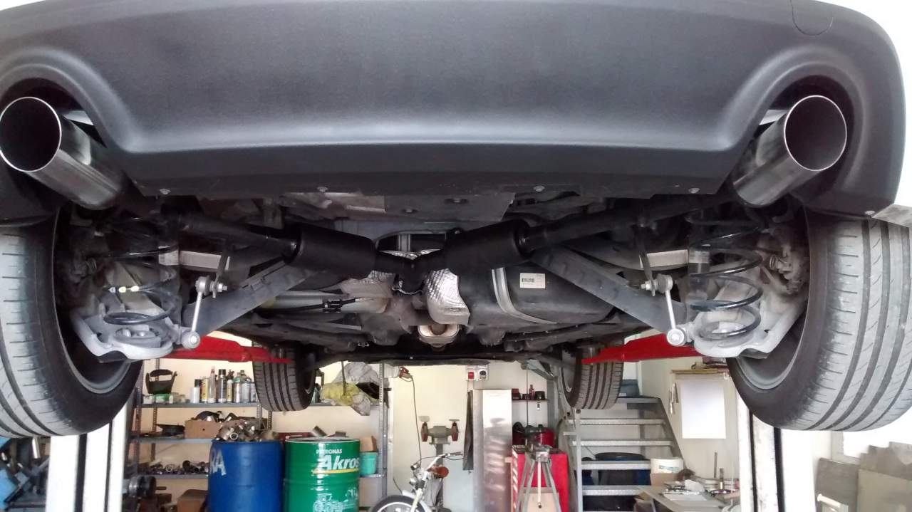

Eccomi...scusate il ritardo ma nelle ultime settimane sono stato un po' incasinato.
Oggi sono stato da Fuskè a montare i piccoli silenziatori così da ridurre un pelo il rumore della mia Giulietta e devo dire che adesso ci siamo al 200%
A me non dispiaceva nemmeno prima ad essere sincero,solo che avevo paura che quel rombo incazzareccio che faceva prima o poi potesse darmi noie con le f.d.o. e quindi ho deciso di aggiungere questi due piccolissimi silenziatori in maniera tale da abbassare un pelino i db.
Oltre che belli e leggeri,oltre al fatto che da dietro non si notano comunque, il rumore si è fatto ancora più bello secondo me,meno metallico e molto più cupo:eek: .
Al minimo emette un suono corposo ma discreto che mai e poi mai possa destare sopsetto da parte di nessuno...poi basta dare 2 accellerate ed è una vera goduria ma mai invadente e fastidioso diciamo che per la mia esperienza personale è il suono più bello che ho sentitto sulla mia Giulietta fino ad oggi.
Come Db si pone nel mezzo tra il mio vecchio Ragazzon e l'impianto stesso senza silenziatore......quindi il giusto compromesso che andavo cercando.
Le prestazioni non sono cambiate rispetto a prima (senza silenziatori) e quindi anche questo mi rende stra-soddisfatto......STRA CONSIGLIO QUESTO SCARICO PER QUALITA' PREZZO E SOUND.....rimango sempre più dell'idea che un buon scarico artigianale è molto meglio di tanti scarichi di marca.:cool:
eccovi 2 foto e entro domani sera vi posterò un bel video.
    79.8 KB · Visualizzazioni: 480
    90 KB · Visualizzazioni: 779
