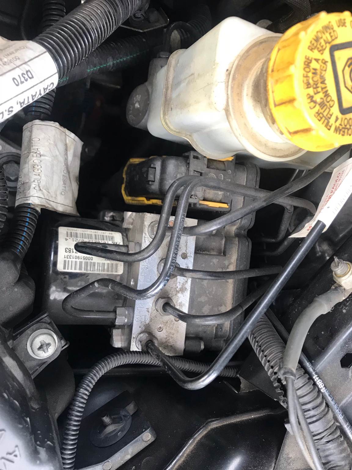

Allora signori e signore...trovato l’arcano....avevo il liquido dei freni da cambiare ecc...fatto tutto ma.....tutto ciò era causato dalla pompa del l’abs...quest’oggetto simpatico qua che allego in foto....nuova costa circa 1050 euro...io l’ho presa usata testata da un ricambista a 140 euro....ha una semplice valvolina che si blocca all’interno...ma quando smonterò quella vecchia ( e la smonterò la maledetta) vi farò vedere di che si tratta anche se immagino sia impossibile da aggiustare...intanto vi saluto tutti e auguro una buona giornata :)

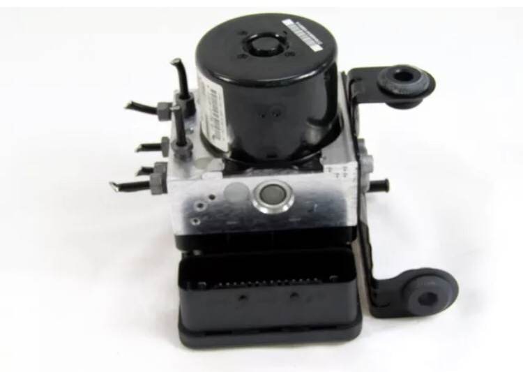

Ciao i . Ho provato a cercare se vi erano altri post inerenti alla pompa ABS .
Io vorrei sapere se vi sono incompatibilità di pompe centralina ABS tra le varie motorizzazioni
Sono alla ricerca di una pompa ABS per fare una prova e capire con più certezza a cui imputare il problema che rilevo
Mi chiedo se c'è qualcuno che ne ha una a disposizione da farmi provare .
Sono di Biella e avrei bisogno di qualcuno entro un certo raggio oppure che di fidi a prestarmela e quindi a spedirla
Anche con la parte meccanica guasta basta che ci sia l'elettronica .
