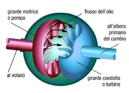

Per questo prima del cambio vero e proprio c'è il convertitore di coppia. Si tratta di un sistema di accoppiamento indiretto attraverso un fluido (olio) che viene spinto dalle palette del rotore connesso all'albero motore verso le palette del rotore connesso al cambio. Se la resistenza opposta dal rotore del cambio è più alta la spinta del rotore dall'albero motore si trasforma in pressione ed indirettamente in coppia applicata al rotore connesso al cambio (oltre ad innalzare la temperatura dell'olio) producendo l'effetto tram in avviamento. Se la resistenza al moto opposta dal rotore del cambio è più bassa i due rotori girano alla stessa velocità ed il cambio può anche bypassare il convertitore di coppia.
Effetto indiretto dell'innalzamento della temperatura dell'olio del cambio è l'usura del fluido stesso, tanto che per usi gravosi, esempio traino, zf consiglia il cambio olio a 60000 km.
Da questo deriva la valutazione che l'usura dell'olio del cambio è molto variabile in funzione dell'uso della vettura, al limite vetture che percorrono lunghe tratte autostradali potrebbero avere un olio del cambio degradato solo a fine vita della vettura.

e non l' hai detto ma lo aggiungo io, lo slittamento in partenza è previsto, fa parte del normale funzionamento e permette di demoltiplicare ulteriormente e gradualmente la rotazione e coppia tra motore e cambio
