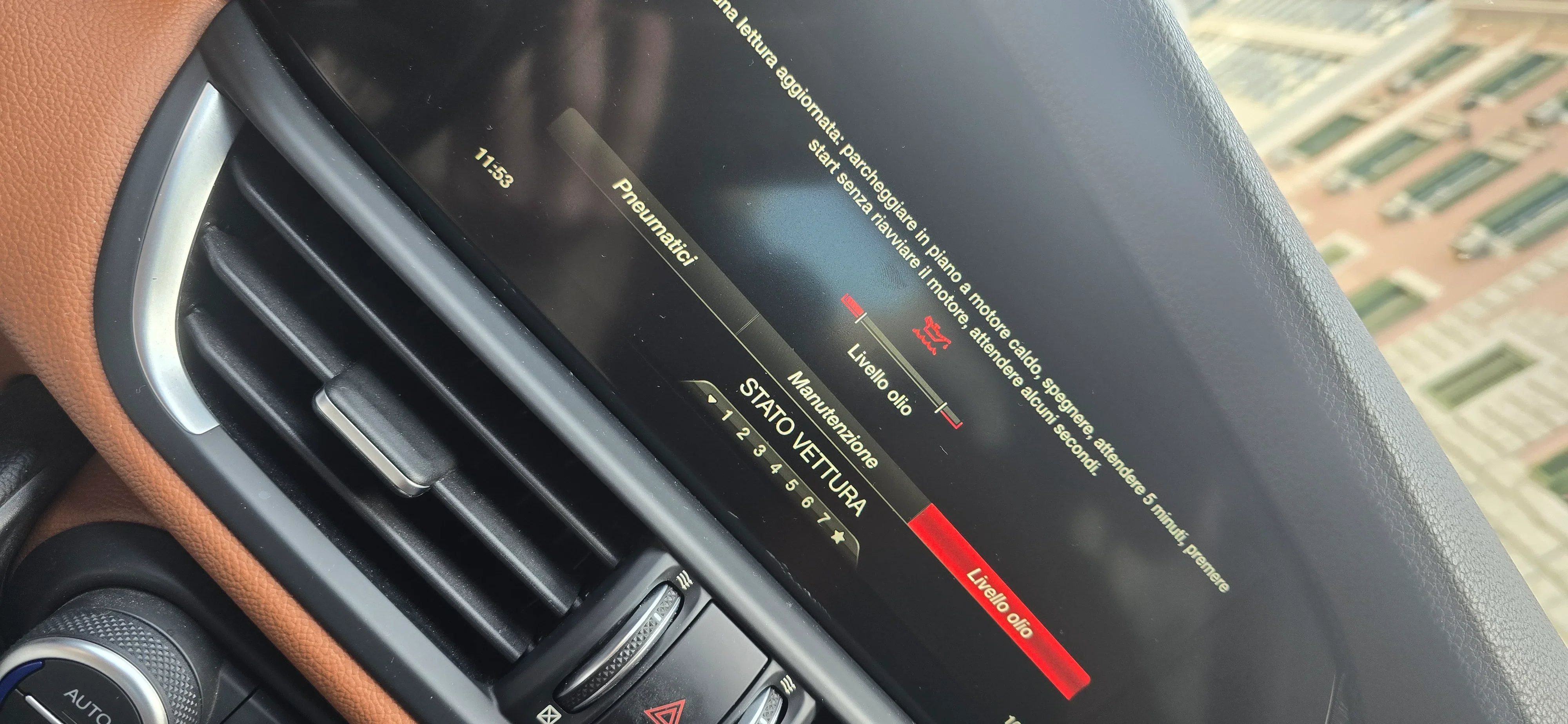

Hai la spia accesa dell’olio? Puoi mettere una foto del livello che ti indica il sistema

#9
    793.1 KB · Visualizzazioni: 68
#10
Aggiungi un litro e vai a fare subito il tagliando. Se il tuo motore è provvisto anche della classica satina per il controllo manuale, controlla il livello anche da lì prima di rabboccare l’olio motore
