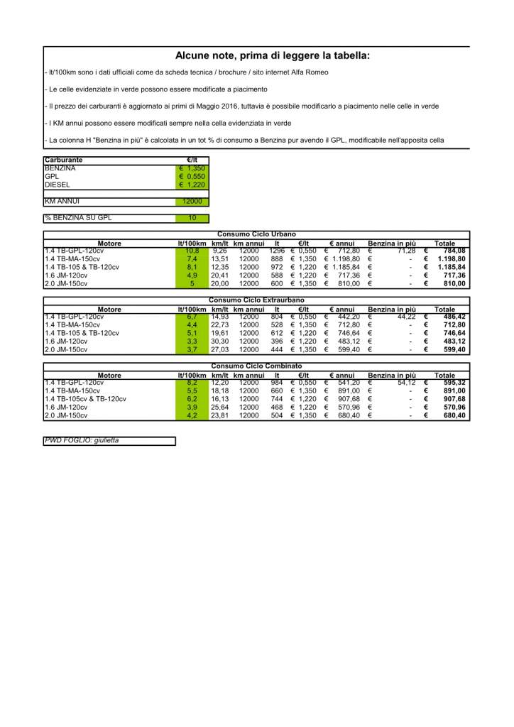

Una 1.4 TB-GPL-120cv NUOVA costa ben 2600 euro in più di una 1.4 TB-120cv... Anche tenendo conto che in fase di acquisto quei 2600 euro si riducano ad es. a 2200 causa sconto, sai quanti anni occorrerebbero per recuperare quella differenza coi prezzi dei carburanti attuali (0,55 gpl vs. 1,35 benz.) percorrendo ad es. 12000 Km annuali? Beh, 313 euro in più di benzina all'anno si traducono in ben 7 (sette) anni... e questo solo considerando il prezzo dei carburanti ed escludendo i maggiori costi (anche se lievi) di manutenzione e assicurazione della GPL.
Consumi Giulietta-eu61.jpgCerto, in queste pagine si parla di usato e magari quella differenza di prezzo si riduce ulteriormente, ma ciò non significa che il chilometraggio continui ad essere insignificante... soprattutto se è inferiore ai 12000 Km sopra ipotizzati. In sostanza risparmio alla pompa non è sinonimo di risparmio in assoluto.

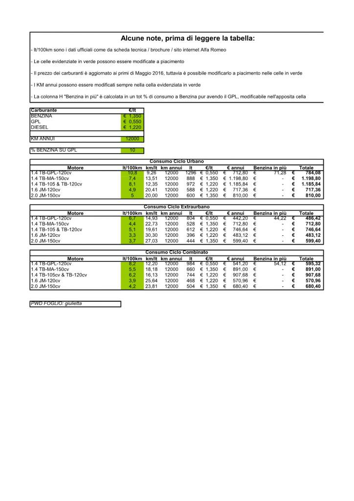

Visualizza allegato 121925Certo, in queste pagine si parla di usato e magari quella differenza di prezzo si riduce ulteriormente, ma ciò non significa che il chilometraggio continui ad essere insignificante... soprattutto se è inferiore ai 12000 Km sopra ipotizzati. In sostanza risparmio alla pompa non è sinonimo di risparmio in assoluto.
