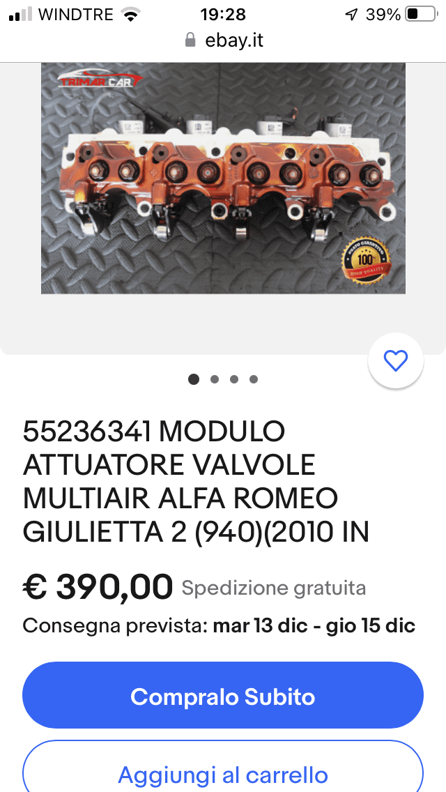

Ciao, ho una giulietta del 2011 1.4 170 cv, a 163.000 km si è rotto il modulo. Vorrei comprarlo su internet per risparmiare qualcosa perché in concessionaria alfa solo il modulo costa 1152 euro ivato. Vorrei sapere se conoscete un sito internet affidabile per comprarlo. Grazie

So che c’è qualcuno che li revisiona Prova a cercare se ne trovi risparmieresti molto inoltre il tuo modulo potrebbe essere riparabile e magari con molti meno soldi sistemi il tuo..
Reazioni: igoroptik
Purtroppo no ma ho fatto un corso recentemente sui motori multiair e mi hanno detto che si revisionano e qualcuno li fa cerca nel forum c’è qualcuno che ha spiegato molto bene il modulo e cosa si rompe e si può riparare..

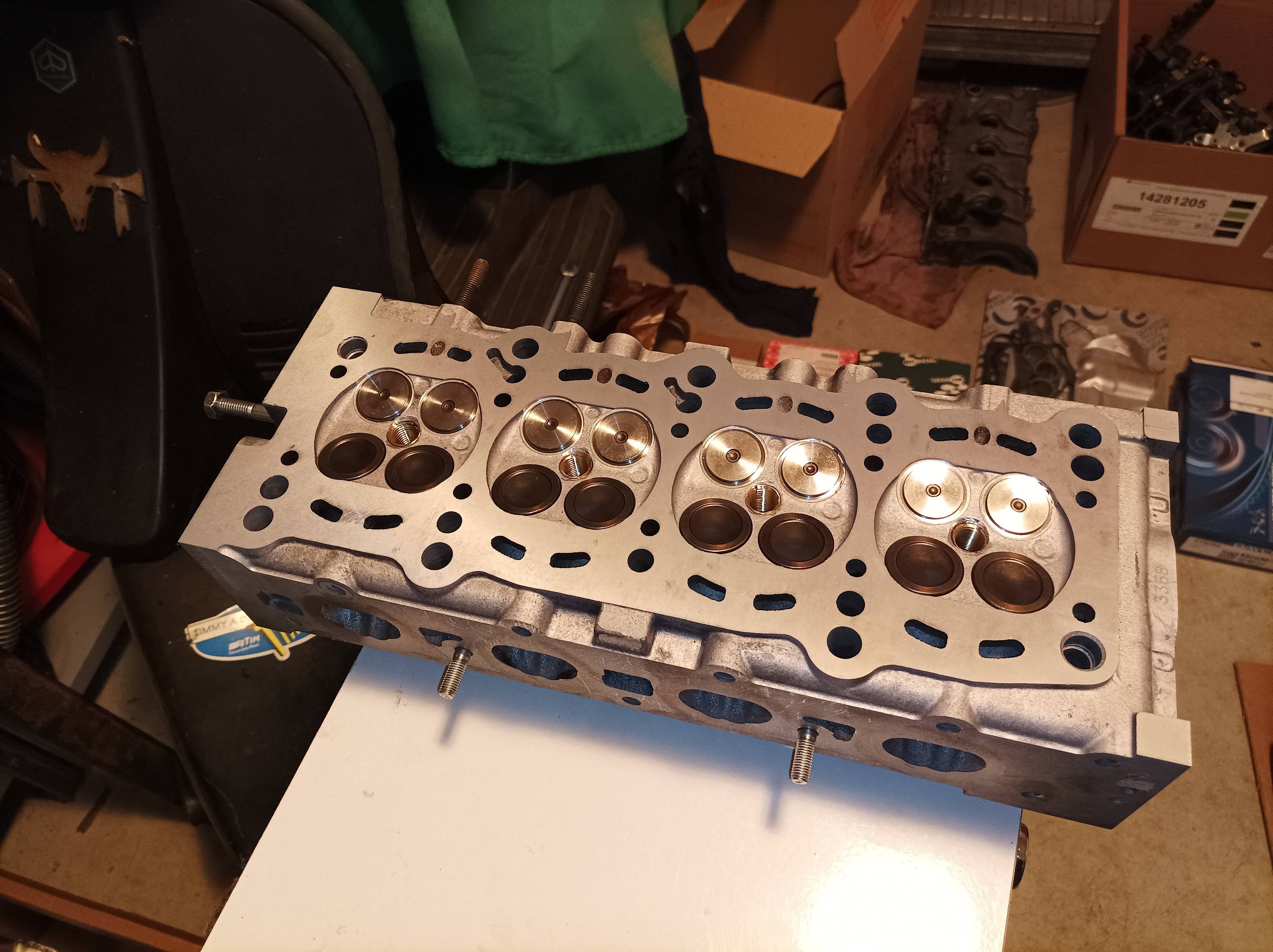

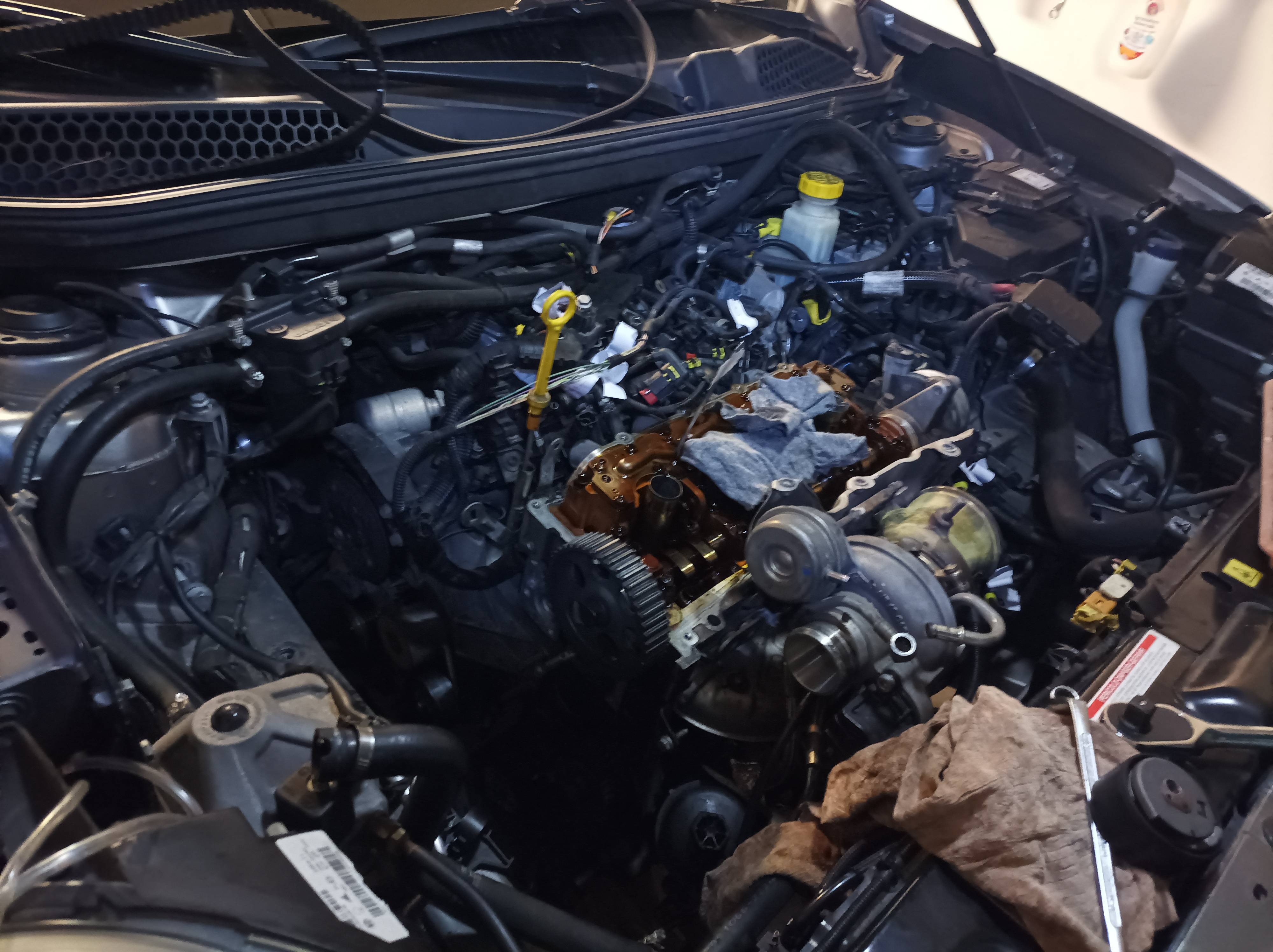

Nei lunghi viaggi mi ha sempre dato errore p0171. A 140 mila km mi ha sfilettato la candela del cilindro 1 e a 162 mila km mi ha distrutto l elettrodo della candela n.1 e a 163 mila km il mega danno che devo ancora riparare.
Il video lo carico domani. Ti allego le foto del lavoro che ho fatto la prima volta a 140 mila km. Quando mi ha rovinato la sede della candela n.1.
Prima che si strappasse il filetto della candela, per caso, hai avuto delle mancate accensioni (perdita di colpi) ad un cilindro?
