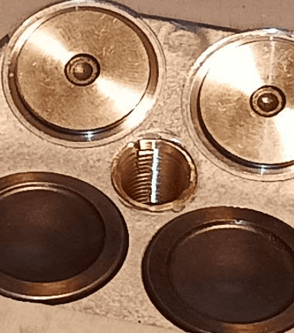

Il video lo carico domani. Ti allego le foto del lavoro che ho fatto la prima volta a 140 mila km. Quando mi ha rovinato la sede della candela n.1.
Se riesci a trovare quelle pompette da un altro modulo puoi sistemare il modulo, salvo che la filettatura della pompetta non sia saltata.

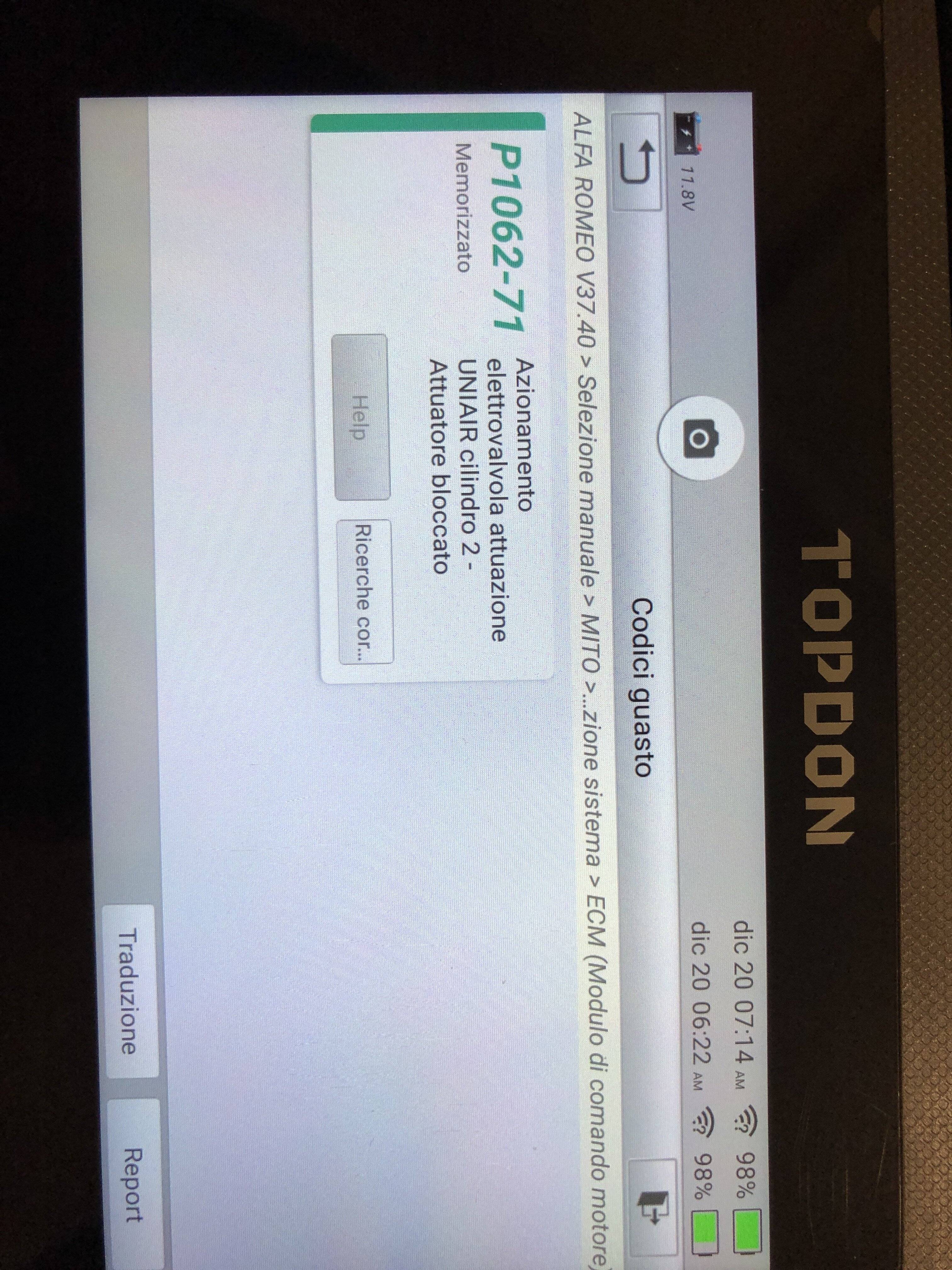

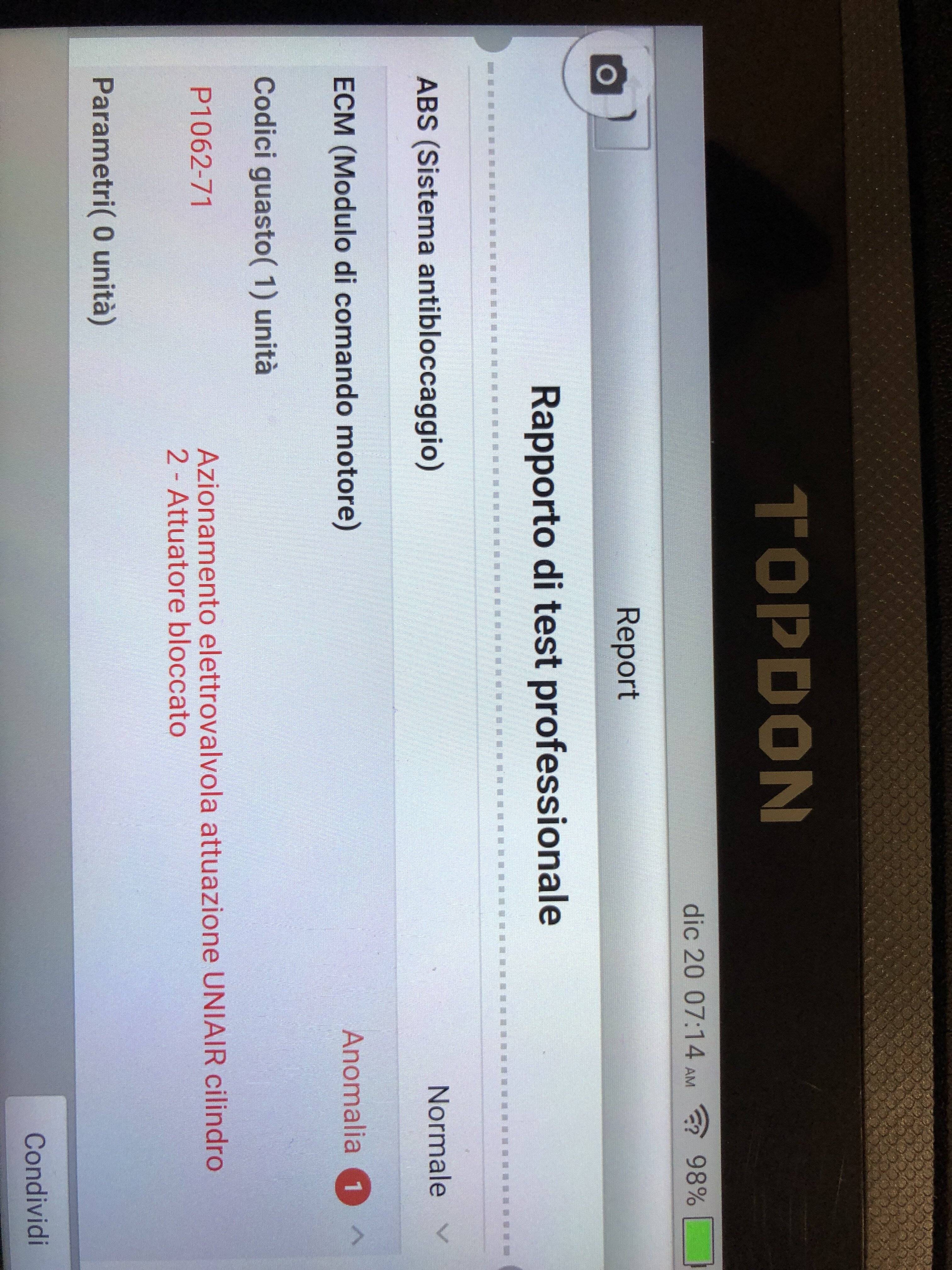

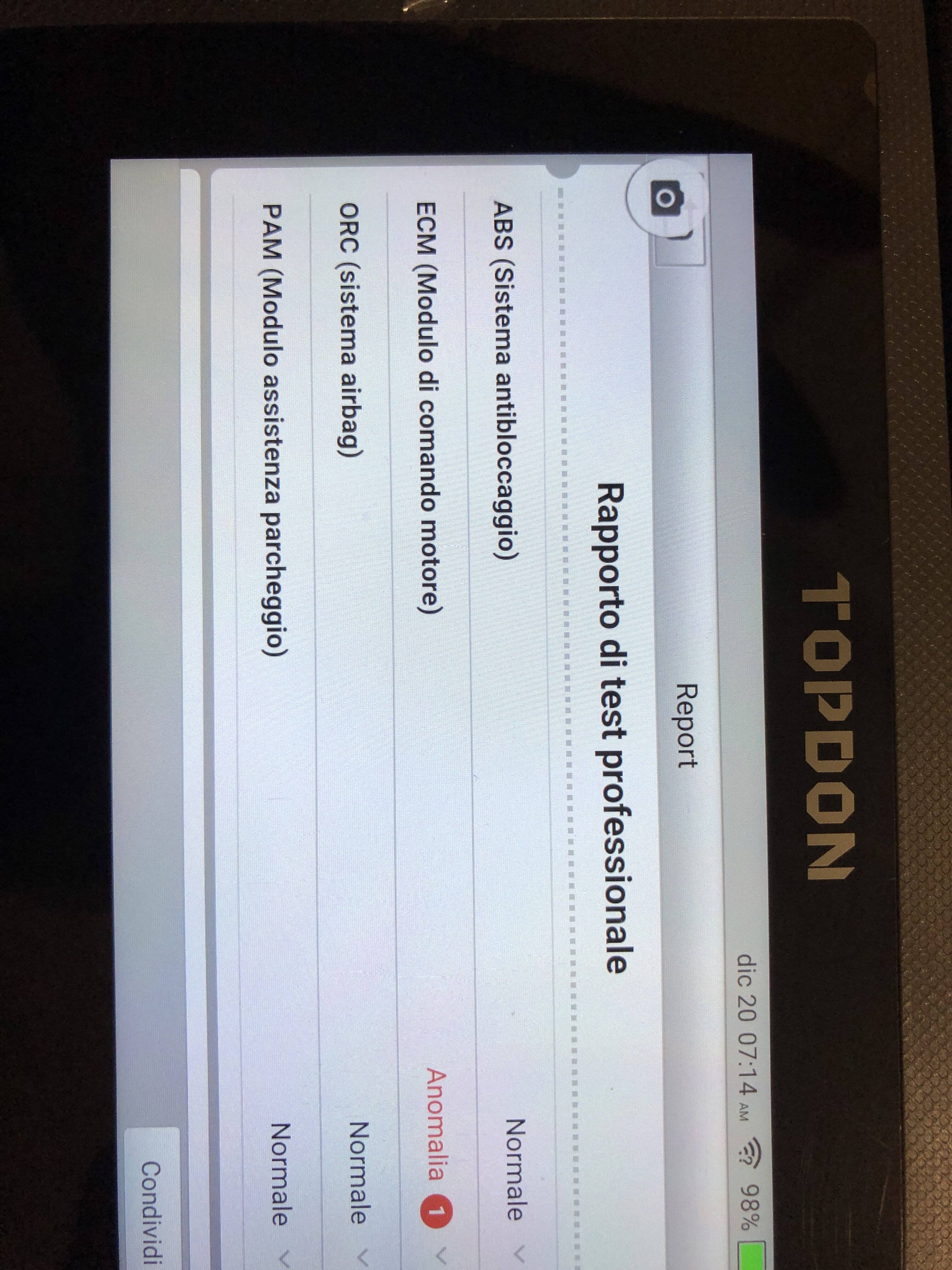

Proprio stamattina amara sorpresa mentre andavo a lavoro, spia gialla accesa:
Ho resettato l'errore e sono tornato a casa, maledetto selenia non lo usavo da anni utilizzando il petronas e proprio sabato ho fatto il tagliando con il suo selenia che riporta a libretto in quanto l'avevo preso per un amico che poi non gli è più servito, e io che ho fatto da fessacchiotto lo messo dentro e dopo 22kilometri eccoti la spia, poi magari è solo un problema temporaneo visto che sono tornato a casa senza problemi dopo aver resettato l'errore, magari si è staccata qualche morchia e ha creato temporaneamente l'anomalia, ma non ci giurerei visto che ultimamente ho avuto problemi di leggero battito in testa.

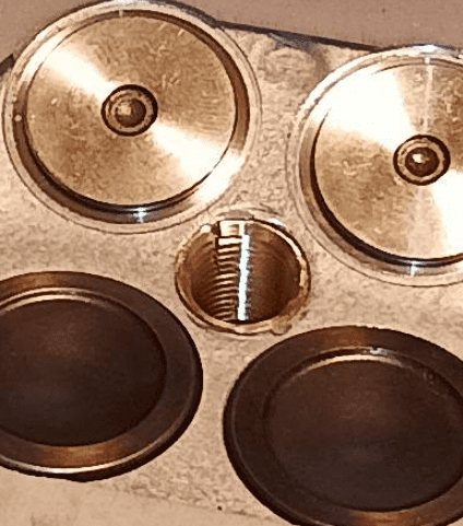

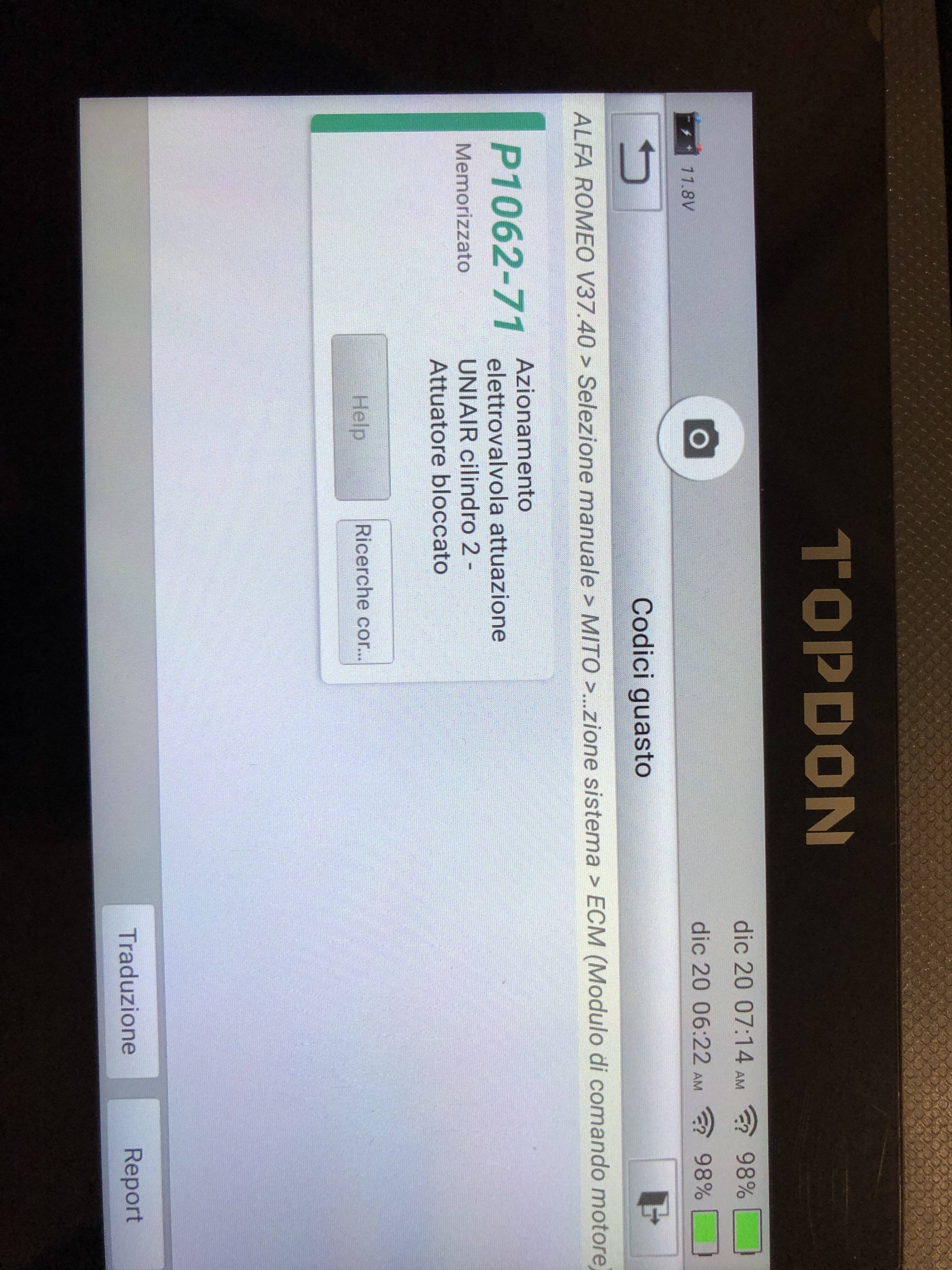

No, solo errore p0171. Ti allego la situazione che ho trovato smontando il modulo dopo che ho rotto.
Ti chiedevo delle mancate accensioni perché a me è capitato di trovare 1 candela lenta, non riscontrato mancate accensioni, ma nel forum Jeep Compass è capitata questa coincidenza...
Se la candela rimane lenta a lungo, la candela.subisce continue spinte finché si mangia tutto il filetto di alluminio (mi è successo sulla Marea1.8, ma mi hanno messo la "spirale" senza smontare la testa, lavoro di ¼ d'ora)

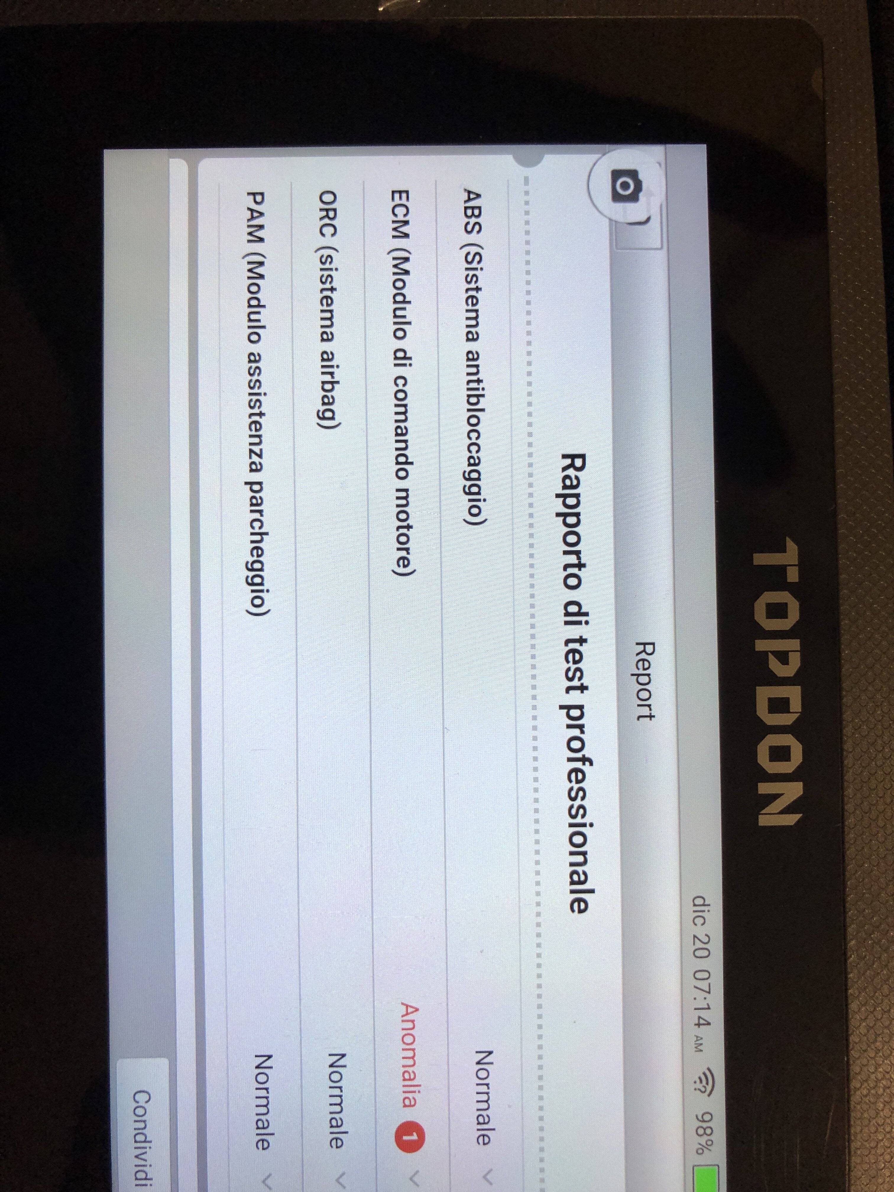

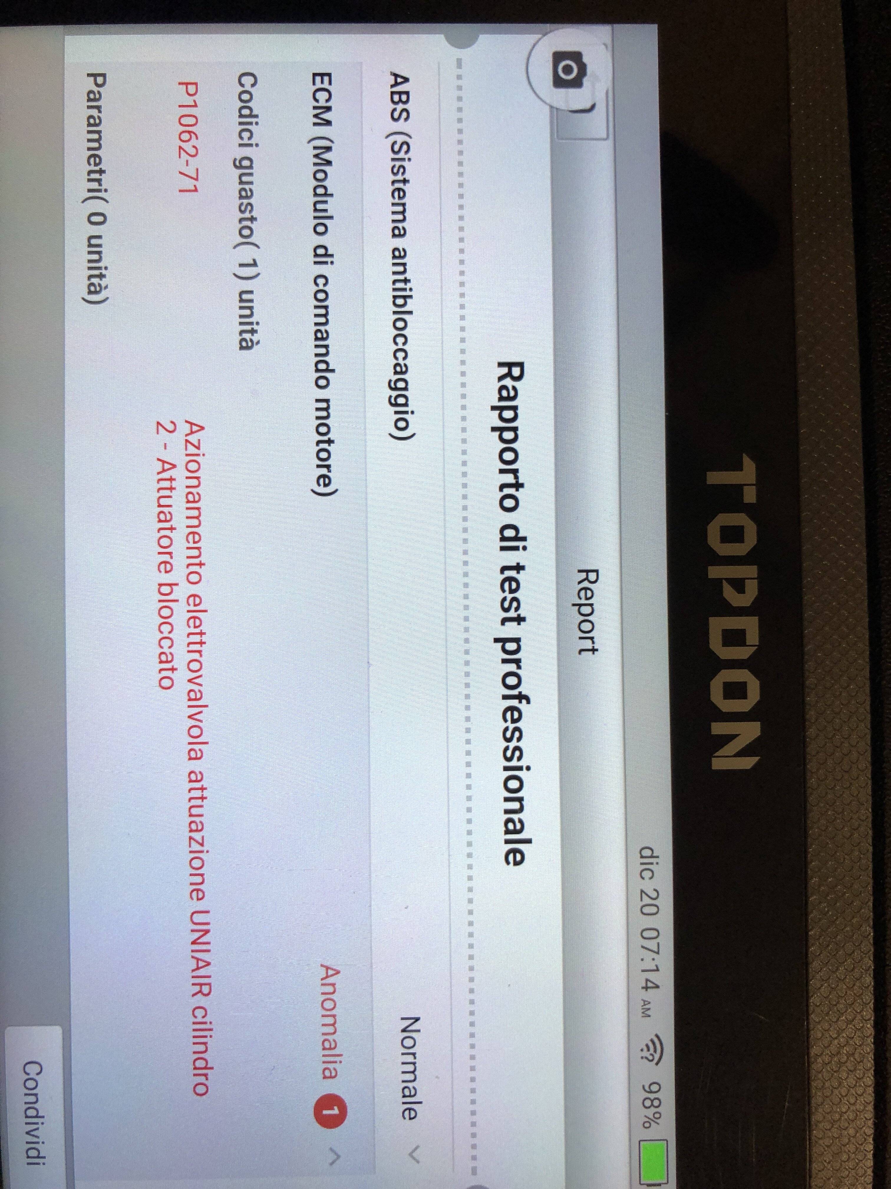

Visualizza allegato 244027Visualizza allegato 244028
Visualizza allegato 244029
Oggi mi toccherà indagare meglio, se è colpa del selenia giuro che do fuoco a tutta l'azienda che lo produce e anche chi melo ha venduto.
Che giornata ragazzi..
Scusate lo sfogo..

Invece per capire meglio il tuo problema, ti consiglio di controllare le bobine di contro del modulo stesso. Stacca il connettore e controlli la resistenza e poi con un cavo improvvisato a 2 poli, prova ad applicare alle bobine del modulo la 12v della batteria, verifica se senti il ticchettio.
Reazioni: Antonio156alfa
Le connessioni sono regolari, credo sia più un problema meccanico visto che nell'ultima settimana avevo riscontrato del leggero battito in testa che sentivo solo internamente alla macchina e esternamente tutto perfetto, essendo che sabato scorso ho sostituito la pompa del vuoto (depressore) ho già controllato tutto, l'unica cosa che potrebbe esser capitata che si sia tappato qualcosa temporaneamente e poi sbloccato ma verificherò meglio nel pomeriggio, altrimenti non sarei tornato a casa con la macchina dopo aver resettato l'errore tutto regolare..

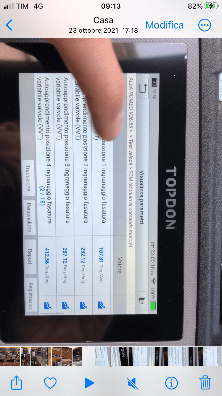

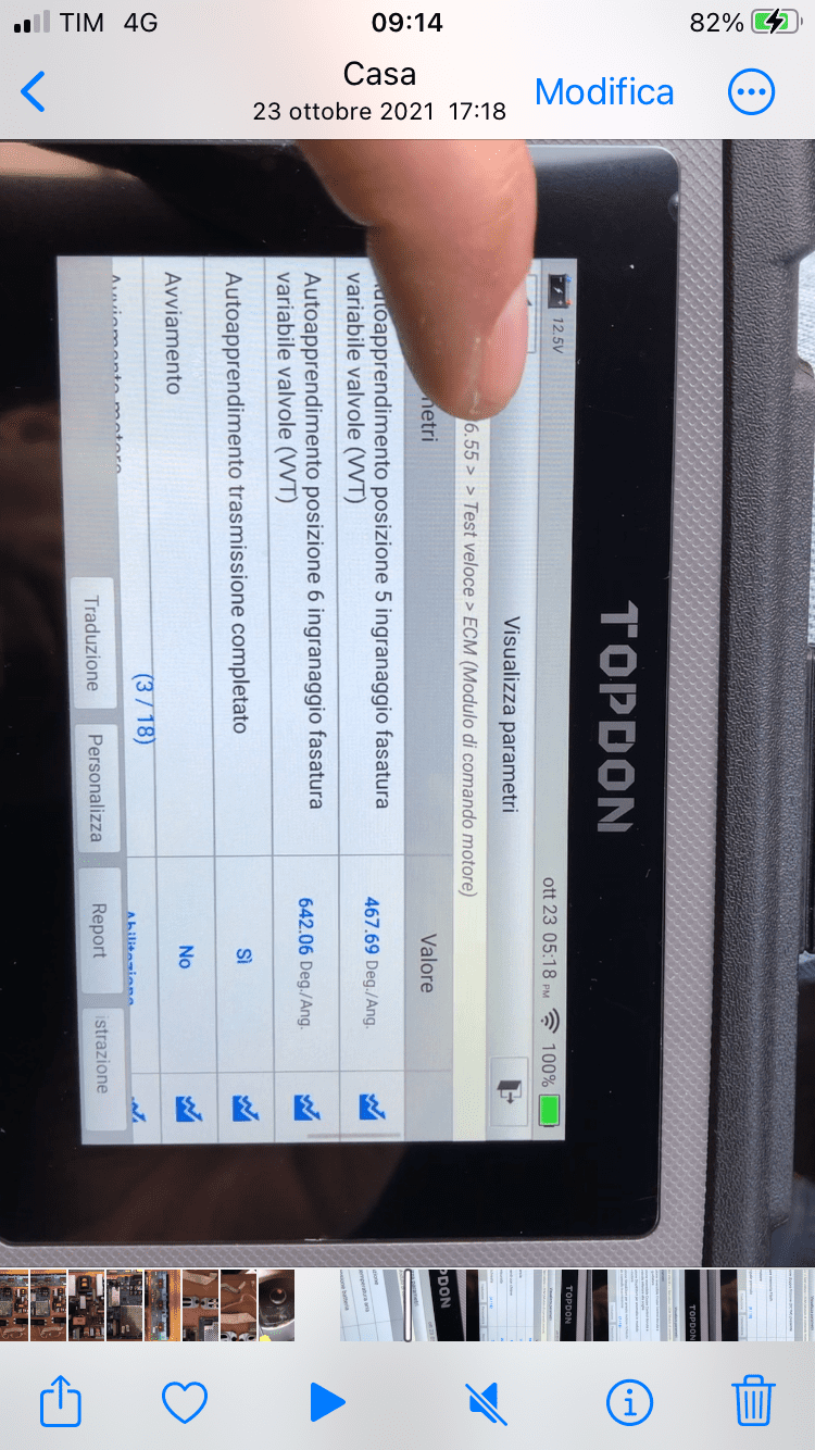

Con gli strumenti che utilizzo non ho bisogno di fare quella prova avendo adisposizione parametri vecchi da valutare:
