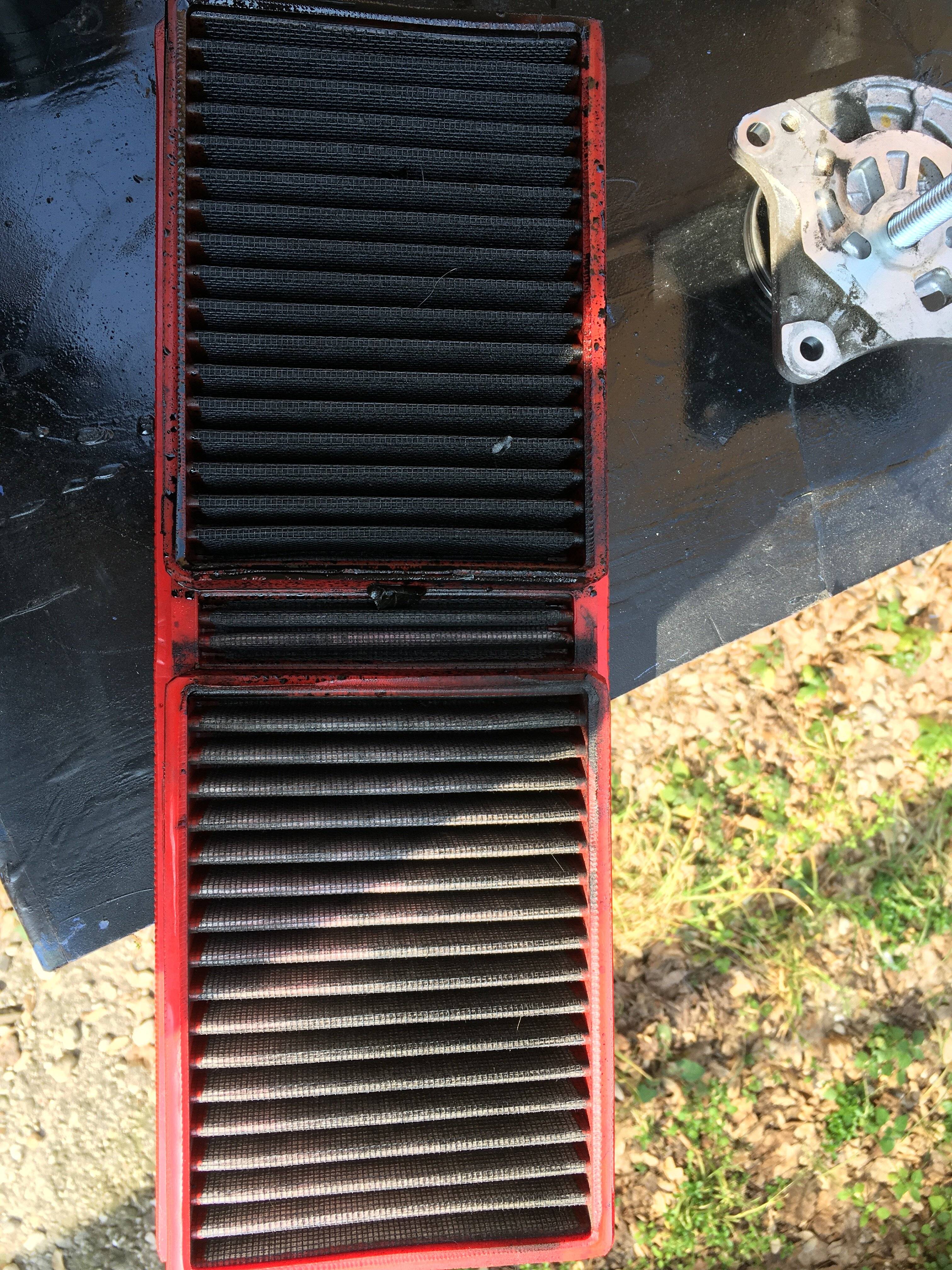

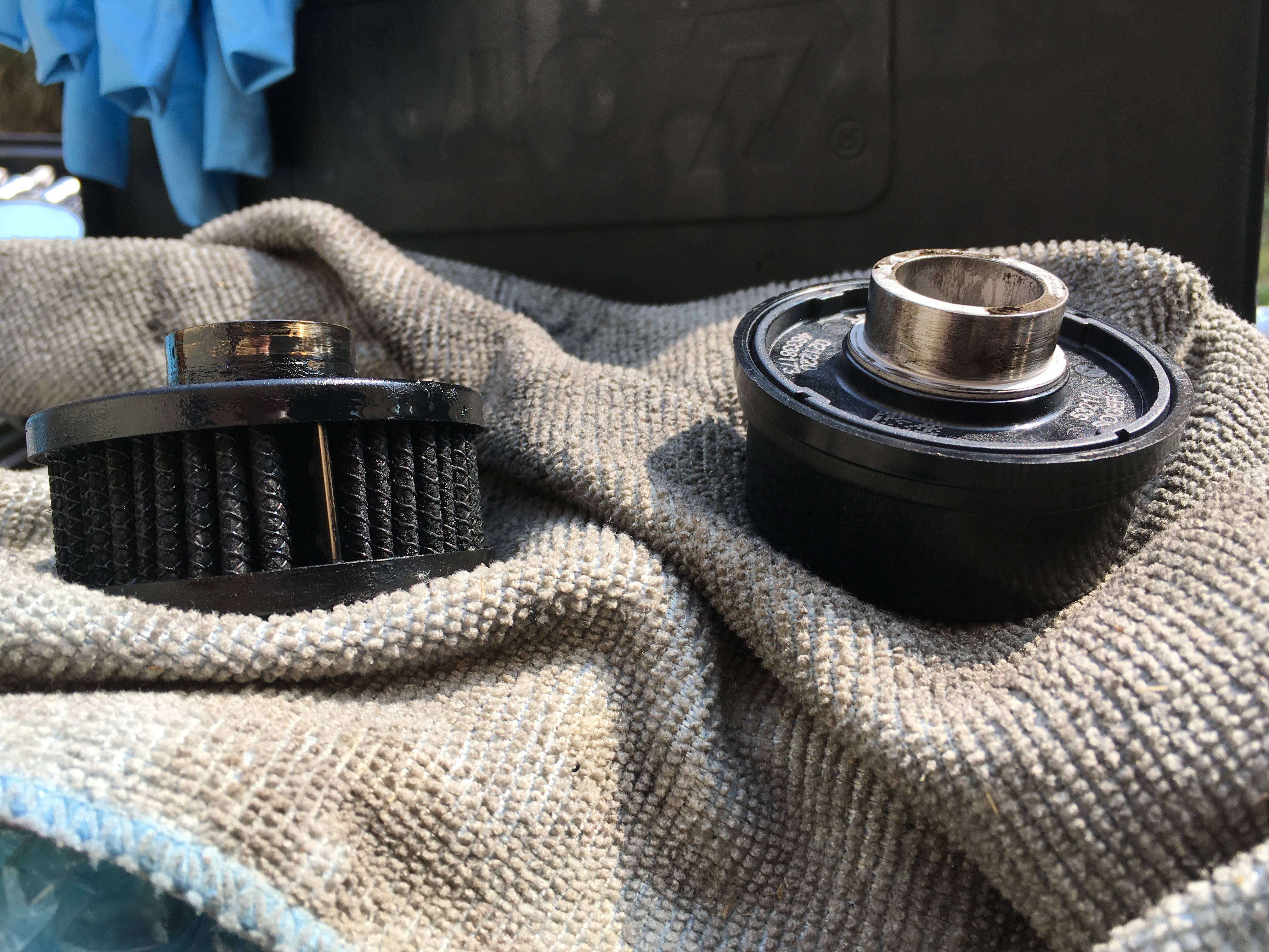

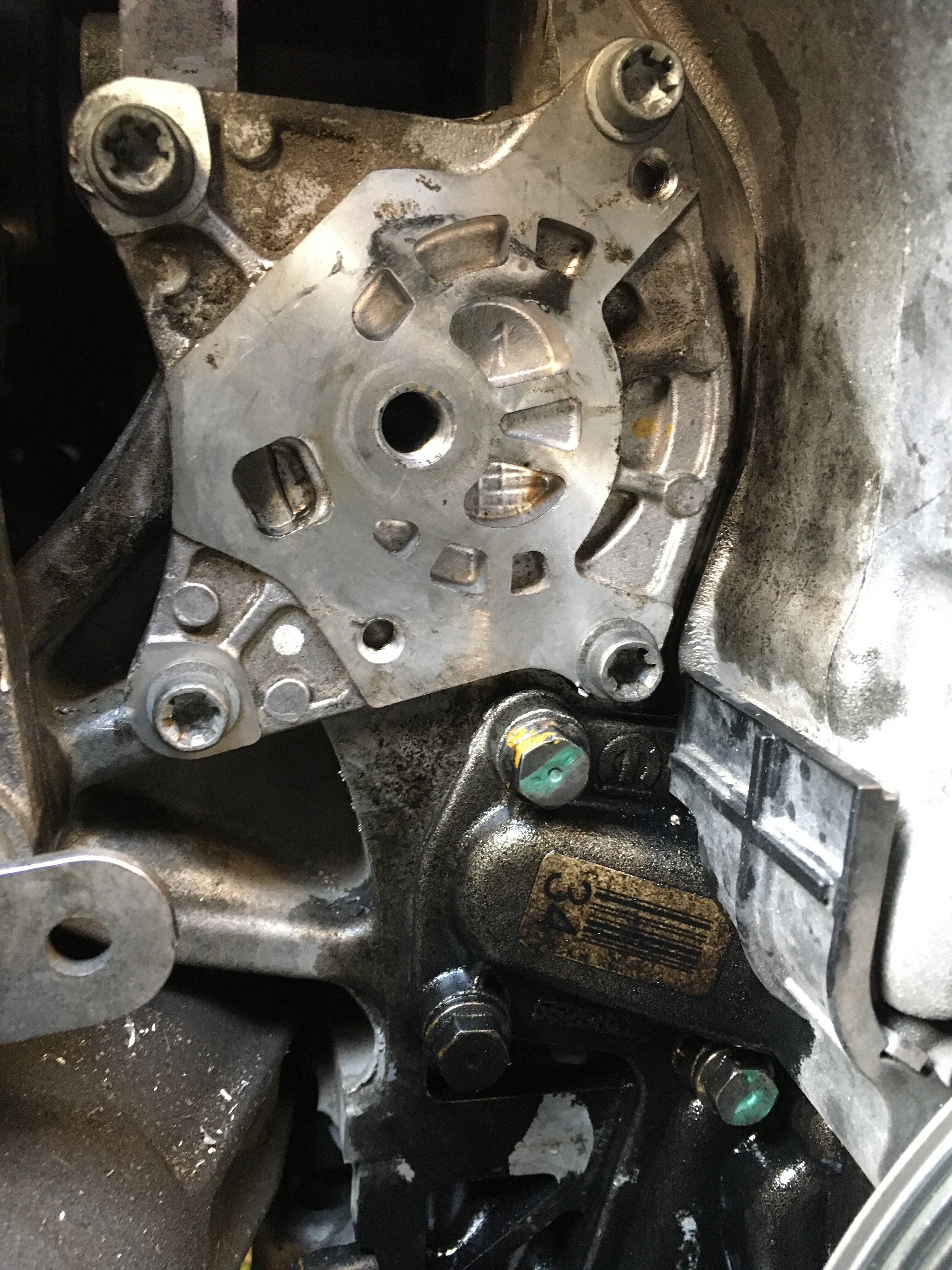

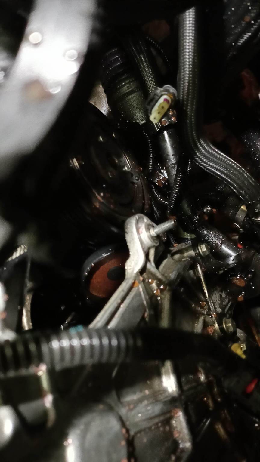

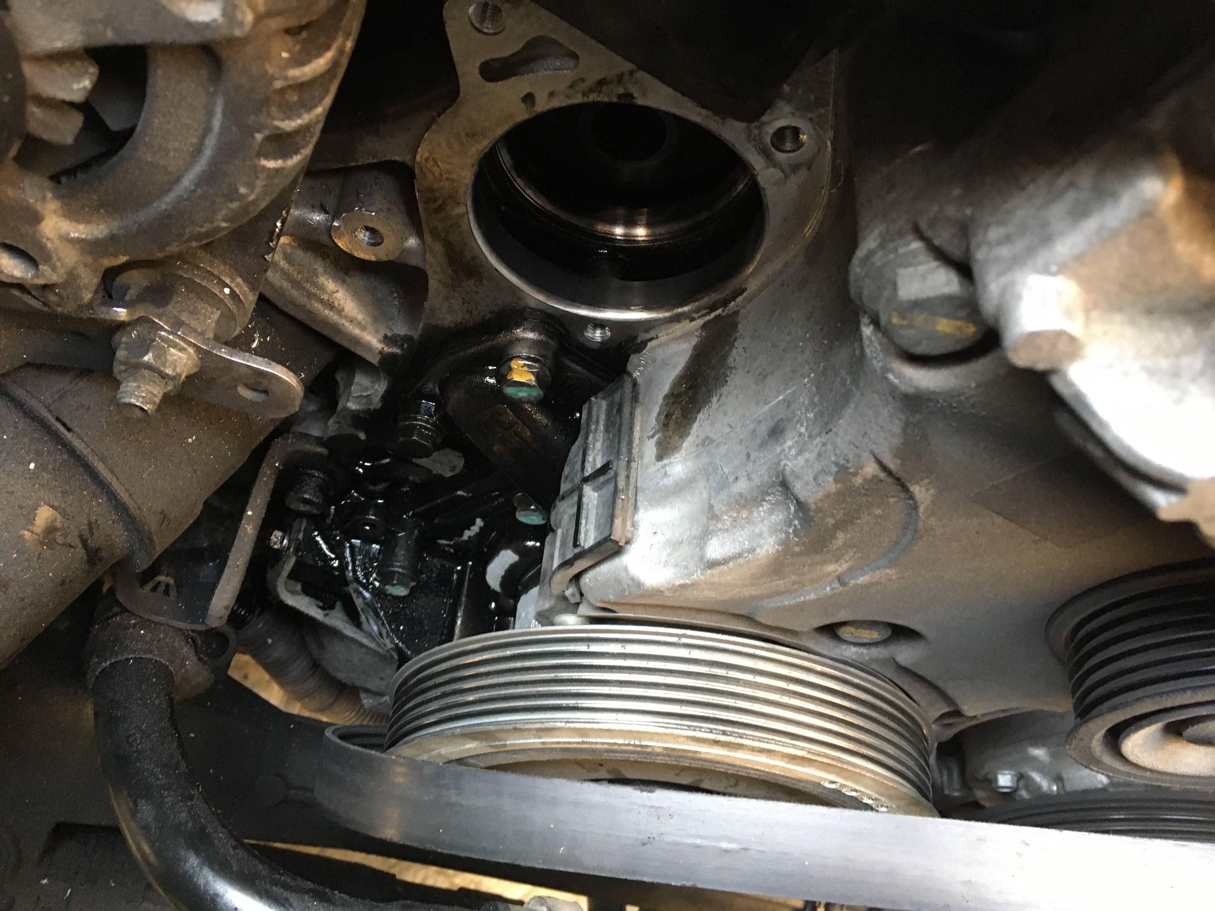

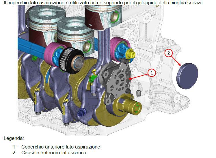

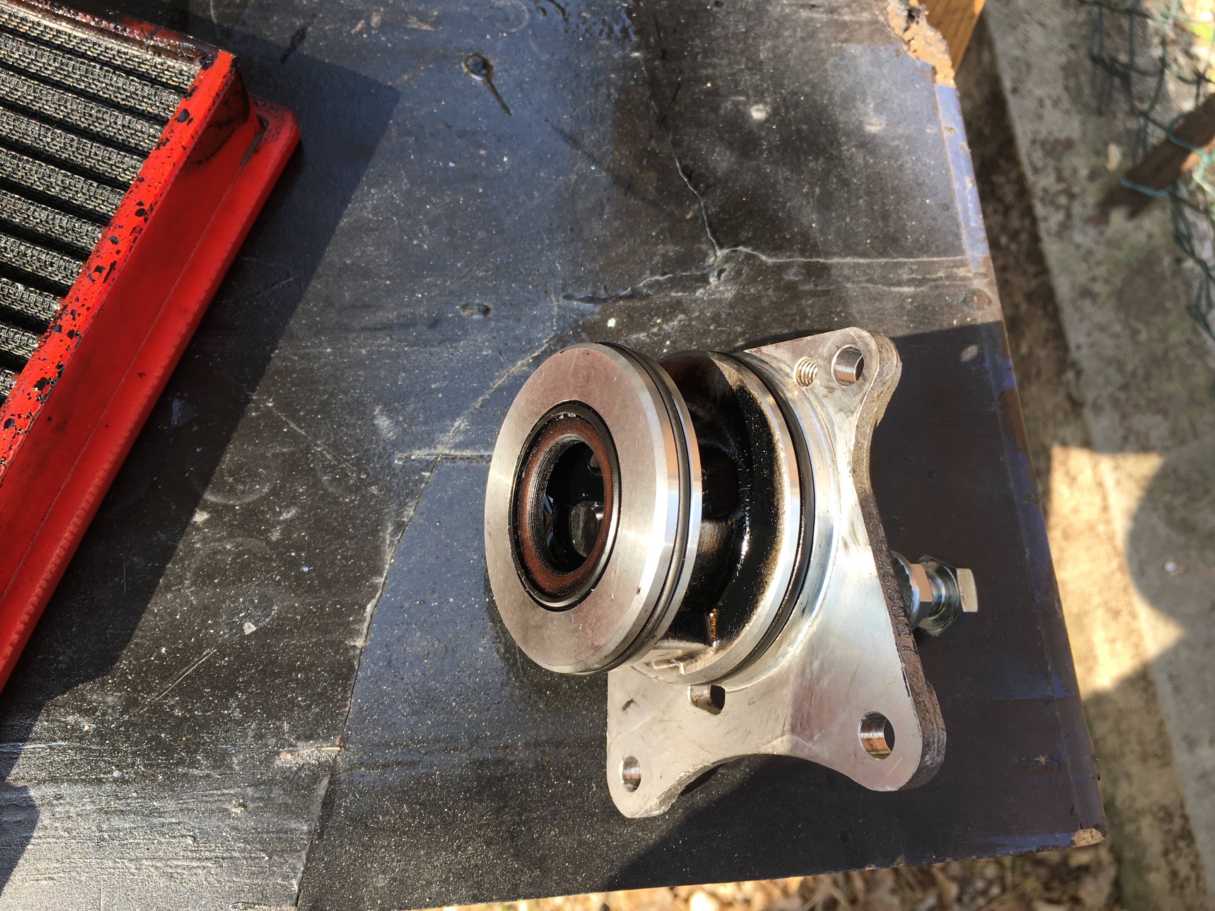

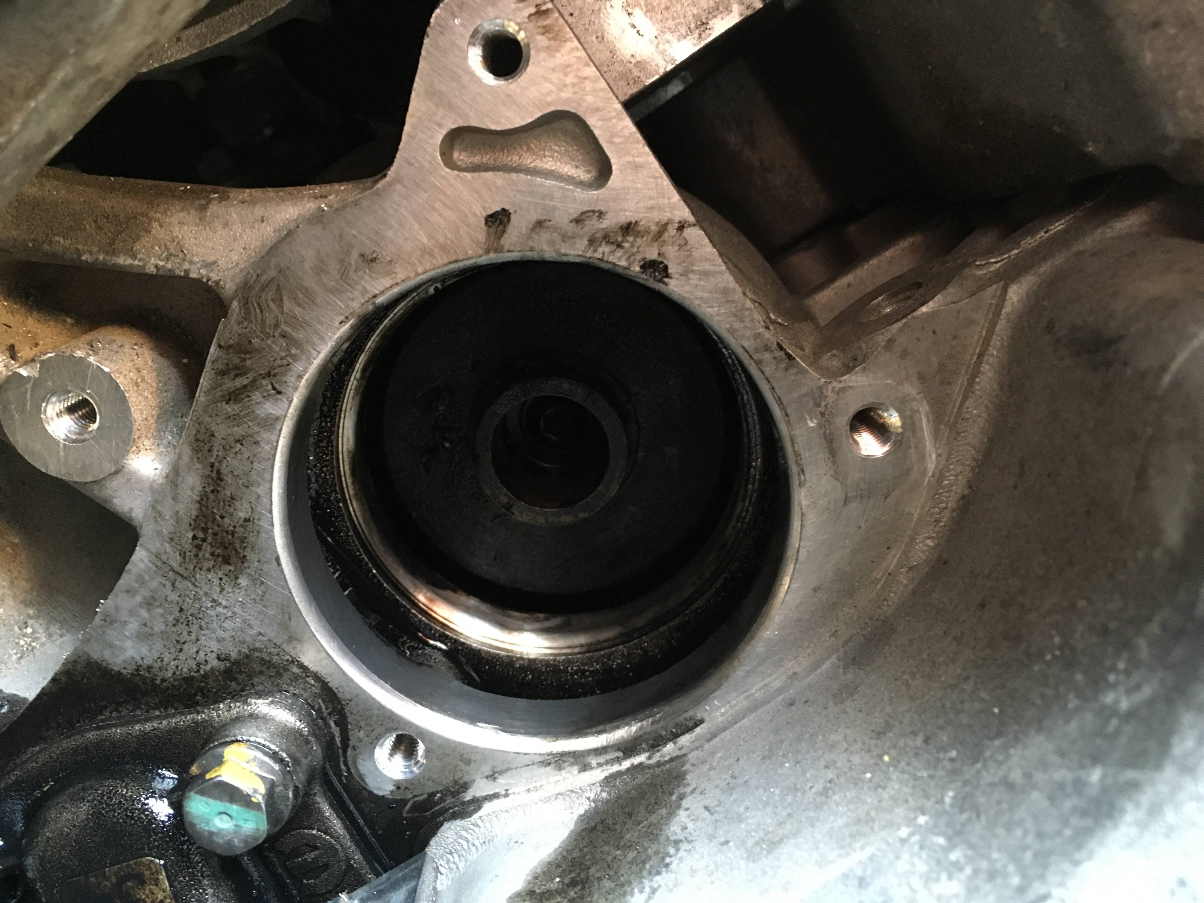

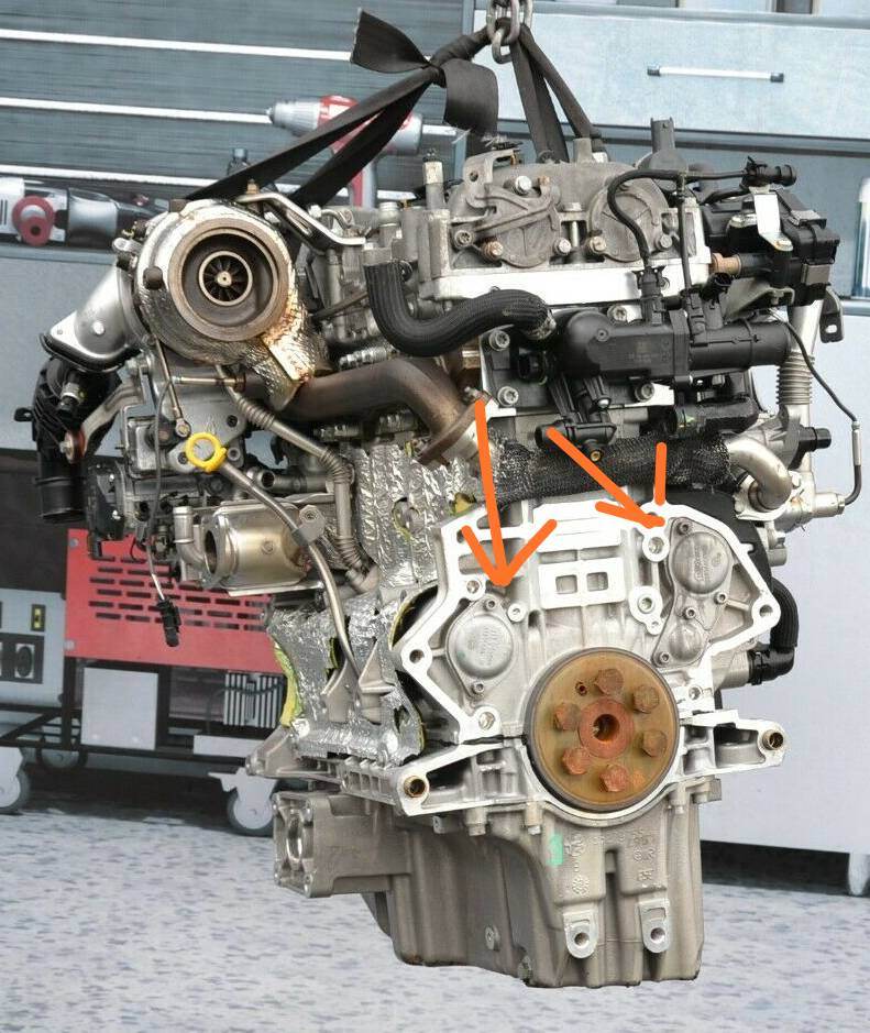

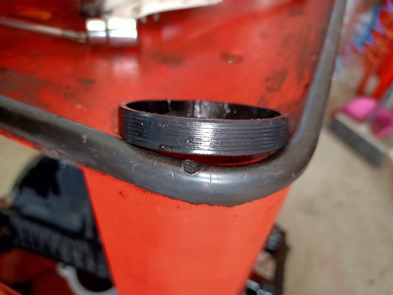

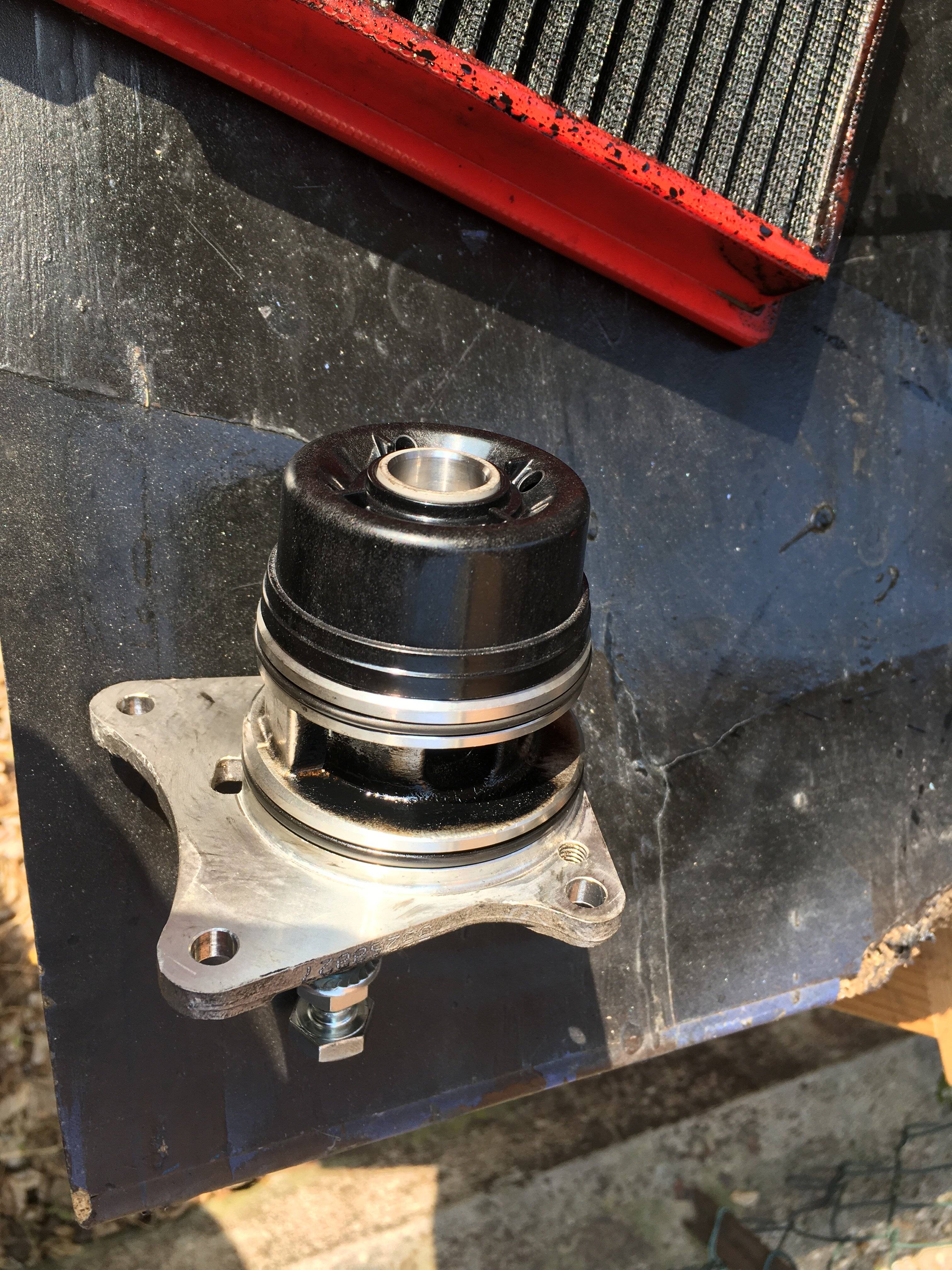

Non è la turbina, se entri in quella discussione poi si arriva a capire il problema reale. Qua dentro i cristiani mettono titoli che non centrano niente. Questo motore sbuffa pressione nel monoblocco a causa del sistema balordo del recupero vapori olio, e così facendo spara fuori L'ASTINA DELL'OLIO e lo butta tutto di fuori..non solo L'ASTINA ma anche i tappi dei contralberi di bilanciatura
Reazioni: Sandruzzu
Questo
E queste
    1.3 MB · Visualizzazioni: 319
    1.4 MB · Visualizzazioni: 328
    957.8 KB · Visualizzazioni: 344
    1,013.4 KB · Visualizzazioni: 602
    1.5 MB · Visualizzazioni: 319
    2 MB · Visualizzazioni: 313
