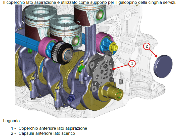

Perfetto, grazie delle foto e dell'info. Si può togliere manualmente il tappo e rimetterlo correttamente o va cambiato?
Va cambiato ho la macchina in officina , sto aspettando tappo nuovo cinghie manicotti
Non ho capito però se é uscito dalla sede perché mal inserito o si è crepato o forato
Reactions: Piezio77
Dovrebbe essere la "capsula" del contralbero lato scarico.
Inconveniente seccante, ma purtroppo può succedere.
Sperando che alfa romeo riconosca il problema..
