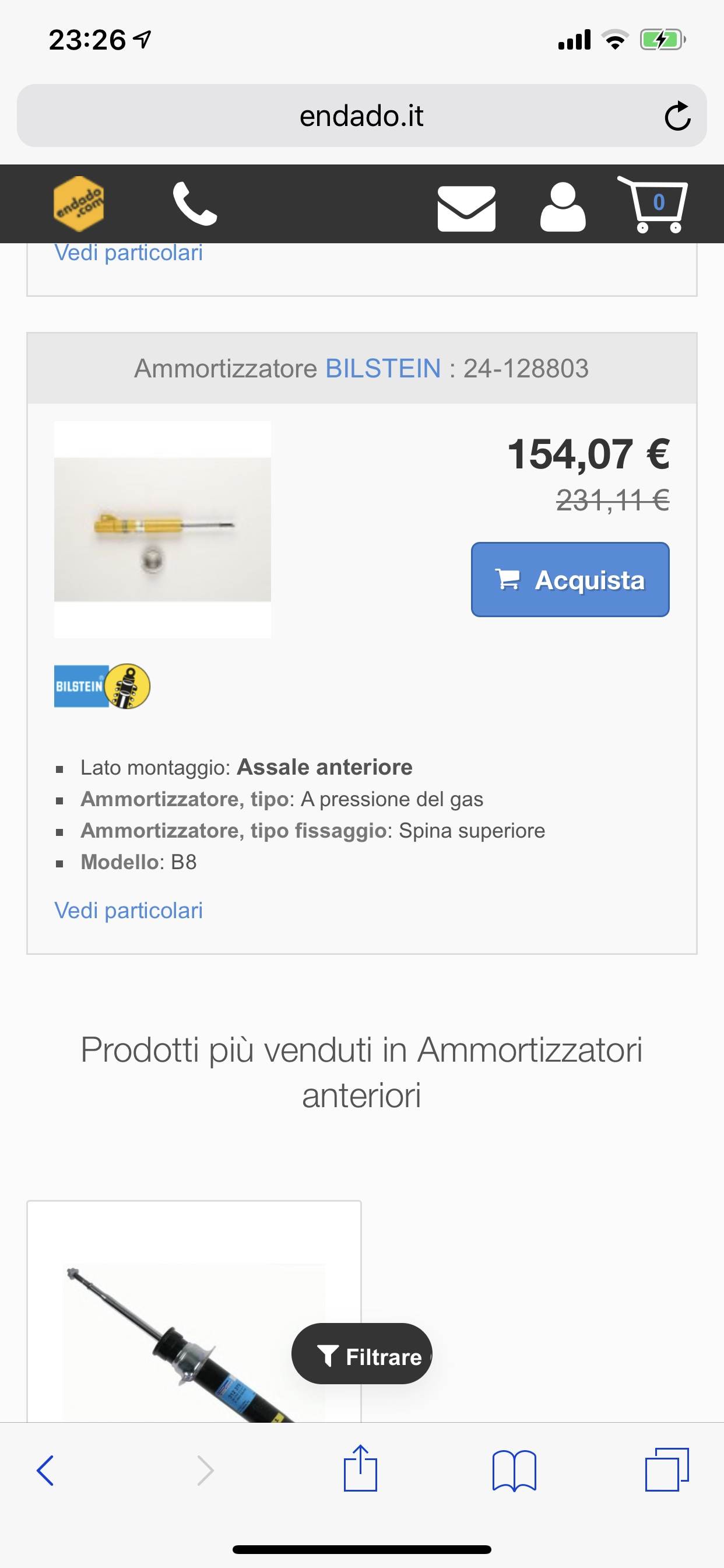

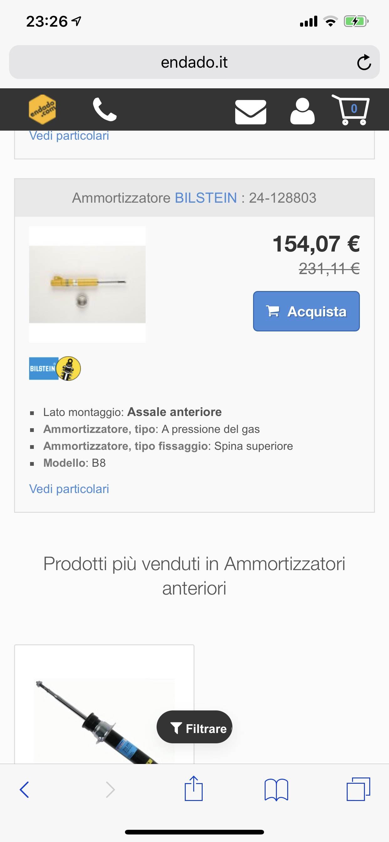

Allora via domani vado alla ricerca degli ammortizzatori .
