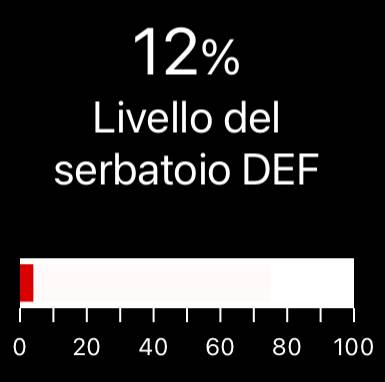

il sensore dell'ad-blue si chiama: Livello del serbatoio DEF
