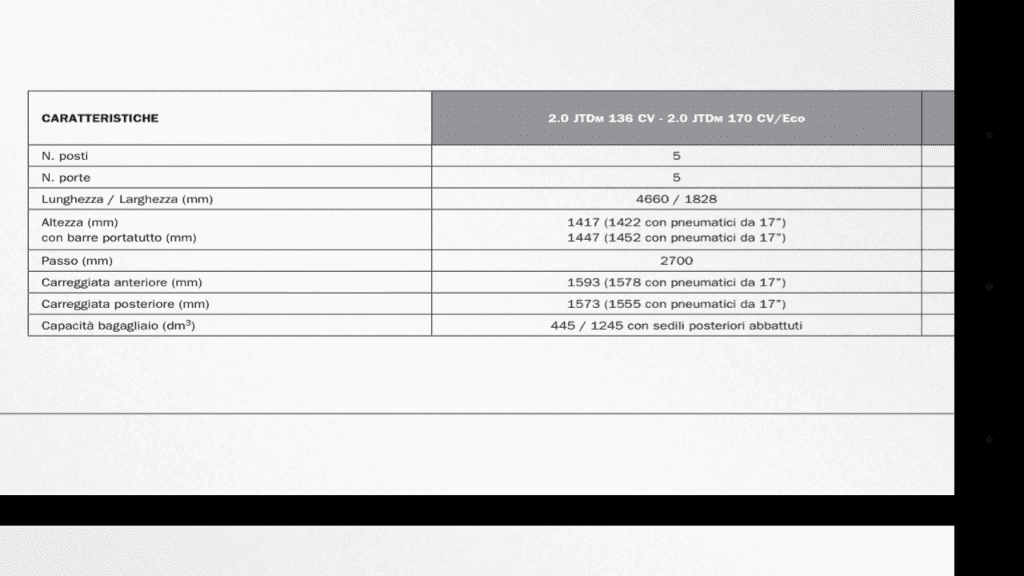

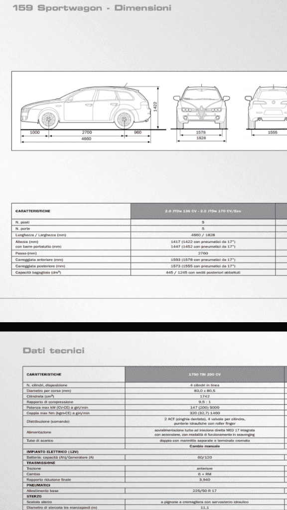

Dal depliant della 159.
No assetti diversi, no molle diverse.
Passo e chiudo.

stessi dati riportatu su LUM

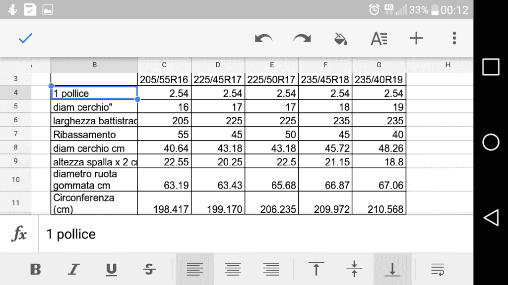

Un'altra cosa che può variare è anche la misura del canale del cerchio che può "tirare" più o meno lo pneumatico anche a parità di ribassamento cambiandone diametro e circonferenza effettiva.
Ecco in allegato comunque una stima dei diametri e circonferenze delle diverse misure che ho a libretto sulla mia 159 (tranne la 225/45 che non ho) fatto con la formula empirica: diametro in pollici del cerchio x 2,54 + larghezza spalla x %ribassamento x 2 (x 3,14 per avere anche la circonferenza)
Non ce n'è uno uguale all'altro, con una differenza di quasi 4 cm in diametro tra i due estremi che diventano più di 10 come circonferenza e generalmente comunque crescono al crescere del diametro del cerchio.
