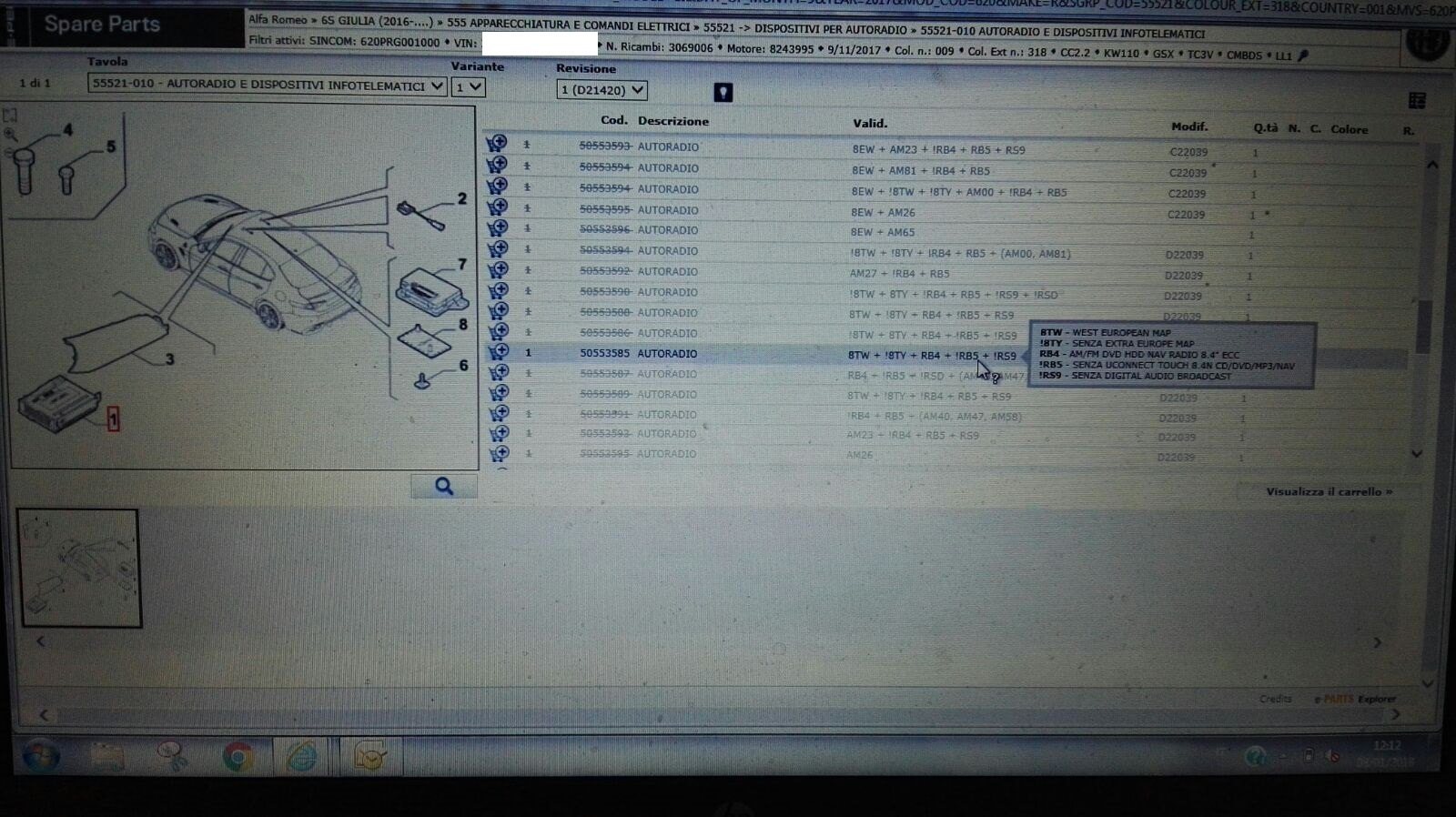

Innaznitutto il codice 50553585 vs la mia che è 50552419
Eppoi anche la descrizione
Non potevo sin qui mettere immagini ... e quindi recupero
Guardate questa stranezza :eek::eek:
Questa la radio del collega che nonostante abbia il codice di quella nuova ha il sw di quella vecchia !!!!

MacGeek (contatato via PM) mi ha detto che in FCA il codice è in realtà un contenitore di cose e non è univoco
Non ho compreso al 100% (certamente per un mio limite connesso al concetto di DB che ho avuto modo di usare sin qui nelle realtà industriali) ... ma sta di fatto che il mio amico con una GIulia prodotta a metà novembre, immatricolata a metà dicembre con codice della radio nuova ha invece ... la radio vecchia (ed il sw vecchio)

Esatto ... non li ha ... ma il suo codice 50553585 è quello della radio nuova 6,5" no DAB !!:eek:

Avendo visto il suo codice su ePer gli dissi: sei fortunato !
Quando poi ho potuto vedere il sw instalalto mi è sorto il dubbio e gli ho dovuto smentire la precedente affermazione
