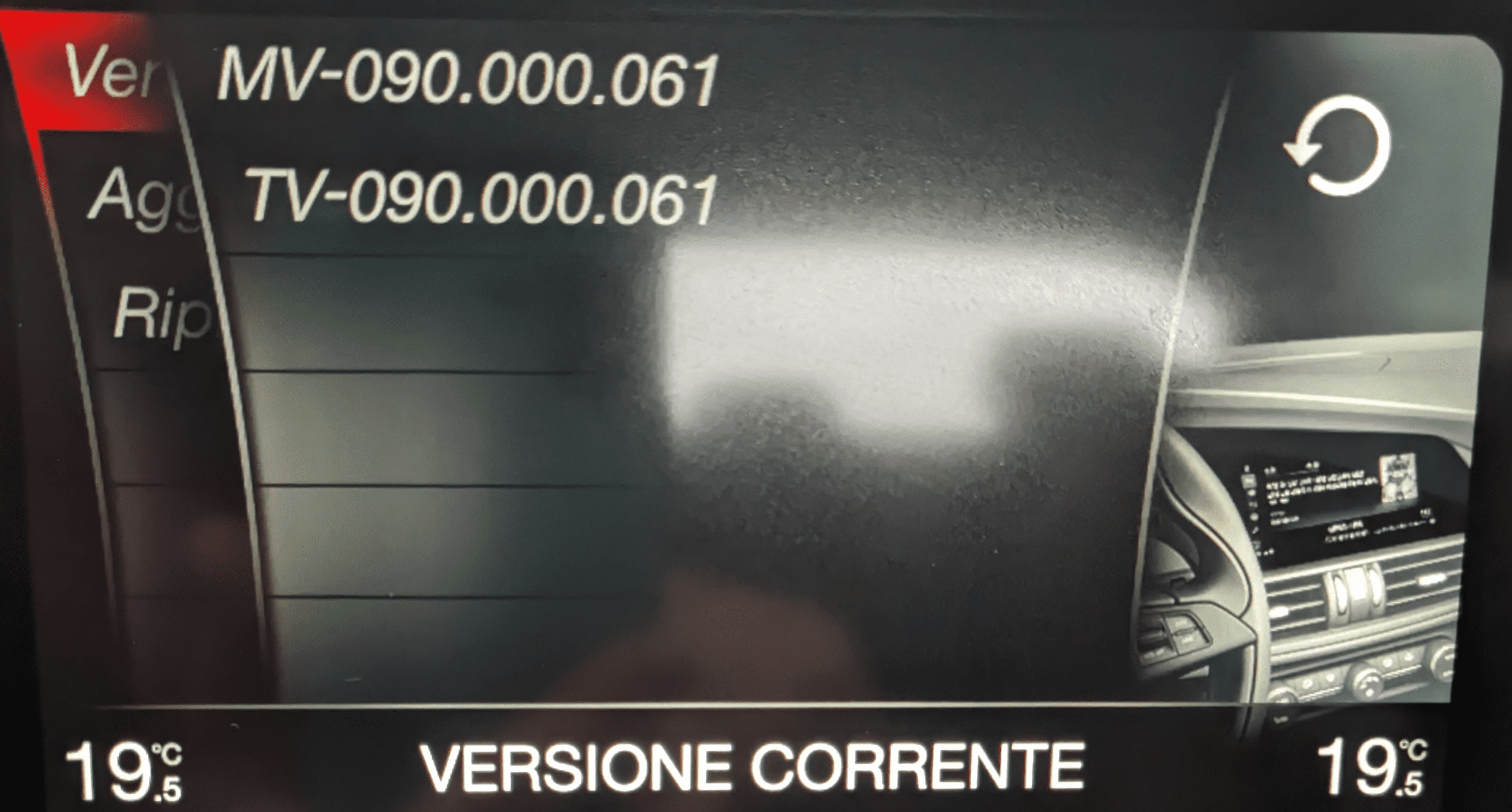

Android auto non è attivo, il telefono si collega solo in bluetooth.

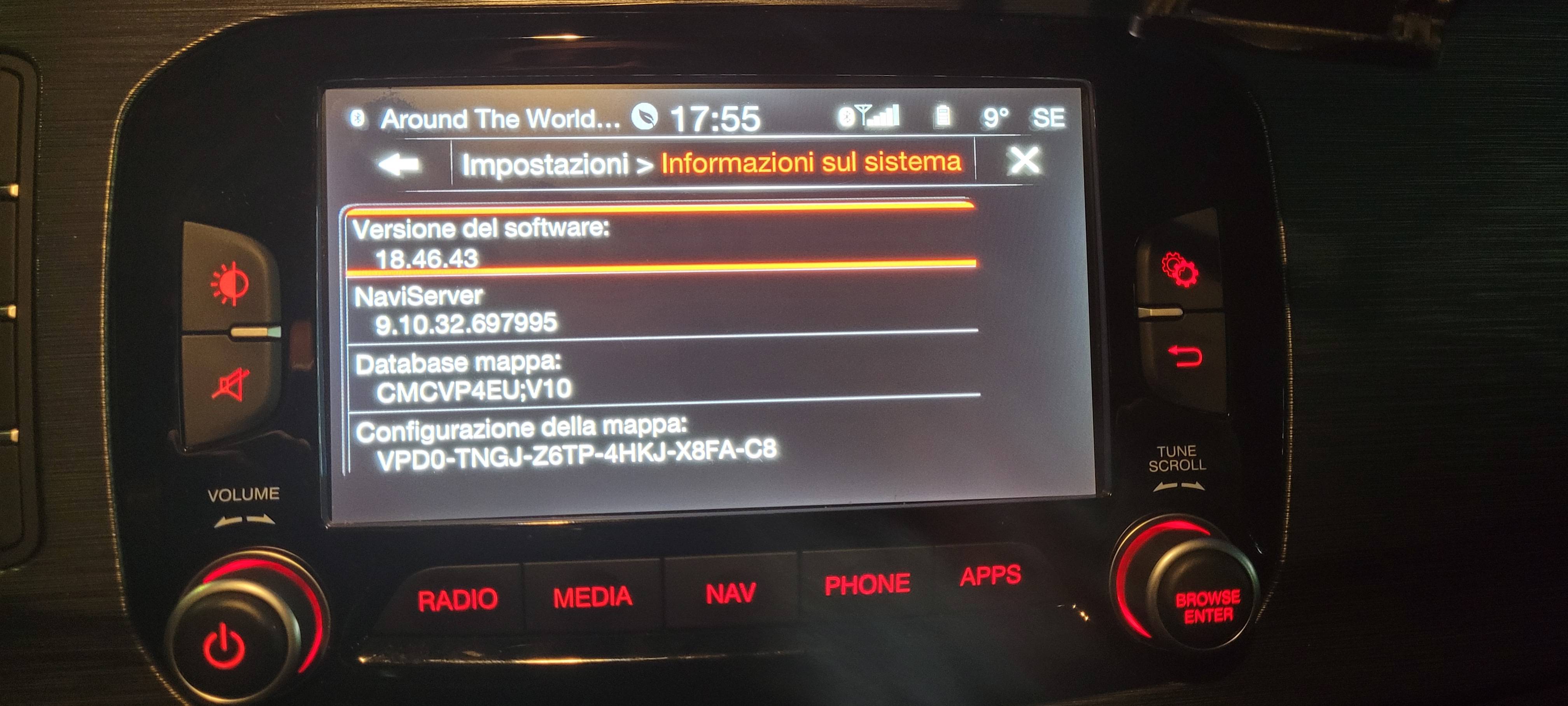

Qui la versione software installata:

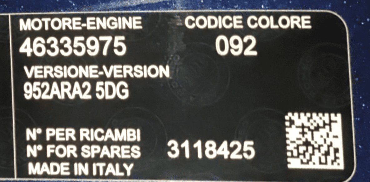

Qui invece i dettagli della targhetta vano porta:
Come procedo? Va aggiornato il software infotainment come prima cosa?

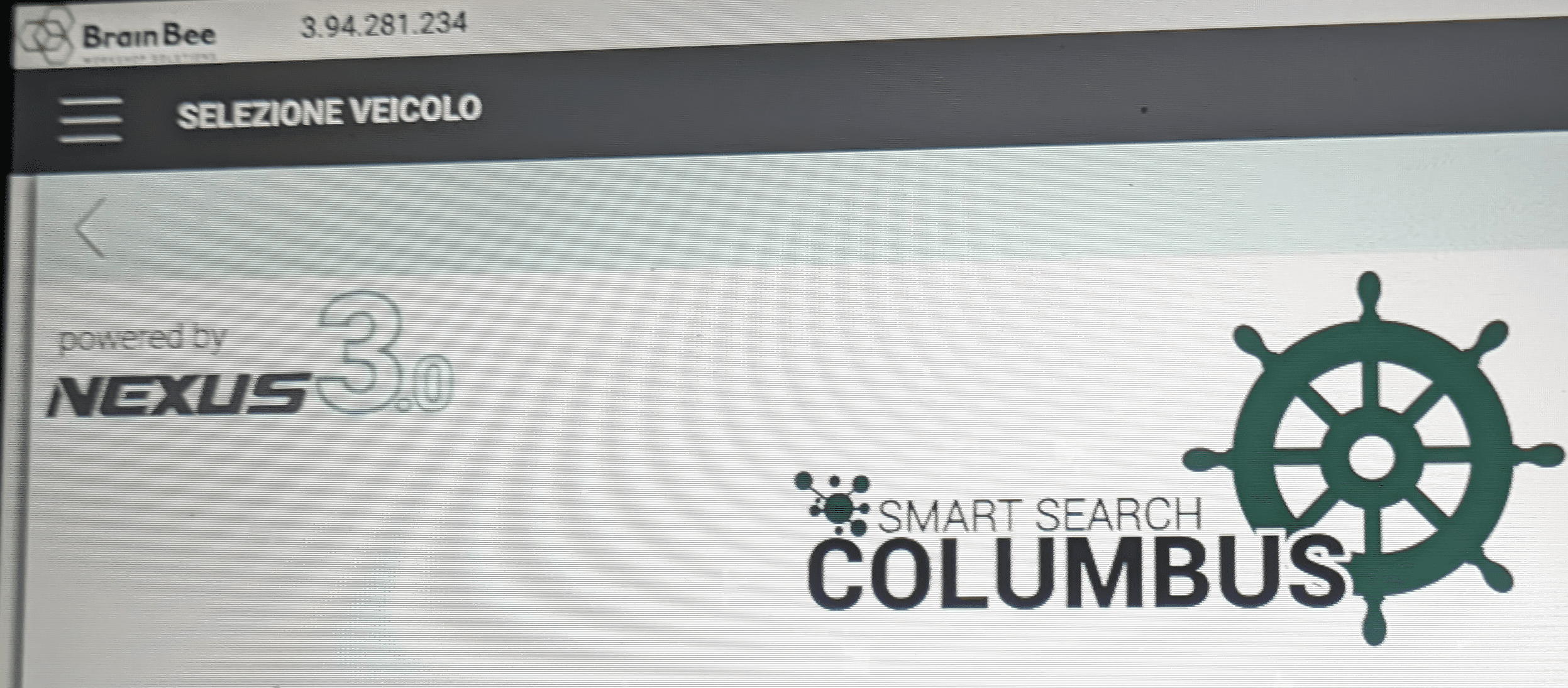

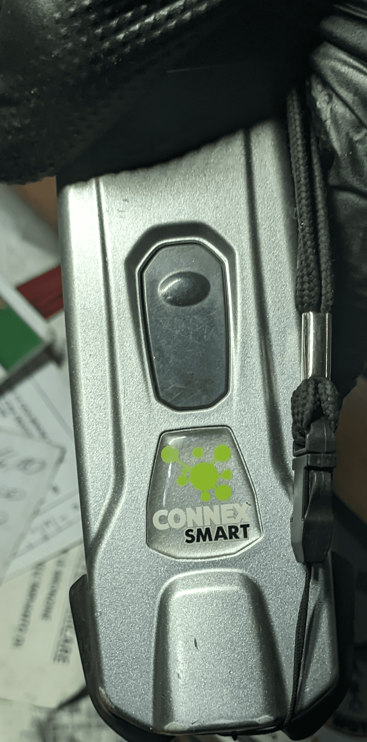

Il mio meccanico ha la diagnostica Brain Bee in foto.
Secondo voi può attivare Android Auto e le altre modifiche che intendo fare (palette al volante, retrocamera, forse ACC)?
O devo attrezzarmi da subito con Multiecuscan + SGW bypass?

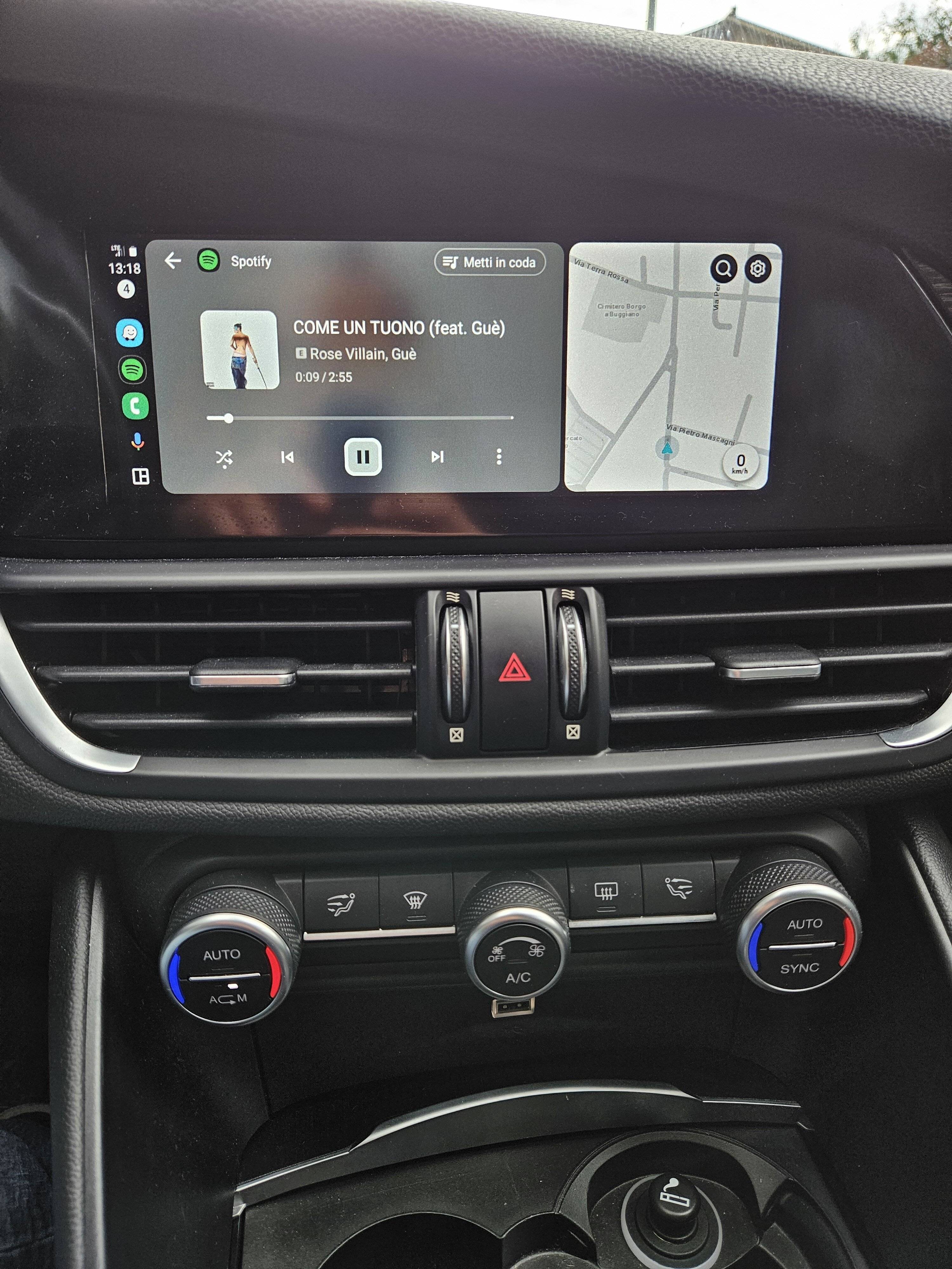

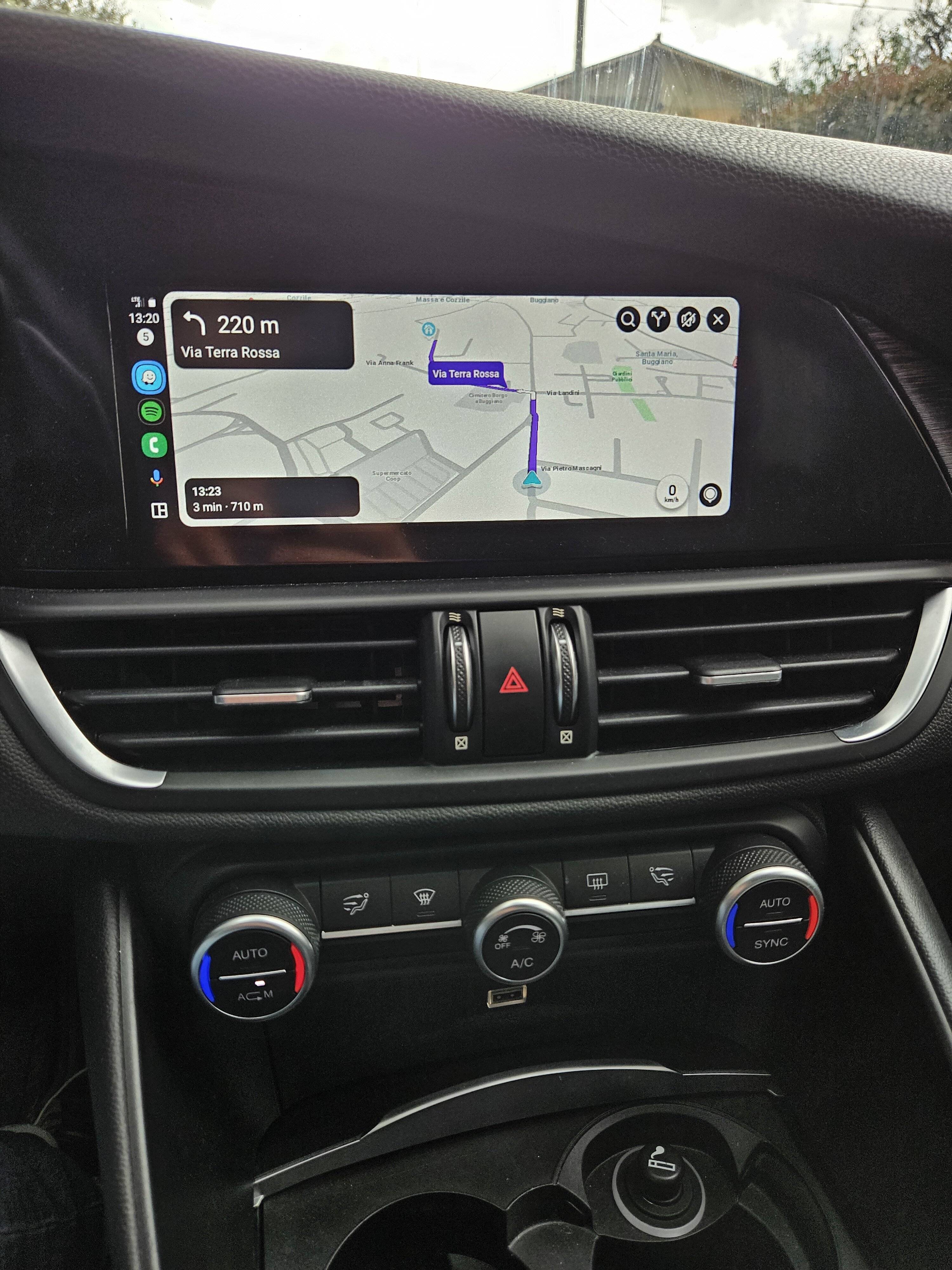

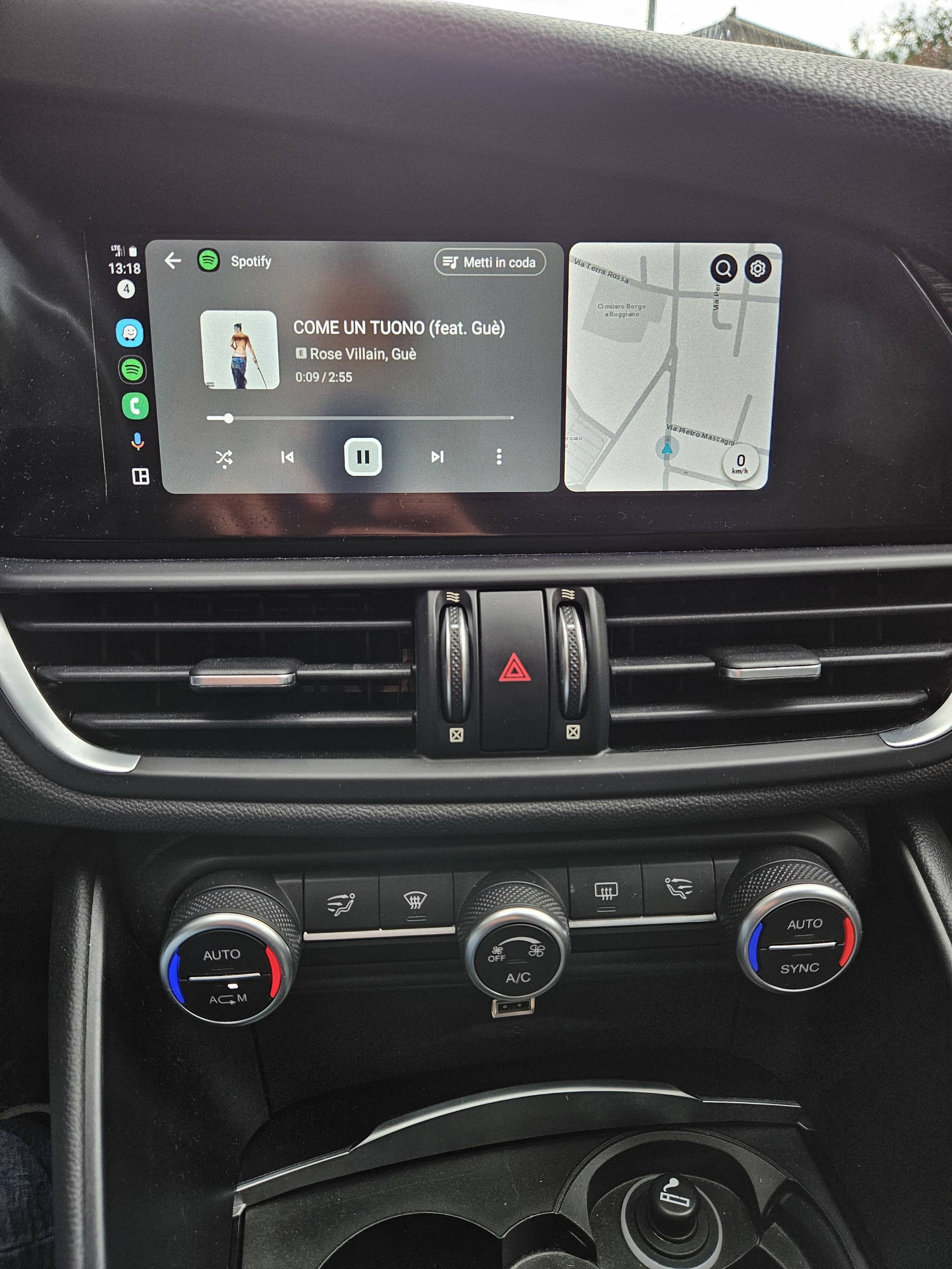

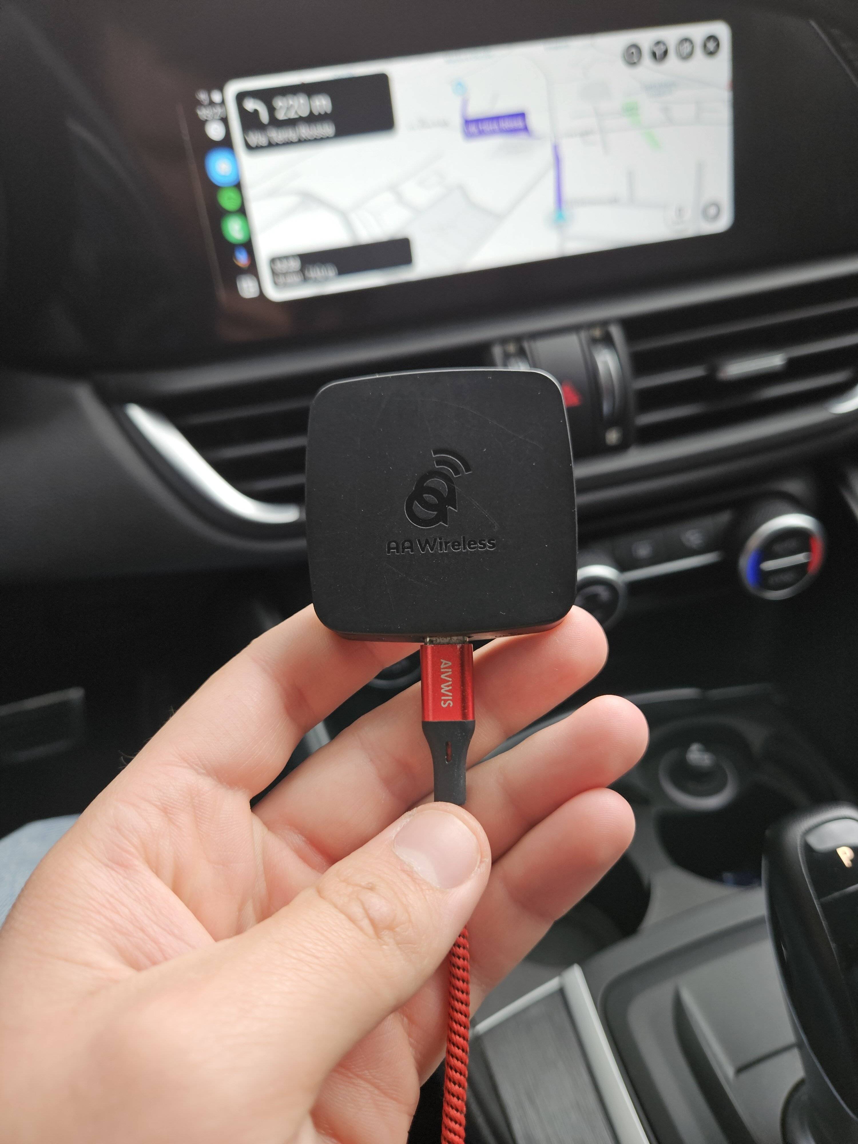

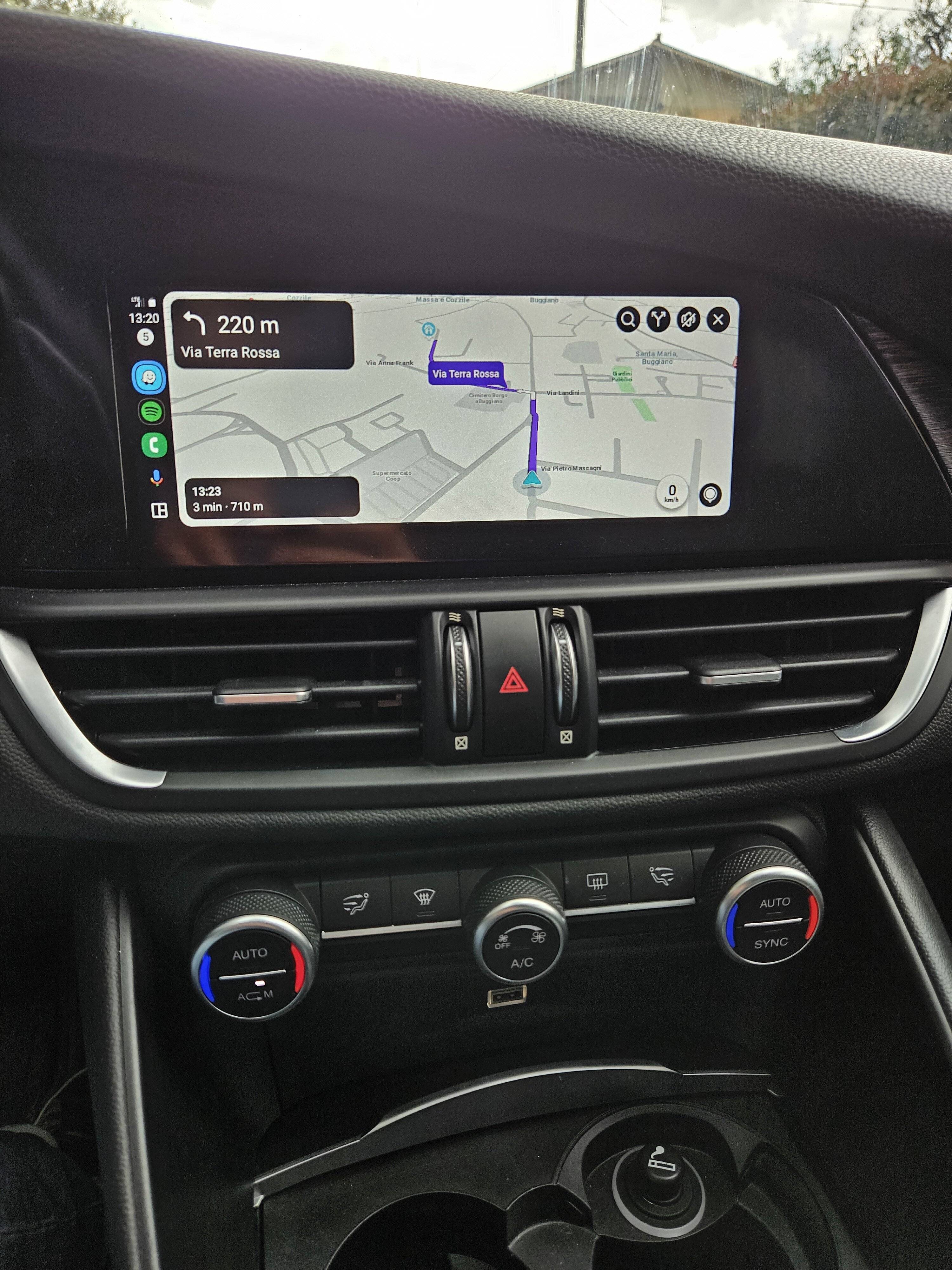

Buone nuove: con l'adattatore che ho preso, impostandolo correttamente, Android Auto funziona a schermo intero! 😁Visualizza allegato 269000Visualizza allegato 269001Visualizza allegato 269002
Posso chiederti il nome esatto.del modulo?io sto.leggendo carlinkit. Non ci sto capendo molto...
Ho una my 2019 con etm 090 e android auto nel etm.ovviamente mi si vede solo una parte dello schermo.
Oltre al nome del modulo vorrei sapere se basta poi inserirlo su USB o bisogna intervenire su etm per qualcosa ?
Ragazzi un modulo che risolve il.full screen si trova ?se si quale? Aa wireless gen 2 non si trova e carlinkit c'è ne sono 3000. Se qualcuno di voi ha risolto il problema con android full screen (ci vuole un device che funzione in modalità aa over cp) con uno di questi adattatori, mi può dire cosa ha comprato da dove e magari un link per acquistare? Grazie
