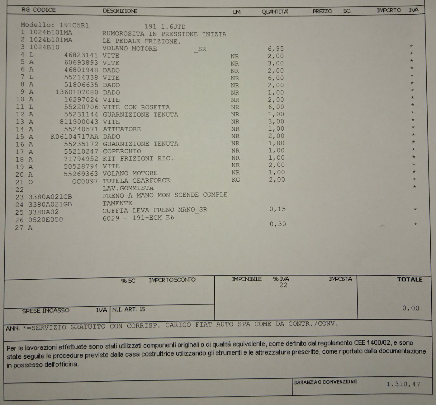

AGGIORNAMENTO!
ero uno di quelli che lamentava delle anomalie post aggiornamento ma la storia è cambiata !
Mi sono recato nuovamente in Alfa per risolvere un difetto sul gruppo frizione/volano (in garanzia ed entrambi sostituiti completamente come da foto ricevuta), e tra le varie segnalazioni su alcuni problemi minimi che avevo riscontrato, ho anche segnalato la mia delusione in seguito al famoso aggiornamento 6029.
mi è stato comunicato che non si poteva fare nulla e che avrei dovuto esporre il problema direttamente ad alfa tramite i canali online.
Al ritiro della vettura però ho notato che la musica era cambiata con mio grande stupore! l'auto tornata come prima , reattiva con un filo di gas e brutale in dynamic, per non parlare dei consumi tornati stabili e più vicini ai 20 km/l che ai 15.
non credo proprio che la sostituzione frizione volano abbia provocato queste migliorie in quanto il problema lo avevo già prima della questione centralina e l'auto andava bene.
a questo punto credo che qualcosa l'abbiano fatta. infatti come visibile dal documento allegato in basso, oltre agli interventi su frizione e altre piccolezze da me segnalate, noto ancora una volta la scritta "6029 - 191 ECM e6". che abbiano rieseguito l'aggiornamento? che abbiano capito la causa della perdita di prestazioni? in ogni caso non mi è stato comunicato nulla e sto ipotizzando,ma sono sicuro che l'auto sia tornata come prima.
AGGIORNAMENTO!
Visualizza allegato 131136
Grande! Sono proprio contento per te. Io ho l'appuntamento lunedì all'officina della concessionaria. Mi hanno detto che eseguiranno un controllo per possibili errori su centralina, poi apriranno un ticket direttamente con la casa madre perché mi diano risposte e soluzioni. Spero che anche nel mio caso si risolva tutto come nel tuo! Mi piace troppo questa macchina!!
