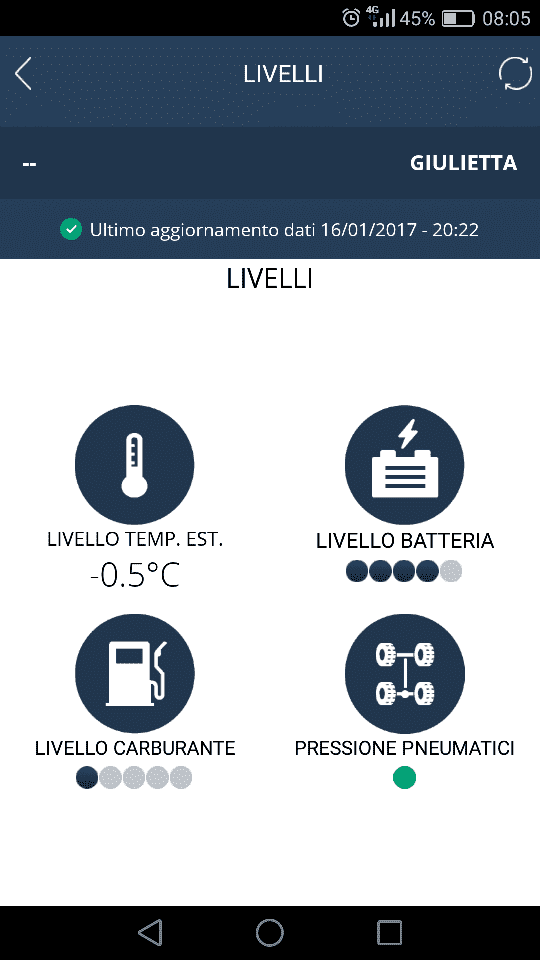

My2016 con 5" nella app da livello batteria, livello carburante, se pressione gomme ok e T esterna.
Basta vedere nella sezione my car
Reazioni: Nikke
Visualizza allegato 135293
Si ok queste funzioni le conosco, mi riferivo a quanto scritto da sime, riguardo la temperatura dei gas di scarico.. sono info supplementari date dall'applicazione Alfa Performance disponibili solo su uconnect nav da 6.5"
