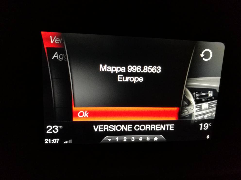

Ti chiedo una gentilezza. Ho scaricato dal sito Mopar sia la licenza che l'aggiornamento.
Bisogna decomprimere sia mappa.bin che il payload. Giusto? E poi inserire direttamente nella Giulia la chiavetta USB con il file di licenza ed i due che ti ho indicato prima decompressi.Corretto?

Si...ma il bin è zippato....e dopo averlo decompresso dentro c'è un altro zippato....perchè tu come hai fatto?
Ho formattato una 16 Gb in ExFAT copiato dentro la licenza e il file bin,. Acceso la piccola inserito pendrv menú impostazioni mappe aggiorna mappe mi ha mostrato la versione disponibile ed ho confermato. Andato a casa dal lavoro mentre affiornavi e lasciato macchina accesa e l'ho chiusa col telecomando......aspettato e voilà
