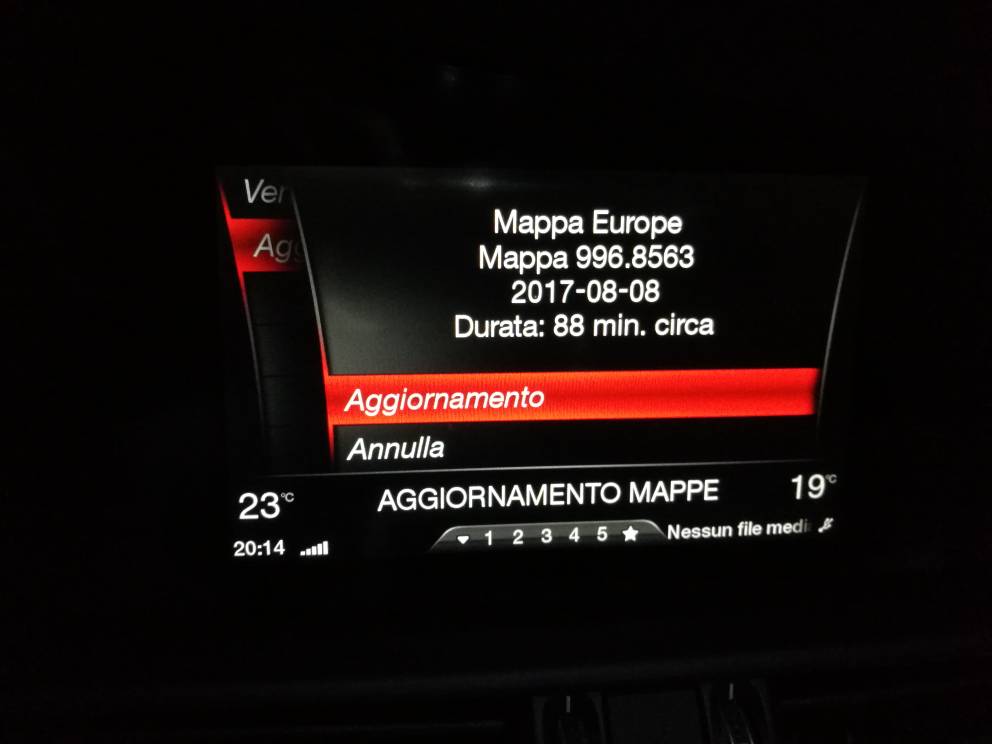

Ho formattato una 16 Gb in ExFAT copiato dentro la licenza e il file bin,. Acceso la piccola inserito pendrv menú impostazioni mappe aggiorna mappe mi ha mostrato la versione disponibile ed ho confermato. Andato a casa dal lavoro mentre affiornavi e lasciato macchina accesa e l'ho chiusa col telecomando......aspettato e voilà
Perfetto!! Grazie mille per l'info. Quindi non bisogna decomprimere nulla. Bah...Ma chi ha scritto le istruzioni sul sito Mopar????
