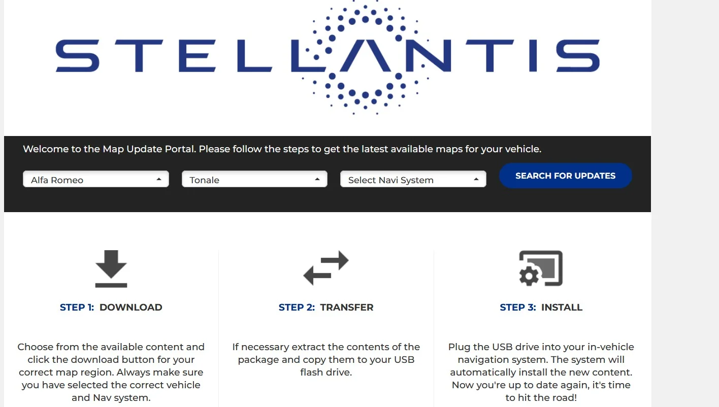

Non metto in dubbio la tua esperienza che è sicuramente più grande lella mia, però un dubbio mi viene: perchè sul sito ti fa sceglere la marca ed addirittura il modello. Come vedi, si può sceglierre "Tonale" .
Perché caro Francy, come detto, vale per il mercato estero per quelle Tonale che non usufruiscono degli aggiornamenti OTA. Infatti i conflitti si avranno per questa tipologia di aggiornamento (OTA) mentre le mappe funzioneranno egregiamente.
Se ti rechi in Italia in qualunque officina autorizzata Stellantis, le mappe della tua Tonale NON verranno assolutamente aggiornate in manuale (tranne rare eccezioni ma con cautele particolari e con il supporto di casa madre in remoto anche perché il 99% delle volte qualsivoglia chiavetta non verrà neppure riconosciuta)
