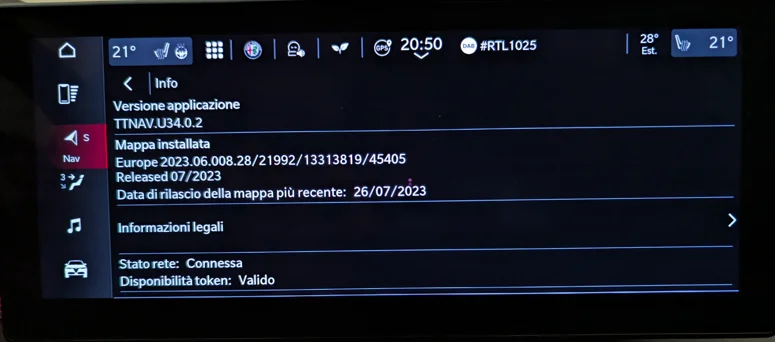

Non ho fatto una prova diretta ma penso tu possa utilizzare anche i dati cellulare del tuo device Massimo se hai capienza di giga nel tuo abbonamento
Guarda... avendo giga illimitati, ho provato a fare quanto dici proprio ieri che ero a Torino centro.
Ho abilitato il "download software via wifi" e collegato all'hot spot cellulare. Speravo di ricevere almeno un "aggiornamento locale" (insomma, non polemizzo sull'aggiornamento ogni 3 mesi come indicato sul lum ma che TomTom non aggiorni Torino dal 2023 pare strano). Cmq niente, tutto fermo al 26/7/23
Al rientro dalle ferie proverò con il wifi dell'ufficio che dovrebbe arrivare al parcheggio e darmi copertura per diverse ore
Cmq se ci saranno novità vi aggiornerò :)
    24.8 KB · Visualizzazioni: 65
Non ci avevo mai pensato. Grazie lo testerò di sicuro!
Aspetta Massimo: forse mi sono spiegato male.
1) Gli aggiornamenti “locali” usano la scheda sim della vettura; non necessitano di nessuna rete wifi e avvengono a cadenza periodica (più o meno lunga) in funzione delle zone che frequenti.
2) Per il pacchetto completo, invece, è inutile che cerchi una rete Wi-Fi se non ricevi prima il preavviso di disponibilità di mappe aggiornate. Solo dopo aver ricevuto l’avviso (che avviene via OTA e tramite sim vettura) devi cercare una rete Wi-Fi sicura, scaricare il file ed installarlo a macchina spenta (non basta che sia ferma).
Guarda che per queste ultime potrebbero passare anche parecchi mesi anche se la tua vettura nuova ha ancora mappe del 2023 o addirittura del 2022.
Dovete tutti cercare di avere un pizzico di PAZIENZA (cosa che mi sembra manchi ad alcuni di questo forum con il rischio di fare i soliti danni con il famoso “fai da te”.
Poi, come dico spesso, ciascuno faccia con la propria vettura quello che vuole senza però dopo lamentarsi ed incolpare Alfa di assistenza pessima.
Lo ripeto: Stellantis per le vetture di immatricolazione nazionale NON invita ad alcun aggiornamento manuale nè tanto meno lo esegue in officina (tranne rare eccezioni) anche se ci sono utenti che continuano a ripetere il contrario. Poco rileva ciò che viene detto al telefono dall’assistenza clienti: loro sono semplici soggetti che prendono in carica i nostri problemi senza alcuna competenza tecnica. In parole povere è un semplice centralino con normalissime centraliniste che probabilmente non hanno mai visto un’Alfa in vita loro.
Gli aggiornamenti manuali valgono per le vetture senza OTA ove l’inserimento di una chiavetta USB porta al relativo caricamento
Reazioni: Massimo84
