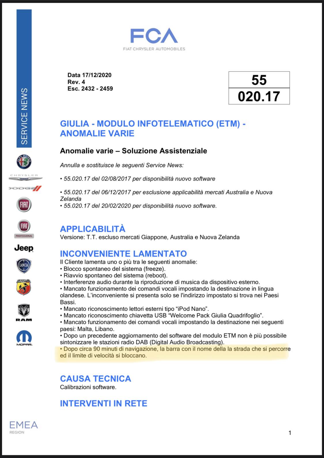

Il bollettino uscito ieri sembrerebbe sottintendere che l'aggiornamento è gratuito, ma fa riferimento a un blocco del sistema (freeze) e non so se coincide col blocco che riscontriamo noi sul nome della strada, che non è un vero e proprio freeze (o si?)
