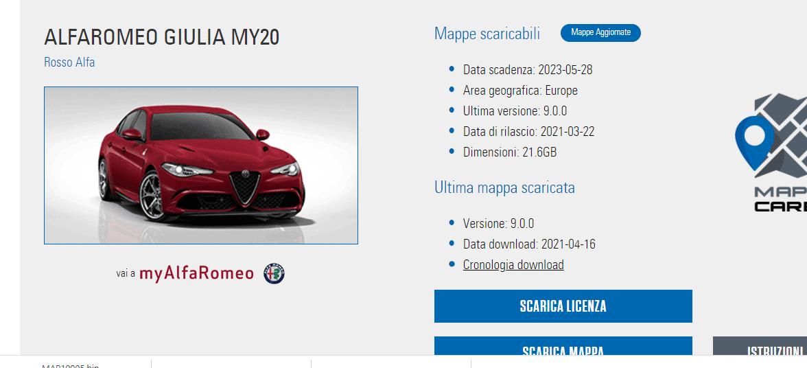

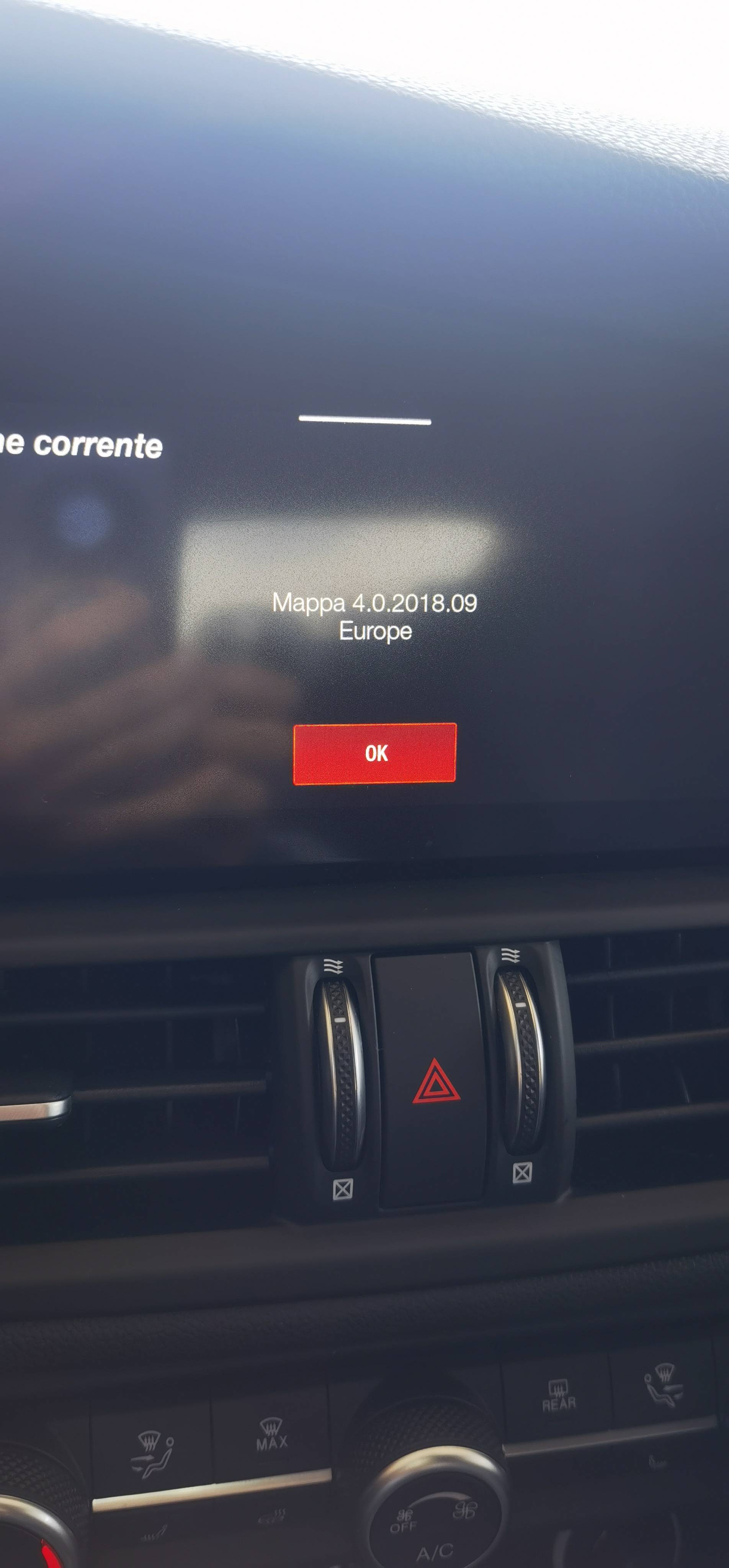

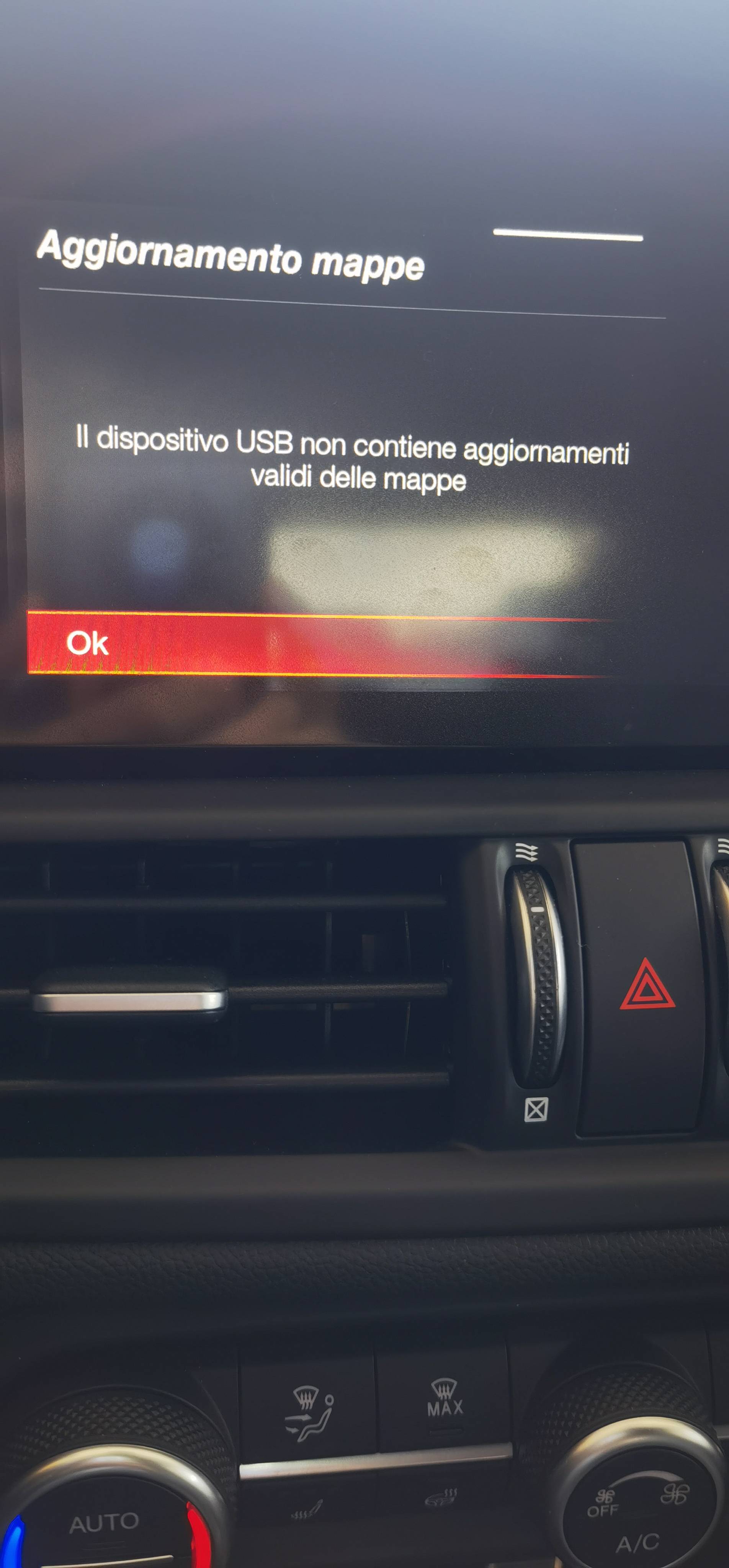

ho comperato una alfa romeo giulia q4 my20 è da ieri che cerco di aggiornare le mappe ma non riesco tanto per iniziare il file da scaricare pesa 21 gb e quindi non posso inserirlo al interno di una chiavetta formattata in formato fat32 leggendo nei forum ho capito che devo usare exfat o ntfs ho provato con 2 tipi di chiavette una sa 64 e una da 32 entrambe 3.0. sono riuscito a passare i file nelle chiavette formattate o exfat o ntfs. ho provato varie volte con i vari formati di formattazione naturalmente formattando il tutto in modo lento inserisco la chiavetta nel ingesso sotto il clima ma quando clicco su aggiorna mappa mi esce la scritta nessun file mappa presente nella chiavetta usb (allego immagine in questione) ho deciso di provare ad estrarre il file dal formato .bin al interno c'èra un file zip ho provato ad inserirlo nella presa usb della auto ma niente sempre il stesso messaggio ho provato ad estrarre il formato zip ma niente poi ho provato a formattare la chiavetta da 32 a formato fat32 i file estratti si sono traspariti ma niente sempre lo stesso messaggio il file che cerco di installare è nominato map10905.bin se qualcuno può aiutarmi perché non so più come devo fare (ps chiedo scusa per la mia grammatica non perfetta.)

La tua procedura è corretta.
Per caso usi Windows o Mac? Se usi il mac occhio ai file nascosti che ti crea in automatico.
Anche io ho provato con 2 chiavette diverse una 2.0 e 3.0 sia in exfat che in ntfs ma niente da fare.
Nel mio caso il messaggio è diverso (Impossibile aggiornare per i limiti del sistema).

Windows ho appena provato a fare una formattazione veloce in ntfs e ora il messaggio è come il tuo a me appare link 202104 è la versione 9.0.0 sai dirmi se magari c'è in aggiornamento per infoteinment perché io sono attualmente fermo al mv-118?
