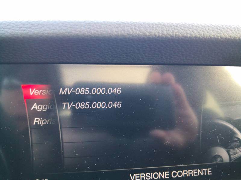

parla del vecchio software a finisce in 056... no inizio
No LupiVeloce, parla del nuovo software. Lo 056.000.007 è la versione minima per avere CarPlay. Sul vecchio hardware (Giulia MY2016 e MY2017) non è possibile avere CarPlay se non sostituendo completamente l'hardware.
Tra l'altro vi assicuro che, anche con il nuovo hardware, non è sufficiente installare il nuovo HUB USB; serve una modifica alla configurazione PROXI dell'auto e la successiva attivazione di CarPlay mediante Witech2 (strumento diagnostico ufficiale Alfa Romeo).
