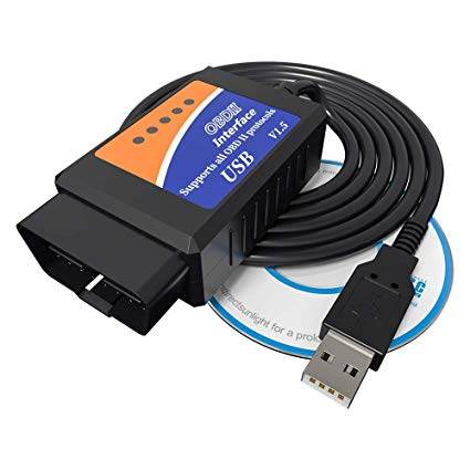

Ho usato adattattore giallo A3 con elm327 usb e collegato al telefono con adattatore usb-usbC. Con la konnway Bluetooth mi dà errore comunicazione linea can
Anche io ho usato quello usb con l'adattatore giallo perché quello BT che ho non allinea il Proxy.

Devi fare delle prove con la tua interfaccia se allinea il Proxy....io l'ho fatto con l'elm327 usb collegata al pc, non con il telefono.

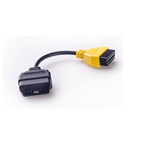

Il cavo lo avevo acquistato 6 anni fà ed è molto simile a questo
Con il suo adattatore giallo A3
