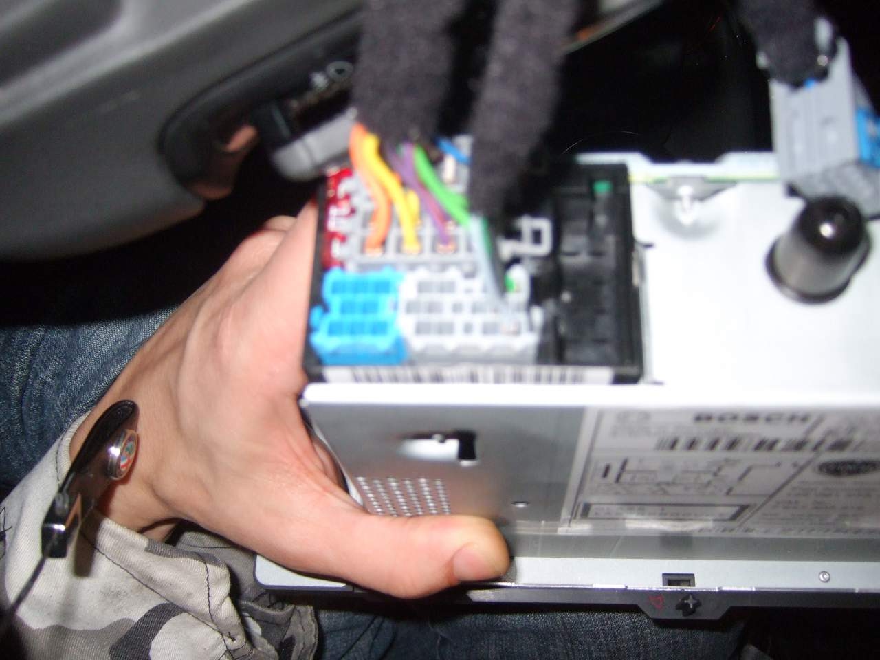

Dove si monta? Hai qualche foto? Grazie.
Tutte le autoradio della Giulietta hanno l'alloggio per lo spinotto blu che è sul retro e lo devi per forza di cosa smontare. cosa molto semplice e da questa immagine, presa da un altra discussione in questo forum, puoi vedere dove va messo.
Molto probabilmente, se tu non hai il Nav Connect e/o il blue&me, sarai privo di questo "finto" spinotto blu, ed è dove tu inserirai il tuo.
Dalle prove e delle discussioni riguardo guesto argomento, posso dirti che negli autoradi in cui dopo aver premuto il tasto Media, appare la scritta "no source available" si può solo collegare un 'interfaccia completa tipo Yatour, Dension ecc altrimenti se appare la scritta "aux" allora va bene anche un semplice un cavetto spinotto blu-presa aux da 10 euro (della Phonocar x esempio) e ovviamente anche le interfaccie complete Yatour, Desion ecc.

se non ho capito male, la foto che ho postato è proprio di un autoradio con sistema di navigazione come il tuo.
Lo spinotto blu servirebbe x un eventuale caricatore cd che quindi in ogni caso il suo alloggiamento c'è e non è vincolante con la presenza del navigatore o no.

Se non sai come si fa, te lo spiego velocemente:
Apri il cassetto porta oggetti lato passeggero
Togli il coperchio rotondo di gomma che trovi sulla parte superiore del cassettino
Infili un chiave torx e sviti l'unica vite che vedi
Prendi la modantura dalla parte dx vicino la bocchetta con le dita e inizi a tirarla su, senti un pò di resistenza ma vedrai che viene via.
A questo punto hai la plancia libera e puoi svitare le 4 viti torx che tengono fissato l'autoradio.
