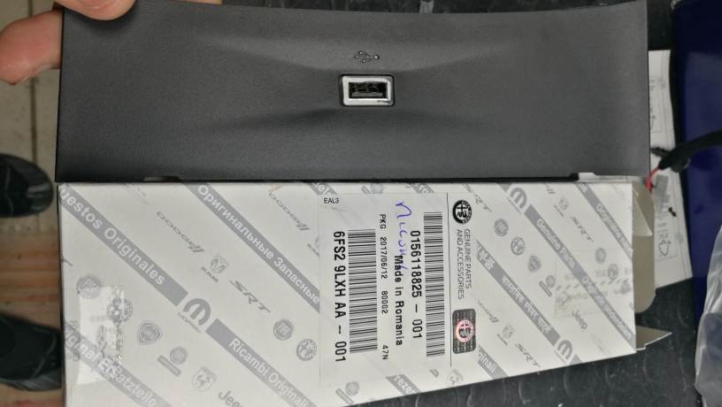

no ho capito una cosa, chi al bracciolo ha la 156118210 deve cambiarlo col 156118209 o basta prendere solo 156118825, 50548751 e 71777314?
usb dati + ricarica sotto al clima

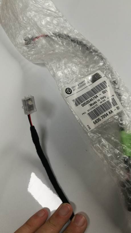

Ciao non ho capito quale cavo serve per collegare usb solo ricarica posteriore il68357094 ho laltro
Ciao
Ciao non ho capito quale cavo serve per collegare usb solo ricarica posteriore il68357094 ho 0050546794
Considerando che sotto il tunnel ho usb 210 e 2 connettori sciolti non collegati per chi a gia montato usb posteriore vi chiedo cortesemente i codici esatti grazie

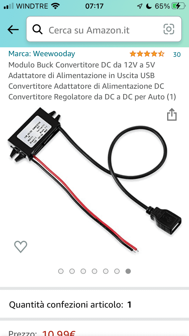

Per le ricariche basta montare i moduli su Amazon si trovano a 15/20 euro… basta collegarsi alla linea accendisigari…

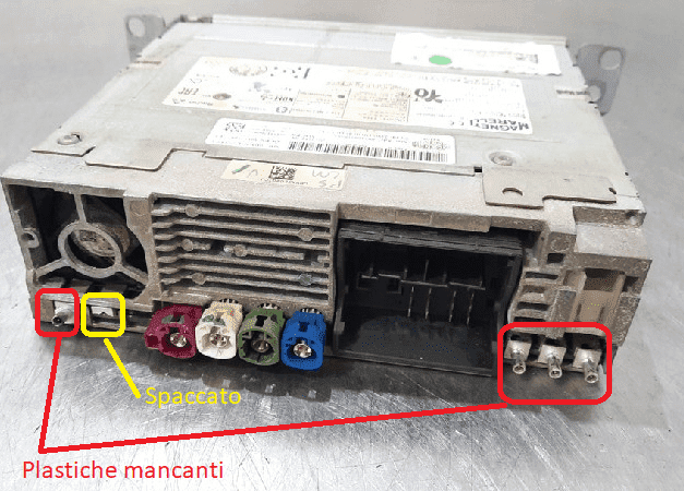

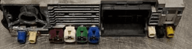

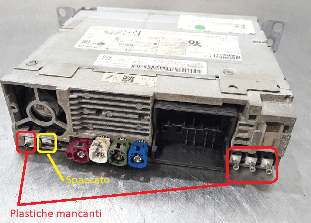

Occhio se dovete acquistare un ETM 2, spesso su eBay si trovano con le plastiche spaccate e in certi casi con le porte proprio distrutte.
Così è come dovrebbe essere:
Visualizza allegato 232710
Così è come a volte si trovano (questa davvero massacrata):
Visualizza allegato 232711
La porta USB doppia da installare sotto il bracciolo e abilitata per AA/ACP:
156138299 (NAFTA) o 156143958 (EU) o 156147799 (nuovo codice EU and US, quello che ho preso io)
