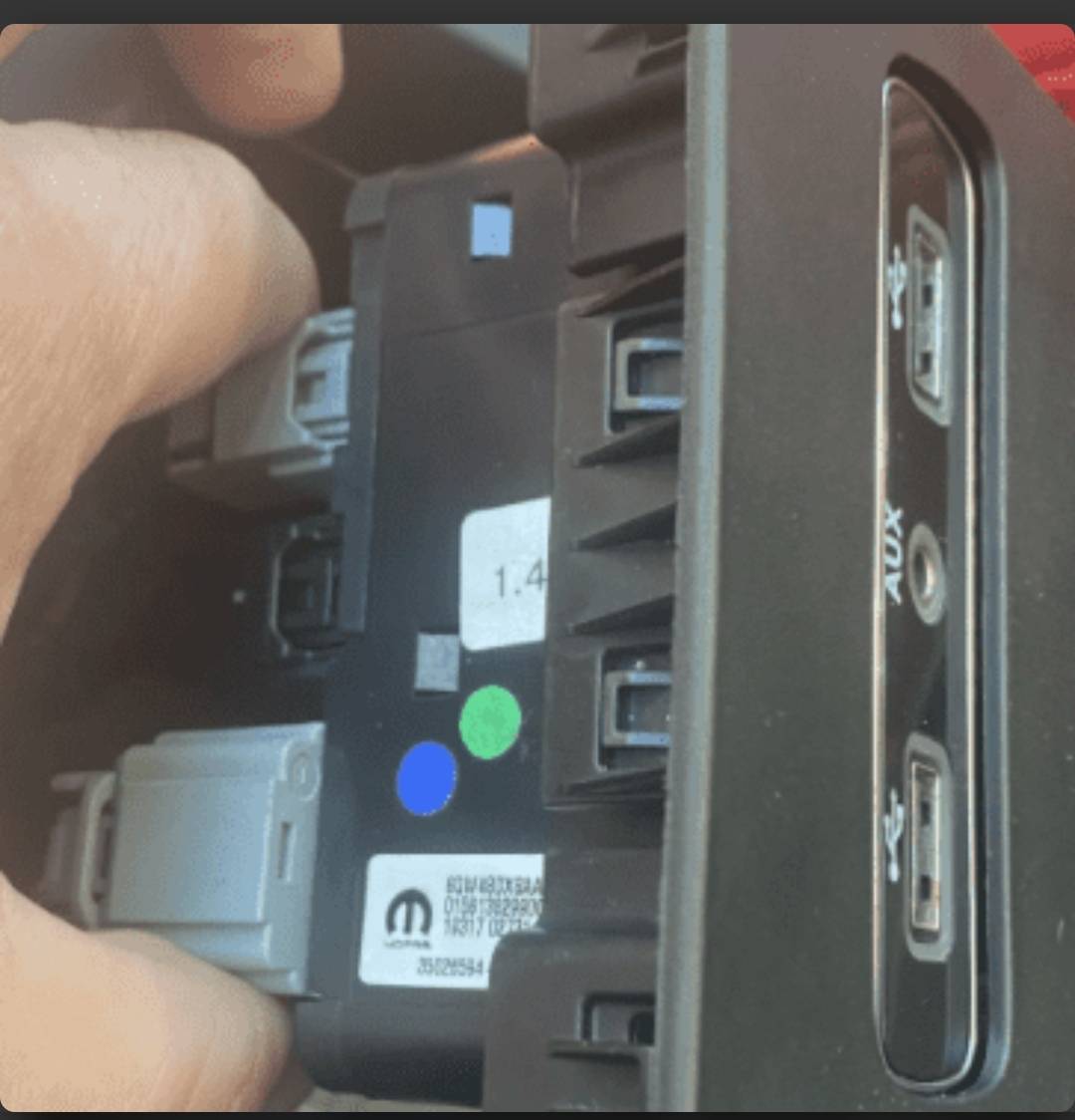

Ciao a tutti,
ma quindi il cavo con le usb grigie a che serve se ha il connettore micro usb ma la porta posteriore non ha quel connettore li?
Ciao rispolvero dato che mi sono procurato doppia usb sotto il bracciolo e ho collegato i 3 cavi le due usb funzionano,pensavo di trovare cavi per collegare quella sotto al clima ma non li trovo ora vi chiedo ma quel cavo nero collegato nel bracciolo a cosa serve ? Io ho una 2017 come posso collegare quella sotto il clima dati e ricarica se non ho cablaggio?
se hai la nera nel bracciolo che va nel modulo usb allora hai anche (inevitabilmente) l'altro capo sotto al clima, è imboscato, io l'ho visto a fortuna stando sdraiato ai piedi del passeggero e senza tunnel centrale, in linea d'aria sta sotto la manopola centrale del clima
Immagino anch'io che ci debba essere per ora dato un occhiata seguendo cablaggio sono arrivato sotto comandi clima e da fascio cavi nastrato è passato a fascio unico sembra vada dietro comandi clima ma rimuovendo mostrina con comandi non si vede granché perche c'è lamiera
è sotto quella lamiera, in pratica è tra quel lamierino lato clima e quello lato "buco della usb"
