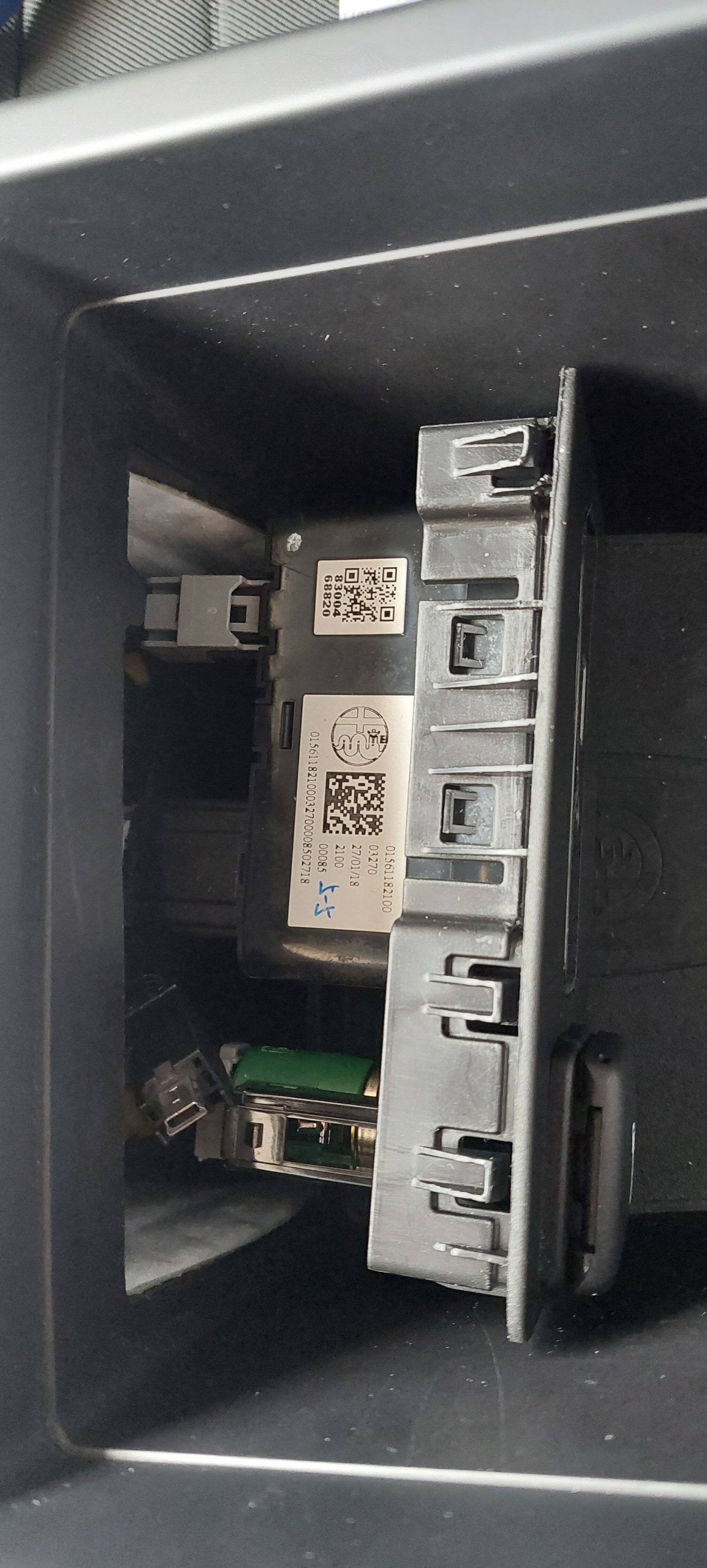

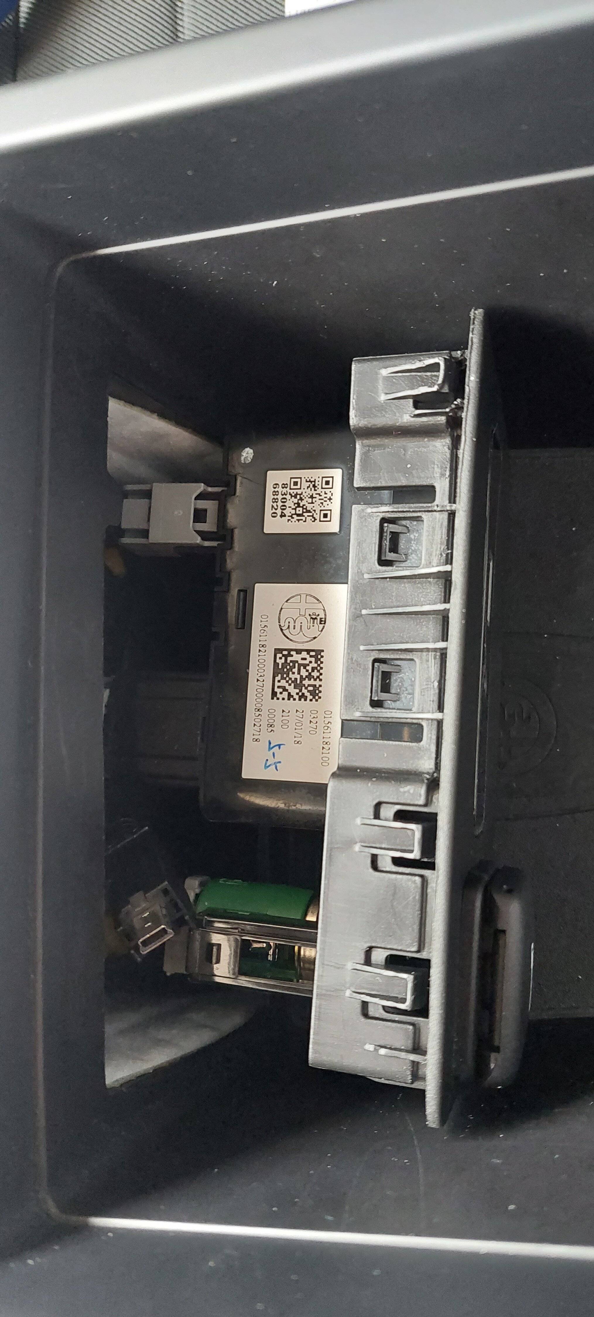

Ho questa situazione sotto il bracciolo:
La usb nera scollegata è la predisposizione per la usb sotto clima?
Se si, ovviamente dovrei sostituire l'attuale 210. Ma con la 209 o la 299?

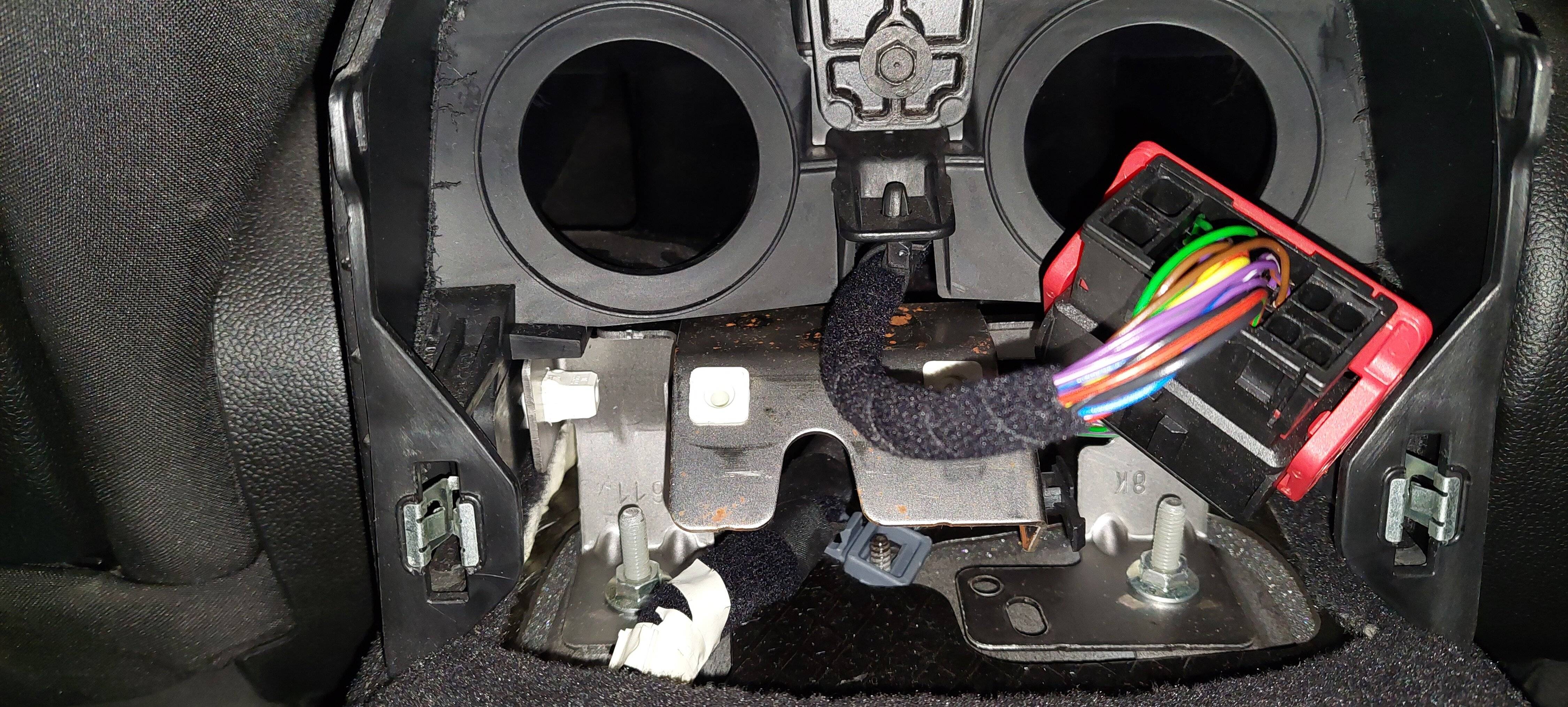

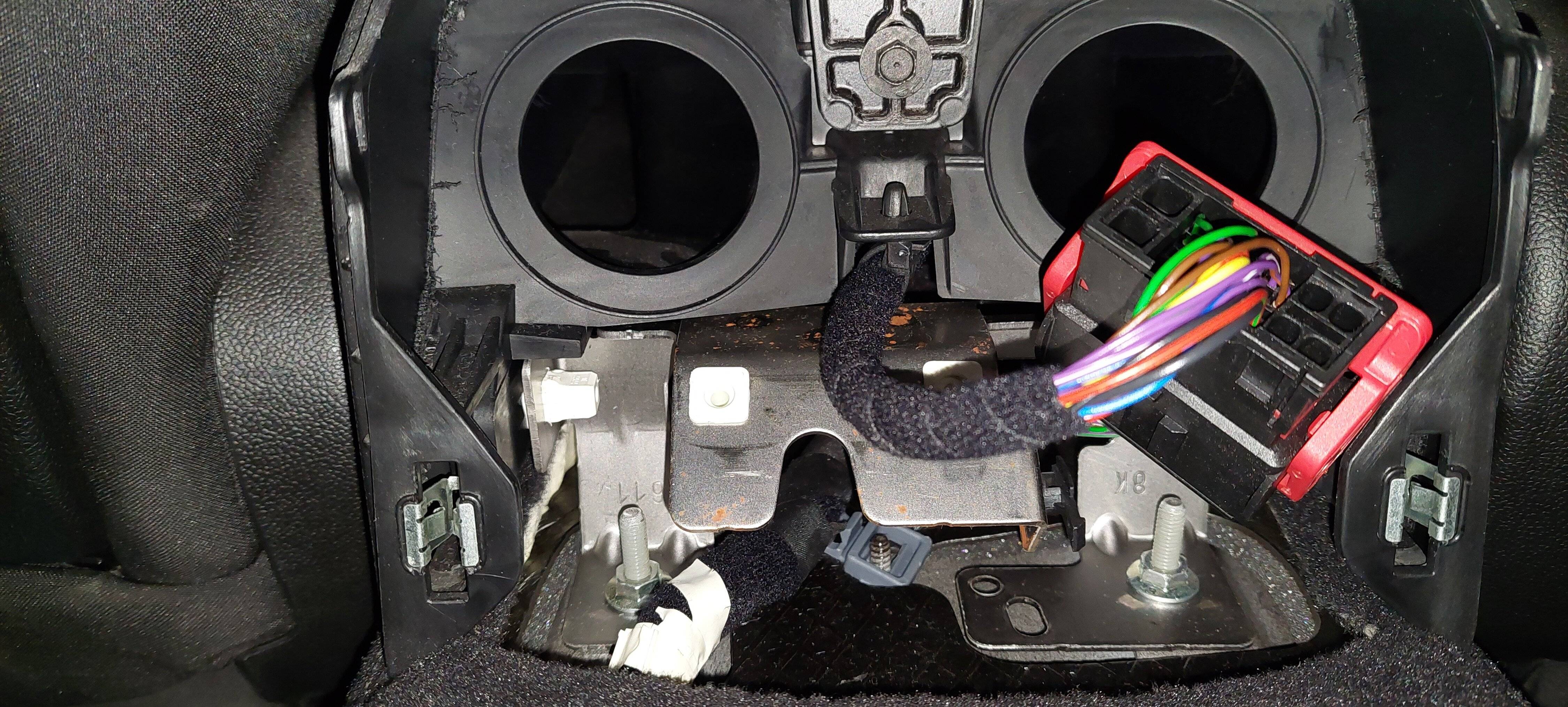

Sul lato posteriore del tunnel ho questa situazione:
In questo caso, non mi sembra che ci sia la predisposizione per la usb posteriore di sola ricarica.
Supponendo di avere la presa usb corretta di sola ricarica indicata da @GenTLe in un suo post, quale cavo mi servirebbe e dove andrebbe collegato?
Visualizza allegato 235797
Visualizza allegato 235798
il connettore nero è per la usb sotto al clima, dietro non hai la predisposizione per quella solo ricarica.
tra 209 e 299 cambia solo che la 299 ti fa usare android auto mentre la 209 no, ma se hai un etm prima generazione non ha senso mettere la 299 perchè la prima gen non ha questa funzione
